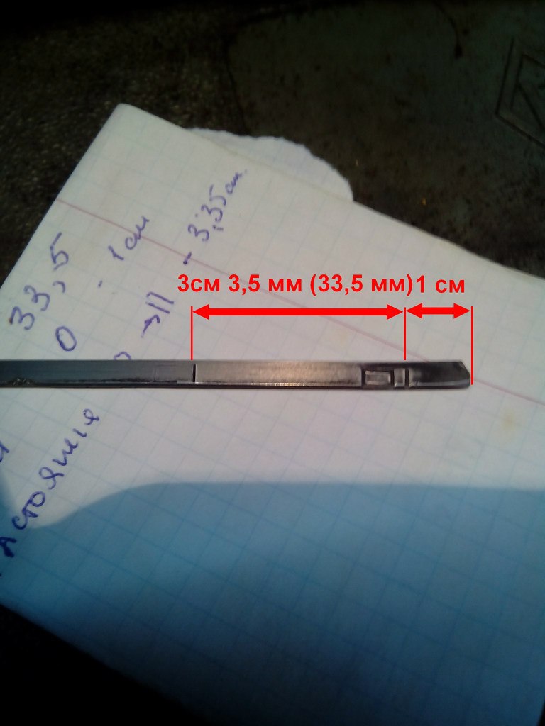

Может кто нибудь измерить размеры оригинального 24орки щупа? Сколько промежуток мин-макс. и сама длинна его до упора?
Или может он одинаковый как и на моторах с 21й Волги?

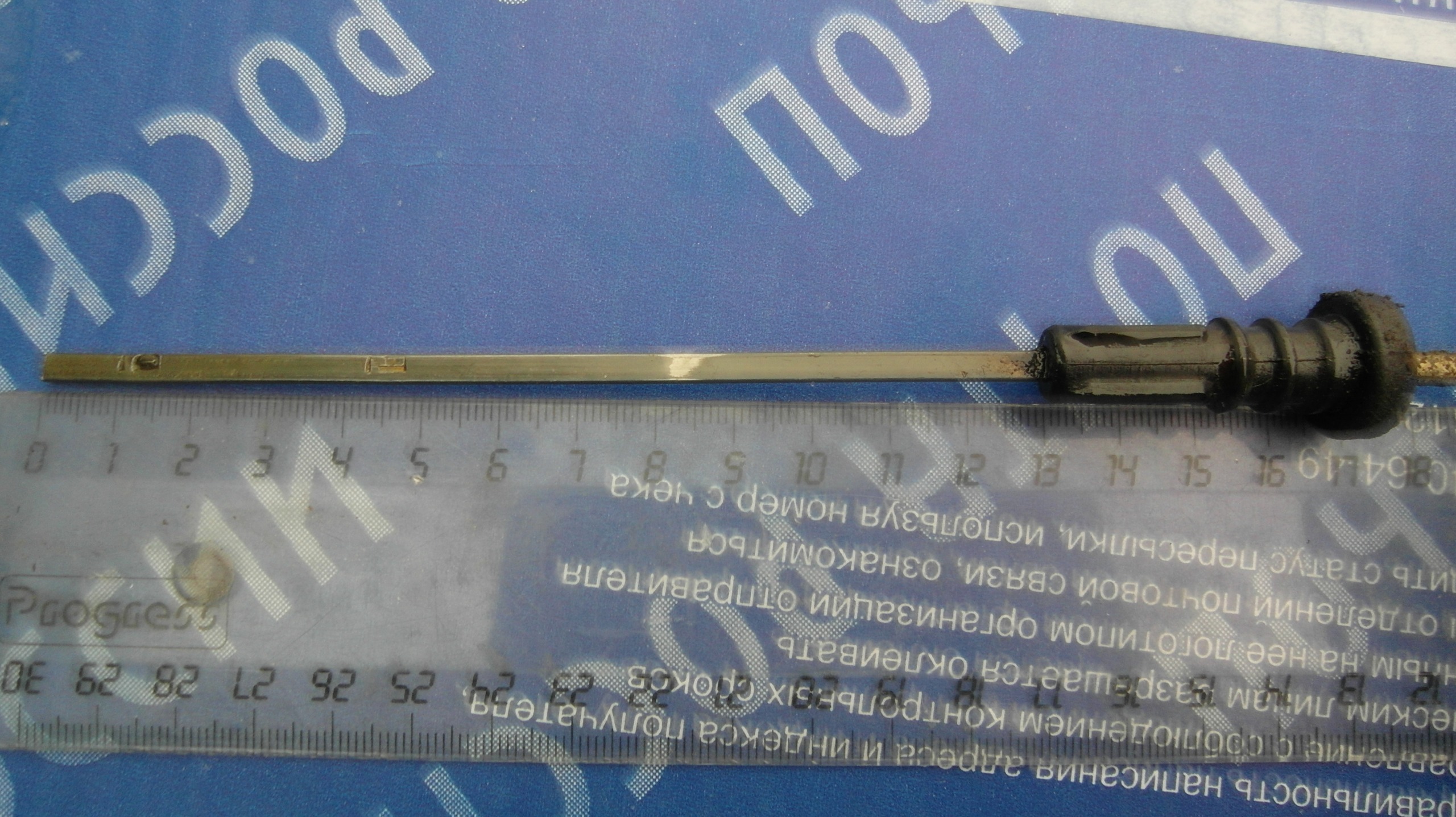

фото щупа с мотора змз24Д, 1983 г.
http://4put.ru/pictures/max/1052/3233365.jpg

Вреде на первых 24-х щуп был длинный и вставлялся в специальную трубку, запрессованную в блок. Потом от трубки отказались и щуп стал коротким, а вставляться стал прямо в блок.

Я тоже смотрю что этот щуп короткий какой то. Мне прислали размеры щупа

У меня такой же с завода, вставляется в трубку, резинка вечно норовит убежать со своего места. Видел и другие, разные щупы ставят с о своими трубками или иными ввёртышами.
