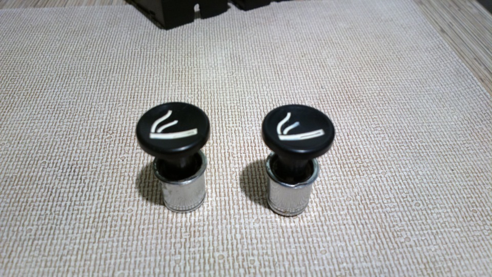

Странник писал(а):- слишком коротковат для обычного отечественного тех лет.
Странник, а мы с вами были похоже правы(не зря меня это изделие насторожило)ниже выкладываю фото, правда не волговские, но один хрен все советские были стандартными(одной длинны),различались только головой. иномарочные были короче и с родным(ГАЗ24) патроном не работают, на фотках видна разница, так что продаван явно пытался наебать топикастера ибо его изделие по длинне рабочей части очень похоже на иномарочный стандарт.итак фото1 .Это изделие продавана ,фото2. советский(длинный с волгой работает),фото3. иномарочный(короткий). так что, то что выдают за прикуриватель 24 явно короткий, отсюда вывод. то что продают это китайская подделка ПРРРОКЛЯТЫЕ КИТАЁЗЫ :skull:P.S ещё заметил что на советских рисунок сигареты с дымком был менее жирным,и торцы пятака не были закруглёнными :regard:

Сообщение Латыш » Чт янв 22, 2015 18:10 pm
Могу только такие показать:

Сообщение вит7878 » Чт янв 22, 2015 18:49 pm
Латыш, сам посмотри, на твоей средней фото родной пятак прикуривателя,и рисунок на нём,здорово отличается от того что на фото продавана, и форма другая. А по сути фактура рукоятки и её форма и стиль рисунка должен быть аналогичен рукоятке ЦПС и ДВОРНИКОВ. а на той фотке разницу сразу видно.подделка это :sad: И если взглянуть внимательно на пятаке продавана рисунок выполнен зеркально, не верите? сами внимательно посмотрите!!!

Сообщение Латыш » Чт янв 22, 2015 19:02 pm
вит7878 писал(а):Латыш, сам посмотри, на твоей средней фото родной пятак прикуривателя,и рисунок на нём,здорово отличается от того что на фото продавана, и форма другая.
Ну так я для сравнения оригинал и показал.

Сообщение вит7878 » Чт янв 22, 2015 19:20 pm
Латыш писал(а):Ну так я для сравнения оригинал и показал.
и помог надеюсь отговорить человека от покупки бесполезной КЕТАЙСКОЙ безделушки

Сообщение NoComments » Пт янв 23, 2015 0:52 am
Да не издевайтесь вы над здравым смыслом. Обычные прикуриватели, они короткие и есть. Длинные - к 24-10 и далее, пожалуйста. Рисунок оказывается и вправду был в одну и в другую сторону, скорее всего на каких-нибудь поздне-запчастевых, тогда же видать форму ручки чуть изменили, с изменением формы для литья:

Сообщение вит7878 » Пт янв 23, 2015 1:08 am
NoComments писал(а): Обычные прикуриватели, они короткие и есть. Длинные - к 24-10
Всё с точностью до наоборот, короткие пошли на Волгах с торпедой3110,и тазиках десятого семейства,до них начиная с запора и заканчивая чайкой стояли стандартные длинные(различались только формой головы,электрочасть была одинакова)

Сообщение NoComments » Пт янв 23, 2015 1:16 am
У меня в руках прикуриватель от 24-ки, его вставляющаяся в патрон часть имеет длину 23 мм. Это что, длинный?))) И кстати, если посмотреть на него с ракурса фото, то он точно такой же.
Вот, на 21-й точно такой же. Они все года с 1962-го что ли одинаковые, а до этого защитного сдвижного цилиндра не было:
-- 23 янв 2015 1:17 --
А вот и ранний совсем:
Они, кстати, взаимозаменяемы.

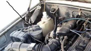

406 мотор.Что за бочонок возле омывайки?

Сообщение Sebastian » Сб янв 24, 2015 15:21 pm
Smooth Criminal писал(а):Что за бочонок возле омывайки?
Адсорбер.

Сообщение вит7878 » Сб янв 24, 2015 15:22 pm
Гравицапа?(не видно, к нему подходят шланги или проводка,крупнее фото нет?)

Сообщение СержНовоч » Сб янв 24, 2015 16:54 pm
Адсорбер.
А что за бачек возле адсорбера? (между адсорбером и воздушным патрубком)

Сообщение philosof-88 » Сб янв 24, 2015 17:10 pm
Похоже на резонатор.

Сообщение СержНовоч » Сб янв 24, 2015 21:25 pm
Точно! Резонатор Гельмгольца на воздушном патрубке!
