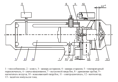

Устройство печки(без топливной арматуры):
Доработку печки описывать, или интерес пропал?
Пропустил. Описывать, не пропал.
