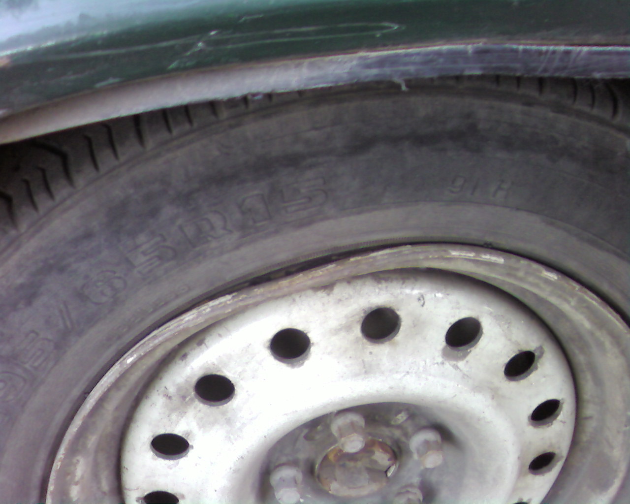

Ребят да что ж это такое???!!!
Езжу со скорость 30-40км/ч, перед каждой кочкой торможу, рельсы вообще с полной остановкой проезжаю. И опять умудрился помять родной штампованый 3110 ДИСК так что колесо спустило теперь я вообще без колес... последнюю запаску помял... ППЦ

Хм, я штамп от 3110 помял заскачив на бордюр тока, молотком выправил и нормально, 2 года и ниче не помял

Я вторую штамповку мну в течении месяца, причем одно и тоже заднее правое... Жесть вообще

Значит надо качать сильнее. Я диск за всю жизнь помял один раз, когда попал в яму приспущенным колесом.

Давление если верить манометру на насосе времен СССР 2.1 по кругу.. Я вот думаю может это из-за крена на правую сторону? Никак не получается рессоры поменять

Вот каким образом мог так помяться диск? Ехал не выше 40км/ч, перед кочками и ямами снижал до 10-20, трамвайные рельсы переезжал полностью остановившись перед ними, давление в камере было 2.1 по манометру насоса СССР...

В яму на тормозах непопадал?BT878A писал(а):Вот каким образом мог так помяться диск?

Проверь давление другим манометром, может этот завышает.
Если переднее колесо, и пружина сильно просела, то при проезде рельса рычаги могут сжиматься до буферов - это тоже может быть причиной.
