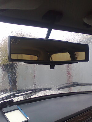

Ну, в салоне у меня обычный дешёвый панорамник, искажает довольно сильно, но и зона обзора всё-таки значительно больше чем у Broadwey, я его как-то купил, попробовал и... вернул ))

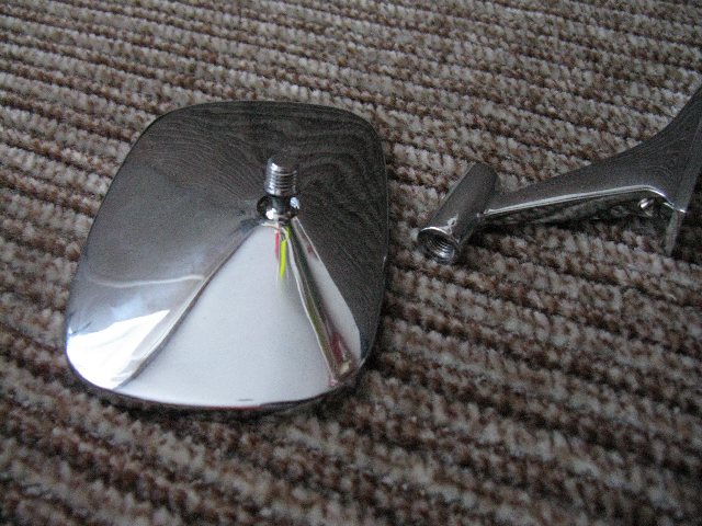

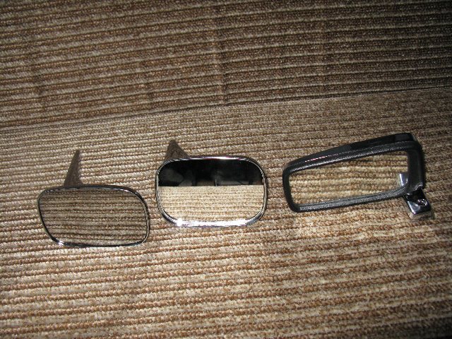

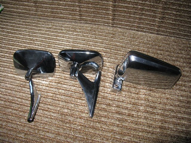

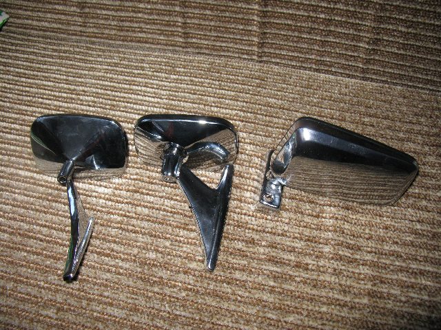

Мною на Саммите было прикуплено три разных комплекта зеркал, которые как мне казалось подходят под стилистику Волги. Один вариант как у Танкера и два варианта пластиковых.
Заметил одну особенность, у металлического зеркала само стекло, такое впечатление, как-будто тонированное. То есть у двух оставшихся вариантов стекла посветлее и как то приятнее в них смотреться. Еще один ньюанс у металлического, его нужно доработать, вот смотрите фотку
шарнир зеркала вкручивается в ножку, и по нормальному там ничем не фиксируется, и если вращать за стекло в сторону откручивания, то оно и откручивается на ура. Я уже думал, надо либо сажать на очень сильный локтайт, либо сверлить снизу отверстие и забивать штифт или резать резьбу и винтиком закручивать. Тогда никто не скоммуниздит :)
С папой провели примерку зеркал к машинке, чтобы поглядеть какое больше подходит. Так вот выяснилось, что по большому счету не подходит ни одно. Конечно по стилю все хорошо, более-менее, а вот чтобы в них гляделось хорошо, для каждого зеркала необходимо придумывать свой подиум, иначе они очень низко стоят и мало чего видно. По фоткам наверно это сложно увидеть, надо сидеть в кабине.
Вот такие пироги. Смотрите сами, решайте сами. Я все никак не могу решиться которые ставить. Отец уговаривает на квадратные, они вроде как самые большие и смотреть в них будет лучше всего. Тем более их можно сложить, в отличии от "старинных". Сейчас делаю чертежи для подиумов, по расчетам получается что на миллиметров 15 надо их поднимать над дверью. То есть фактически повторять крепление штатного зеркала :) Сделаем из латуньки и отхромируем на заводе, будет отлично.
