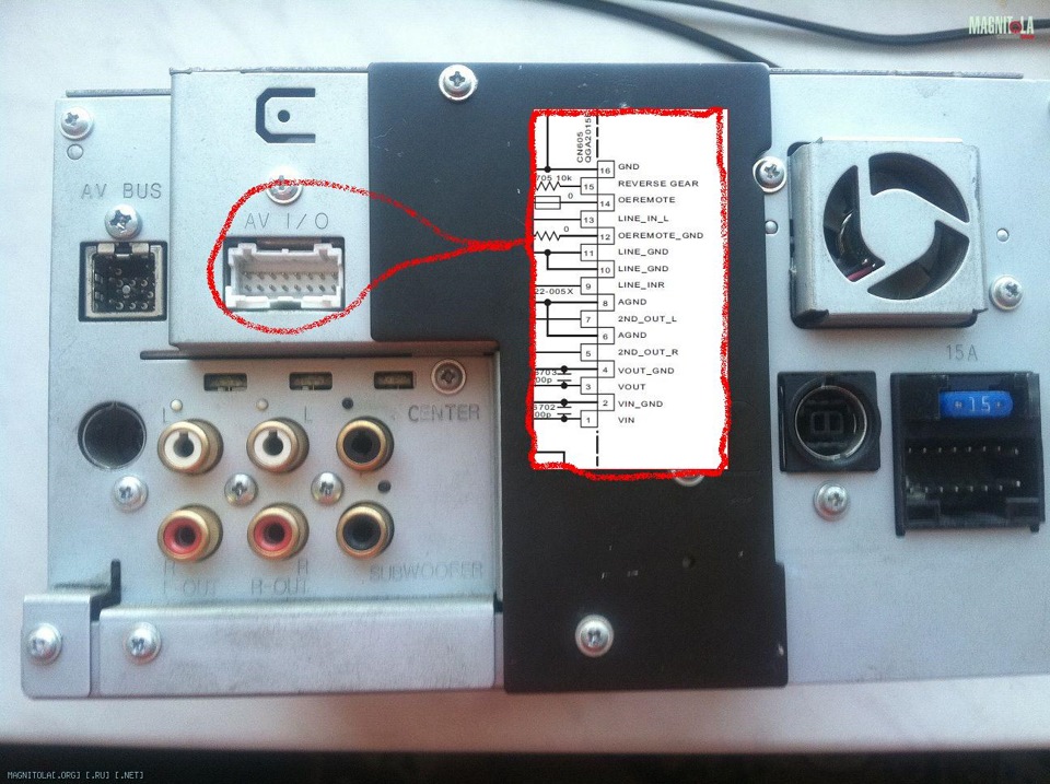

Есть вот такой вот вход.
Найти колодку для него судя по всему невозможно. Единственное предложение что я нашел стоит 2000рублей. Адок.
Попробую купить на митинском, но я понимаю что найти их нереально.
В него нужно вставить 3 проводочка в 3 разных палочки.
Вопрос.
Каким колхозным способом можно вставить провода в эту вот штуку, что бы это все было более менее надежно, не коротило и работало.
Пока чо я думаю просто тонкие провода прямо в изоляции на эти штырьки одеть. Но вдруг у кого то есть идея получше.

rok88, не такой? Есть стандарты на шлейфы, разъемы и распиновку. В твоем случае видать какойто эксклюзив раз 2кР просят...

Находишь ненужный блок питания от компа, на ём ищешь маленькую колодку для флопореза. Подрезаешь ножиком 4 таких - и готова замена штекеру. Главное, не перепутать.

Препод, тогда проще из шлейфов корпуса готовые одинарные пины надергать. Типа от наборных USB для внешней панели.

Sly, тоже вариант, но там проводочки хлипкие, а у питания флопа уже похожие на человека.

Препод, а это не питания разъем, это сигнальный, там накласть на сечение.
rok88, Бурый медведь спасёт тебя: http://www.brownbear.ru/catalog/44.html. Или можешь спросить то же самое в Митино, наверняка найдёшь. Шаг там 2.54, похоже. Конкретно надо купить такую вот пипку:
и клеммочки к ней как здесь:
Можно действительно и со старых корпусов надёргать, если есть - от кнопочек, лампочек, USB-портов и т.д.
Можно купить разъём под плоский шлейф (как у IDE жёсткого, тока узенький)
Сам шлейф или тоже купить или разрезать старый шлейф IDE 40-pin. Обжимается разъём удобно в тисках.
Могу и ещё вариантов придумать :)

А у меня как раз есть ненужный блок питания сгоревший.
Нука ща гляну.
Вот в таком виде оно стоит 2000.
Как мне кажется это очень перебор за пучок проводов. Тем более что мне из этого всего нужно только 2 разъема.
Вот одинарных бы каких нить шлейфов, да.
Если вот такая компьютерная штука подойдет, то это ббыло бы просот прекрасно
Купить попробую, замерить надо будет в машине, такой ли у меня шаг.
Еще одна фота, того что надо.
Спасибо всем за советы.

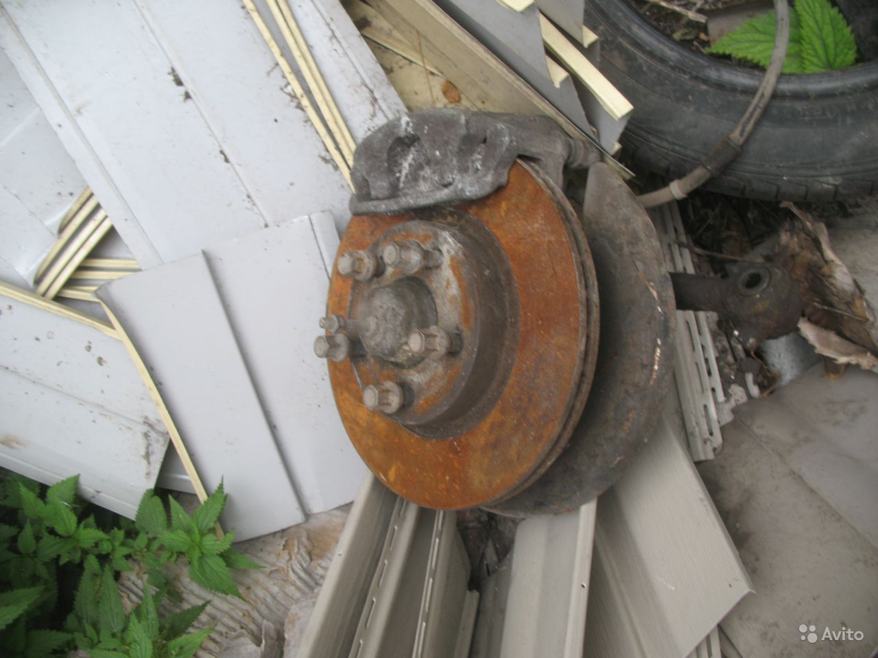

Это на 108 разболтовка или 139,7 ? Чёт не могу сообразить? Кулаки в сборе на шкворнях от 3110 (пишут)

Да, это от 3110 со 108ой разболтовкой! :regard:

Конечно, у подвески 3102 и 3110 общего вообще ничего, но раз уж возник вопрос... Железный признак - крепление колеса: все волгоподвески под 139.7 - гайками, под 108 - болтами. Задние мосты - аналогично.
