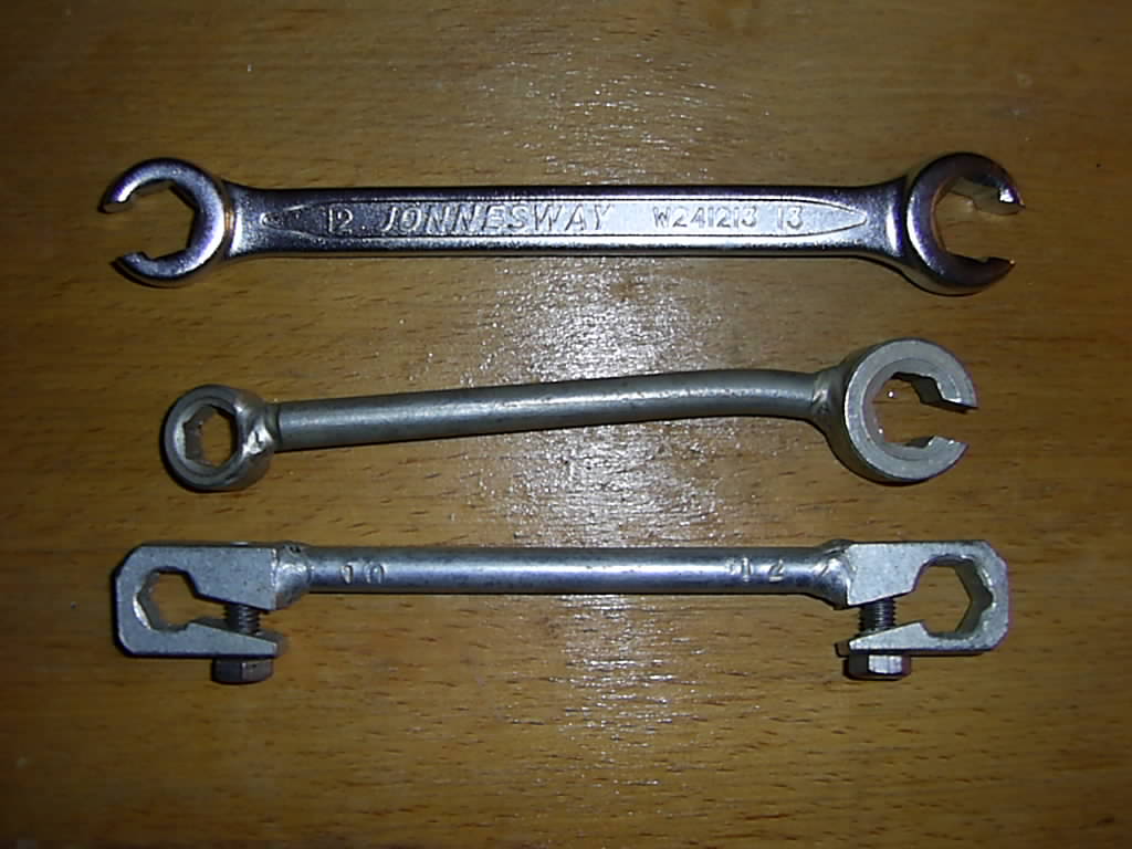

Удержалка фланца моста при затяжке гайки Изображение
Сжималка поршней задних тормозных цилиндров Изображение
Выковыриватель поршней тормозных цилиндров Изображение
Штуцера для компресора в крышках для прокачки гидросистем в одно лицо Изображение
Самое нужное - рукомойник на откидной опоре Изображение

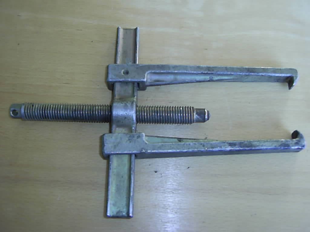

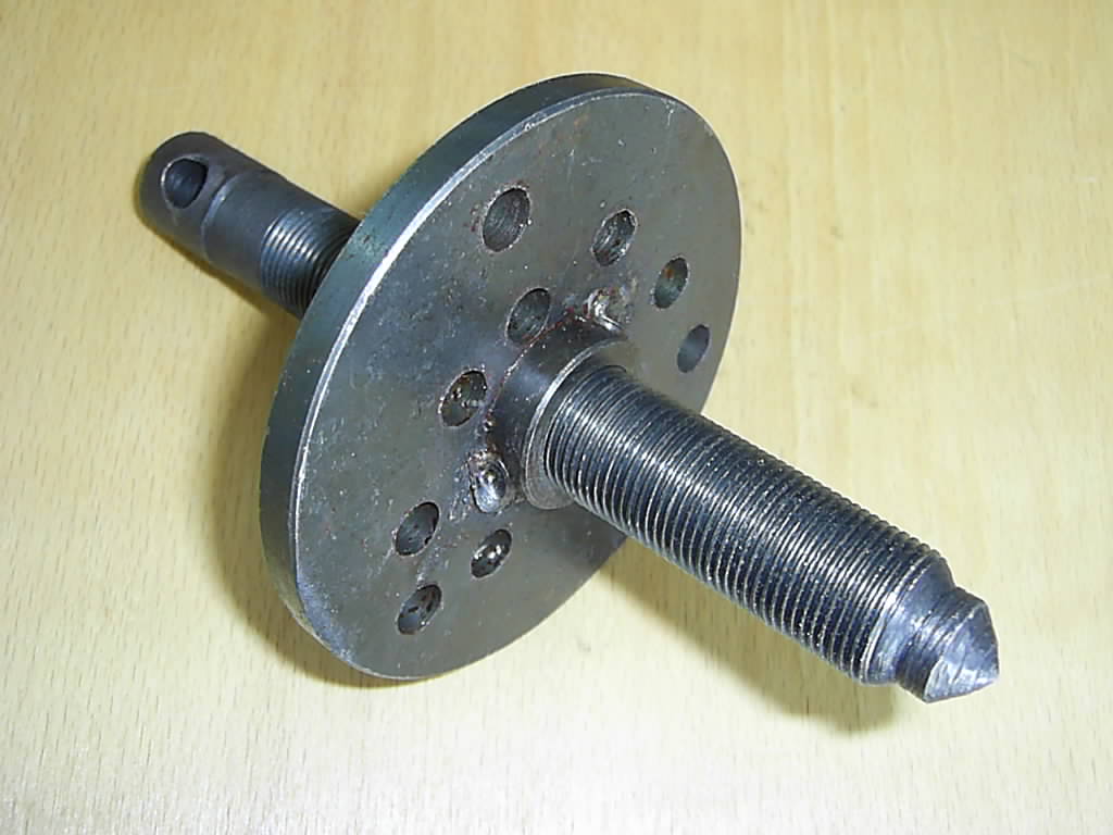

Вот ещё несколько съемников для автомобилей ГАЗ
Сообщения: 3211
Откуда: город Киров
Поблагодарили: 93 раза
Re: Съемники применяемые для газ-24 и ее модификациях
Сообщение RAV_21 » Сб фев 12, 2011 16:23 pm
dr.Di,и что это за съемники?
Сообщения: 53
Зарегистрирован: Пт фев 04, 2011 18:58 pm
Автомобиль: ГАЗ-21, ГАЗ-3110
Откуда: Лесной, Свердловской области
Сообщение dr.Di » Сб фев 12, 2011 18:21 pm
1. Съемник крыльчатки водяного насоса.
2. Съемник двухлапый. Имеет возможность изменения захвата как снаружи, так и изнутри, путем перестановки лап.
3. Съемник универсальный. К нему прилагаются два болта с шестигранной головкой. Длина болтов 100 мм. Болты вставляются в равноудаленные от центра отверстия и вкручиваются в технологические отверстия снимаемой детали для фиксации. Понятно, что двух болтов М6 недостаточно, надо ещё и М8, М10, М12. Например расстояние 32 мм для снятия рулевого колеса. Расстояние 70 мм для снятия передней крышки генератора. Подойдет он и для снятия ступицы шкива водяного насоса, шестерни распредвала, шестерни коленвала, ступицы шкива коленвала.

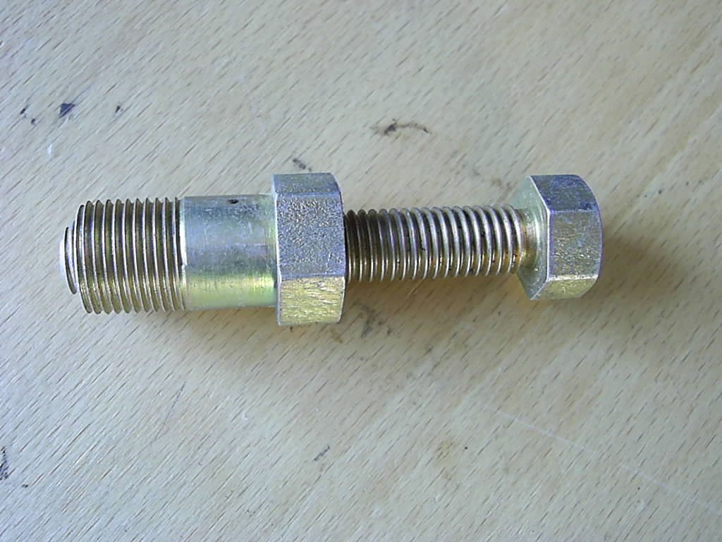

Вот ещё немного интересного
