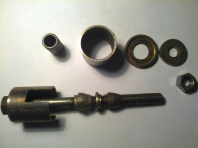

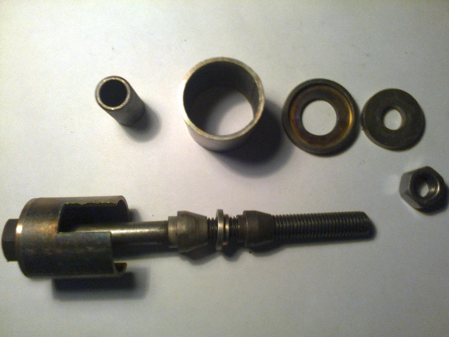

Я таким съёмником(только сам себе его точил) много раз уже менял, всё нормально. Резинки правда из старых запасов, старые СССРовские.

Подскажите пожалуйста как с помощью этого съемника Вы меняете манжеты? Какие части и в какой последовательности надеть на болт? Куда заправлять резинку?
VolgaDriver-52
Я всего три раза пытался им впрессовать резинки, у меня почти слизало резьбу на центральном болту... Боюсь что с полиуретаном который еще жестче - съемник просто не справится....
Да и вообще, прочтите внимательно советы из книги по ссылке выше:
"Смачиваем новую втулку бензином или жидкостью WD-40 и тупой плоской отверткой заправляем ее край в отверстие рычага. Надавив рукой, окончательно запрессовываем резиновую втулку в рычаг."
Кто нибудь рукой в состоянии продавить эту резинку в отверстие?!

Ну так это ж сыромятинаBT878A писал(а):почти слизало резьбу на центральном болту...
Я у знакомого взял какую-то приблуду с разными втулками и шайбами и всё сделал.

А конус использовал?
Новую резиновую втулку впрессовываешь в рычаг без металлической трубки, она войдёт у тебя не совсем равномерно: с одной стороны рычага будет выступать немного меньше, с другой - больше. Во время впрессовки резиновую втулку лучше немного подправлять отвёрткой, чтоб шла ровно.
Затем берёшь металлическую трубку, одеваешь её на винтовой вал съёмника, а направляющий конус (на представленном тобой фото эти конусы сидят на валу) вставляешь насколько возможно в резиновую втулку уже сидящую в рычаге, и следом за конусом вгоняешь металлическую трубку внутрь резиновой втулки. Начинать с того конца, что больше выступает из рычага.
Конус раздвигает перед собой резину, за ним идёт металлическая трубка которая потом очень плотно охватывается резиной. Если делать без конуса, то трубка неизбежно будет рвать втулку: там большая разница в диаметрах, это сделано для обеспечения большого натяга.
Резьбу винтового вала перед началом работы полезно смазать нигролом.

Не было у меня никакого конуса. Полиуретан вообще сложно порвать.
