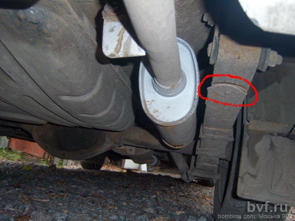

Нашел любопытное фото, ГАЗ 3110 2003 года, 402-й,пробег родной 128000, рессоры родные не менялись. Обратите внимание на выработку коренного листа. Увы таковы ВСЕ новодельные рессоры :sad:
