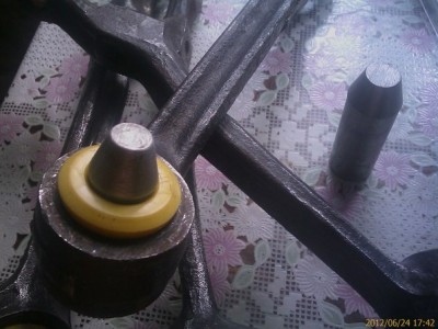

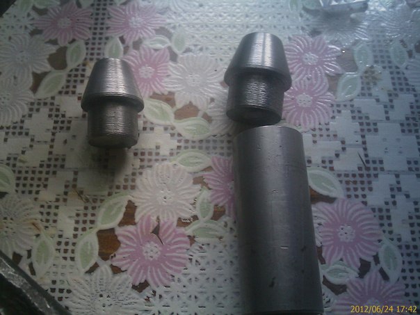

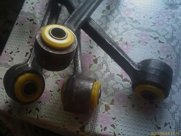

Кто использовал полиуретан, насколько трудоёмка операция запресовывания?
-- 30 сен 2012 21:34 --
Что, никто самостоятельно полиуретан не ставил?
- Сообщения: 40
- Зарегистрирован: Пн окт 17, 2011 19:25 pm
- Автомобиль: Газ-3302 змз 402i 00 г.в Газ-2410 змз 511 v8 88г.в
- Откуда: Тюменская обл. п.Туртас
Re: Полиуретан vs резина
мишаня писал(а):Кто использовал полиуретан, насколько трудоёмка операция запресовывания?
Ставил сам по лету.... Залетают в рычаги по лучше резиновых. Смазывал маленько мазью для рук на водной основе... Запресовывал с помощью тисков....
Ни каких скрипов нет саленты чуствуют себя пока отлично....
