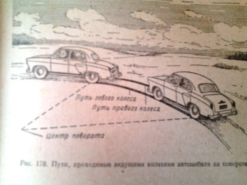

Одно колесо будет ехать по своей окружности и иметь полный зацеп с дорогой. Другое будет крутиться чуть быстрее чем ехать. Из за этого резина будет скрипеть и стираться об асфальт. Чо там откуда вывалиться то должно?

На всех тракторах диф. есть и он совмещён с КПП, а на телегах каждое колесо "живёт своей жизнью".
Лет 35-40 назад отец купил мне вот такую книгу. Тут всё расписано от А до Я, советую почитать.
