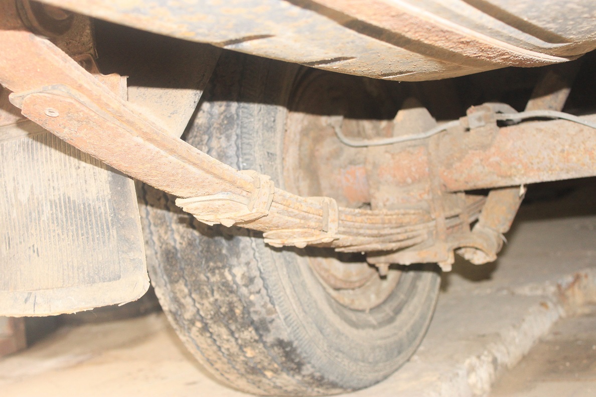

Сообщение Зелёный Горошек » Пт окт 24, 2014 23:55 pm
Товарищи, подскажите, что не так с задней подвеской: Рессоры 5-листовые, штатные, но зад задран, как на пацан-мобиле и при езде зад здорово подбрасывает.
Для иллюстрации приложил фото.

Re: Рессоры ГАЗ-24 (5 листов и 6 листов)
Сообщение F-24 » Пн окт 27, 2014 17:48 pm
А серьги точно штатной длины?
Сообщение 436 » Пн окт 27, 2014 18:06 pm
Зелёный Горошек писал(а):Рессоры 5-листовые
На фото вроде 6 листов или я к вечеру ослеп? Тогда и задран, и подбрасывает...
Сообщение Serzhi » Пн окт 27, 2014 22:31 pm
подтверждаю, на фото 6 листов
Сообщение Зелёный Горошек » Вт окт 28, 2014 22:10 pm
Да, и правда. Как это я обсчитался?! Спасибо, значит будем менять.
