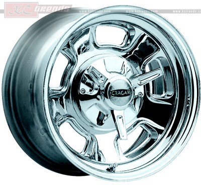

http://www.jegs.com/p/Cragar/Cragar-390 ... 4/10002/-1
интересует модель 390С, именно с такими трехлепестковыми ступичными колпачками,
но вот что-то не могу найти у них параметры вылета.
хочу
вперед 15*7,
и на зад 15*8.
С белыми Кобровскими буквами будет смотреться вообще огонь!

Но в нашей разболтовке 390я модель есть только 17х8. 15х7 и 15х8 только в разболтовке двойной 4.5 и 4.75 дюйма.
Так что ставить придется через переходники. Надо вылет узнавать, вечером гляну.

Aurora man я уж видел, что разболтовка другая.
Придется проставки делать. Красота общеизвестно требует жертв.
...Но для начала мне нужно разобраться со своим 105-м донором.
Получается, в случае чего-ты поможешь мне выдернуть такие диски? можно обратиться?
только нужны именно с трехлепестковыми колпачками
потому что еще существует вот такой вариант, но он мне не интересен.

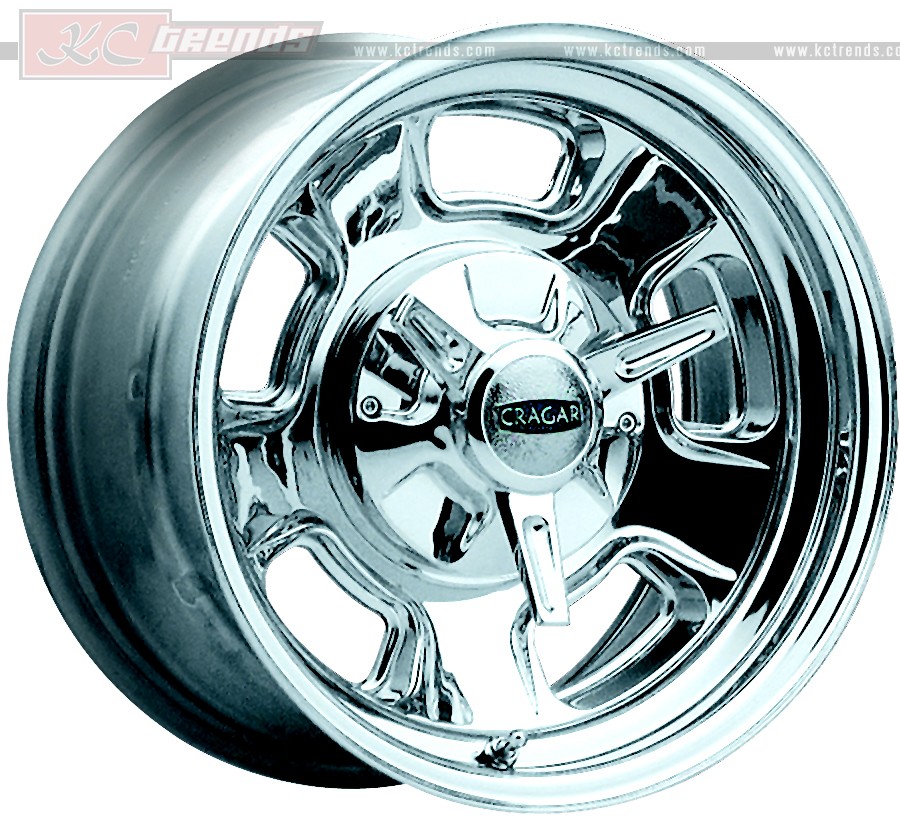

Немного ссу честно скажу,у них двойная разболтовка как я понял другая мустанговская 114,следовательно болт когда втыкаешь там зазор небольшой,не отвалились бы как предыдущие,какие болты брать?Ваше мнение господа,на тачку наверно в выходные их поставлю

Я ни хрена не понимаю что происходит,сижу тыкаю болтом во все дырки,такое ощущение что там 5*114 везде или зазор 6мм не смертельно,но это как то не правильно,от заводских гаек я точно откажусь,этому говну на литье шляпы срывает на раз два как было у меня,но это были болты для штамповки,заводские для литья?я правильно понял?Колпачки к сожалению пластик.
- Сообщения: 11471
Re: Диски Cragar SS хром на подвеску с разболтовкой 108*!
108 это 4.25 , так что всё в порядке должно быть, ну если конечно тебе не положили другие диски)

Вова, все нормально. Как тебя и сказал по телефону, но еще раз повторю. Для этих дисков 600х SS гайки конусные идут. На конус прижимает и все Ок. Зазор и должен быть в отверстии.
Твои дырки те что ближе к центру это и есть 4.25, у них и выемка под конус 60 градусов. Так что все нормально.
А разболтовка 4.5 видимо не под конусные гайки вот и все.
Купи хорошие гайки наприер Бимек и все будет хорошо. В крайнем случае надо будет изготовить центровочные кольца, но обычно при конусных гайках они не обязательны.

Вот они и варианты вылета - http://www.cragarwheel.com/wheels/?id=4&first=0&fid=1
Как видно нормального для нас вылета на 15х нет.
Там получается вот:
На перед у тебя - 15x7 5x4.5,4.75 вылет -13
На зад - 15x8 5x4.5,4.75 вылет -6
Полный бред...
Но обрати внимание что там по ссылке выше написано относительно 390й модели - Custom Build & Offsets Available. Что в переводе на родимый язык значит - "Изготовление на заказ по любым параметрам включая оффсет(вылет)".
Это значит что мы можем не только заказать нужный нам вылет ( например 0) но и любую разболтовку и 5.5 дюйма(139.7) и я думаю даже 4.25 (108).
Так что оформляя заказ надо попросить выйти на связь с фирмой Крагар и узнать смогут ли они сделать 390C модель 15х7 и 15х8 с вылетом 0 и разболтовкой например 4.25 дюйма(108мм). Думаю Партекс этот вопрос решит, все узнает.
Вот тут можно еще глянуть их - http://www.jegs.com/p/Cragar/Cragar-390 ... 4/10002/-1
И еще хочу обратить внимание что 390я модель требует особые гайки - "Bulge/Acorn Style open end lug nuts for proper center cover clearance" И они еще кроме всего прочего должны быть определенной высоты что бы закрылась крышка. Вот такие гайки - 60 Degree Open End Bulge Acorn Nut -
Эти самые спинеры что ты хочешь это вот это - Caps & Spinners
390SK Lug Cover and Spinner -
Так что надо что бы это входило в комплект.

Виды применяемых на 390ой модели гаек с партнамберами:
Lug Nuts
PART # DESCRIPTION
27902-5 7/16" 60 Degree Open End Bulge Acorn Nut
27904-5 1/2" 60 Degree Open End Bulge Acorn Nut
27906-5 12mm-1.25 60 Degree Open End Bulge Acorn Nut
27907-5 12mm-1.50 60 Degree Open End Bulge Acorn Nut
27909-5 14mm-1.50 60 Degree Open End Bulge Acorn Nut
27912-5 12mm-1.75 60 Degree Open End Bulge Acorn Nut
27914-5 14mm-2.00 60 Degree Open End Bulge Acorn Nut
И вот тут я запутался, тут и 12мм и 14мм шпильки и резьбя и 1.50 и 1.25...
Наше если на 139.7 это 14х1.50мм.
