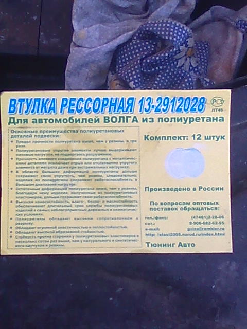

Сообщение Вениамин » Пт окт 15, 2010 23:49 pm
И у меня та же проблема. Поменял рессоры, поставил 6-листовые производства Чусовая, - не прошло и месяца, как просела левая сторона сзади. Залез под машину, осмотрел то, что смог - вроде всё цело, всё на месте.
Втулки вообще-то смазывать не следует, они должны работать наоборот на скручивание, оставаясь сами неподвижными. Так что смазка скорее навредит здесь, чем поможет.
Я вот поставил в этот раз полиуретновые втулки. Скрипят они нещадно, кроме того, есть у меня подозрение, что эффект проседания зада возникает из-за заклинивания этих втулок.
На всякий случай сохранил этикетку:

Re: Вопрос по рессорам.
Сообщение Mortis » Сб окт 16, 2010 0:40 am
Как раз полиуретановые и нужно смазывать, они недостаточно податливые для работы на скручивание.
