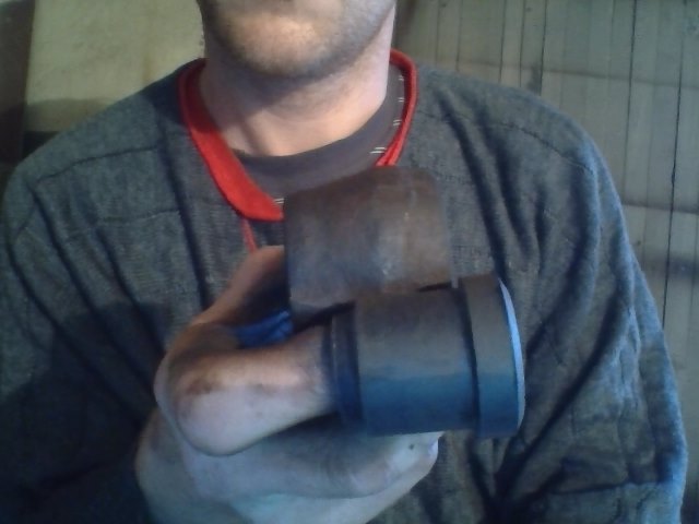

У меня не получается запресовать сайлентблоки. Тоесть получается , но я блин очком чувствую что выглядеть это должно иначе. А именно, везде между металлом должна быть резина. но у меня так не выходит. Вот фото-отчёт
воттакую я выприсовал.....и так как я дуб, я пошол поупать такую же)))))

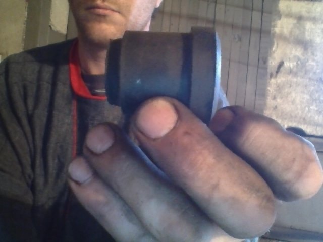

так как у меня 24-01 1983г. Мне естественно продали вот это
и я как то сразу засомнивался(хотя по каталогу - это именно ОнО), Засомнивался потому что она сцуко реально короткая

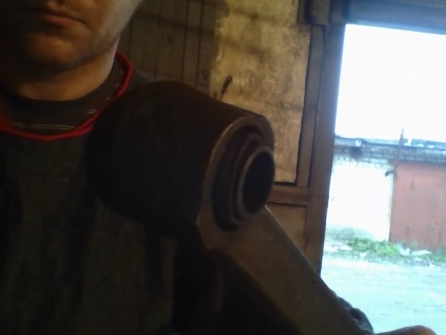

короче я их отнёс обратно в магазин предположив что у меня не родная подвеска(всётаки я пятый по ПТС) и взял резинки 24-10. когда запресовал сначало резинку мне понравилось,показалось что найдино искомое,но.......... Но когда я начал заталкивать втулку она распёрла резину так что она вылезла с другой стороны сантиметра на три, при том что втулка была заприсована всего на две трети. К сожелению не додумался это сфототь.

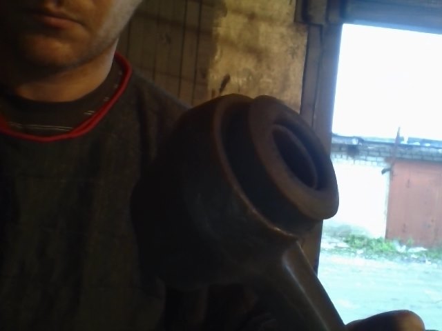

Справедливо решив что родную резинку при заприсовке втулки увеличит примерно на 30% я пошёл и сново взял родные. И вот что получилось
короче при таком раскладе как у меня вышло, один торец будет тереть метал об металл. А должно быть МЕТАЛЛ+РЕЗИНА+МЕТАЛЛ. Или нет? Растолкуите если не сложно. Желательно фото как это должно выглядеть
Рычаг не трется о балку потому, что в балку упирается распорная втулка. Всё у тебя норм
То, что втулка от 24-10 у тебя вобще в рычаг полезла - наводит на мысли, что рычаги у тебя таки от 24-10. То, что втулка сильно вылезла - эт ерунда, там болт с таким моментом всё это затягивает, что вылезшая резинка волновать не должна.

Если я правильно понял - распорная втулка должна уператься во втулку запресованную в балку? Именно втулка, а не резина? Если так, то получается что распорная втулка под нагрузкой остаётся не подвижной(так как она прижата головкой болта к балке), а работает именно резина? и работает именно на скручивание?
Cовершенно верно. Так и работает сайлент-блок. Никакого трения резины об железо - только скручивание.
