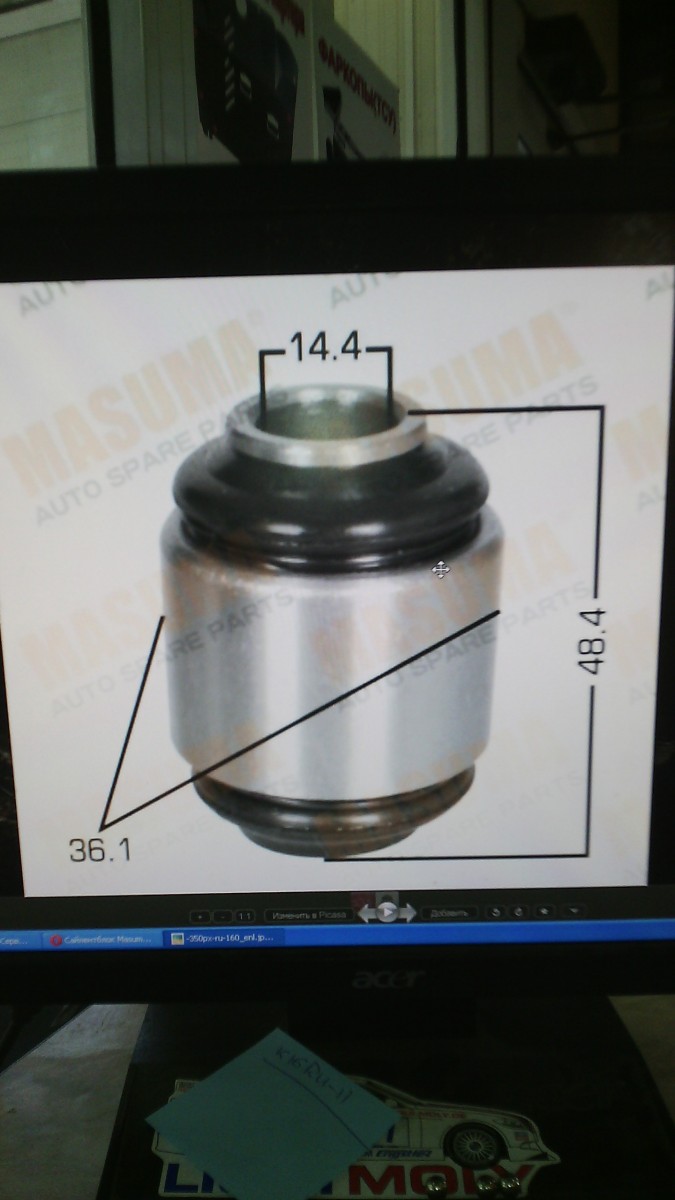

Вот навскидку. Только что менял.ru-160по инету. Парт номер потом скину
-- Вт авг 19, 2014 8:53 am --
Это просто для примера самой идеи. Время будет, буду конкретно подбирать и в рычаг и в кулак

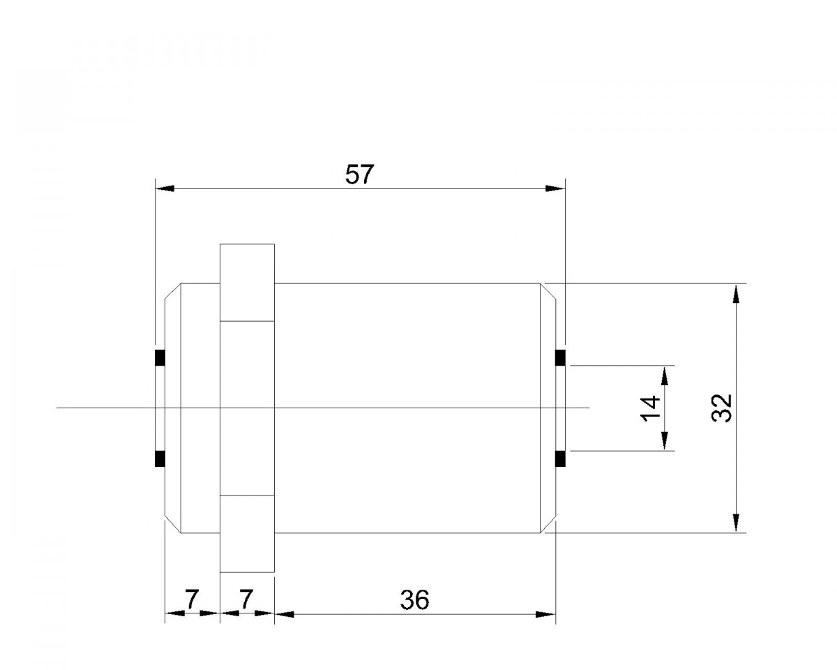

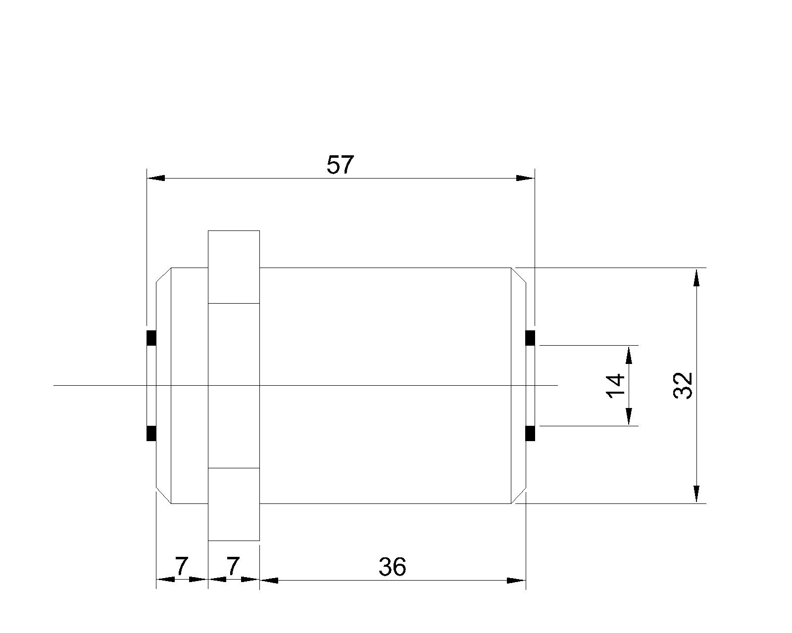

У кого под рукой есть резьбовая, дайте размеры плиз
