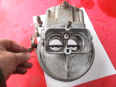

Сообщение Александр2410 » Вт янв 03, 2012 19:27 pm
IceWind писал(а):Хотел еще кое что спросить. Отрыл к-126Н,по ходу от москвича какого то. Там малые диффузоры очень похожи на те,что описаны господином Mortis. Можно ли их запилить? Никто не сталкивался?
Качество не очень к сожалению. Слева-москвичевский
А как это работает без малых диффузоров, сори за оффтоп
Поблагодарили: 239 раз
#386
Сообщение Scy.thian » Вт янв 03, 2012 19:47 pm
Александр2410 писал(а): А как это работает без малых диффузоров, сори за оффтоп
:surprise: Это кто?
Сообщения: 20
Зарегистрирован: Ср сен 08, 2010 7:12 am
Автомобиль: газ-2410 1990
Телефон: 9159541500
#387
Сообщение Александр2410 » Вт янв 03, 2012 20:05 pm
Это Holley 2300, кажись.
#388
Сообщение Scy.thian » Вт янв 03, 2012 20:20 pm
А через куда у него топливно-воздушная эмульсия подаётся ?
Или он газовый ?
Сообщения: 20
Телефон: 9159541500
#389
Сообщение Александр2410 » Вт янв 03, 2012 21:36 pm
Вот и мне интересно, как он работает? Я его в ЕБЕй откопал.
Последний раз редактировалось Александр2410 Пт янв 06, 2012 22:05 pm, всего редактировалось 1 раз.
#390
Сообщение Scy.thian » Вт янв 03, 2012 22:07 pm
Александр2410 писал(а):Вот и мне интересно, как он работает? Я его ЕБЕй откопал.
Чё только не продают...
Даже раскомплектованный хлам.
Вот он:
С козырными МД.
