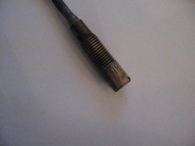

я так понял — искать ещё один карбюратор?

Вообще, нет. Тебе ж нужны только ЭТ и жиклеры. Но иногда проще карбы найти/купить, чем жики, а тем более ЭТ.

вот и я про то же, а в уазовском однокамерном, как у тебя на фото марку забыл, есть ЭТ как мне надо или там если и есть , то в одном экхемпляре?

там одна если только,карбюратор однокамерный ведьmaximka81 писал(а):есть ЭТ как мне надо или там если и есть , то в одном экхемпляре?
и эту трубку придется дорабатывать,отрезать дно и сверлить дырки
от к-126 гм ищи трубки
либо свои укороти на 4мм и дно запаяй
до сих пор не разберусь почему трубки 41мм (длинные) плохо себя ведут
- Поблагодарили: 238 раз
Можно и не паять. Кстати - есть длинные трубки, у которых до дна около сантиметра не досверлено.Сергей 33021 писал(а):либо свои укороти на 4мм и дно запаяй
А с открытым дном слабо ?Сергей 33021 писал(а):либо свои укороти на 4мм и дно запаяй
А-ля К114 ?
Токо ГТЖ чуть зажать нуно будет.

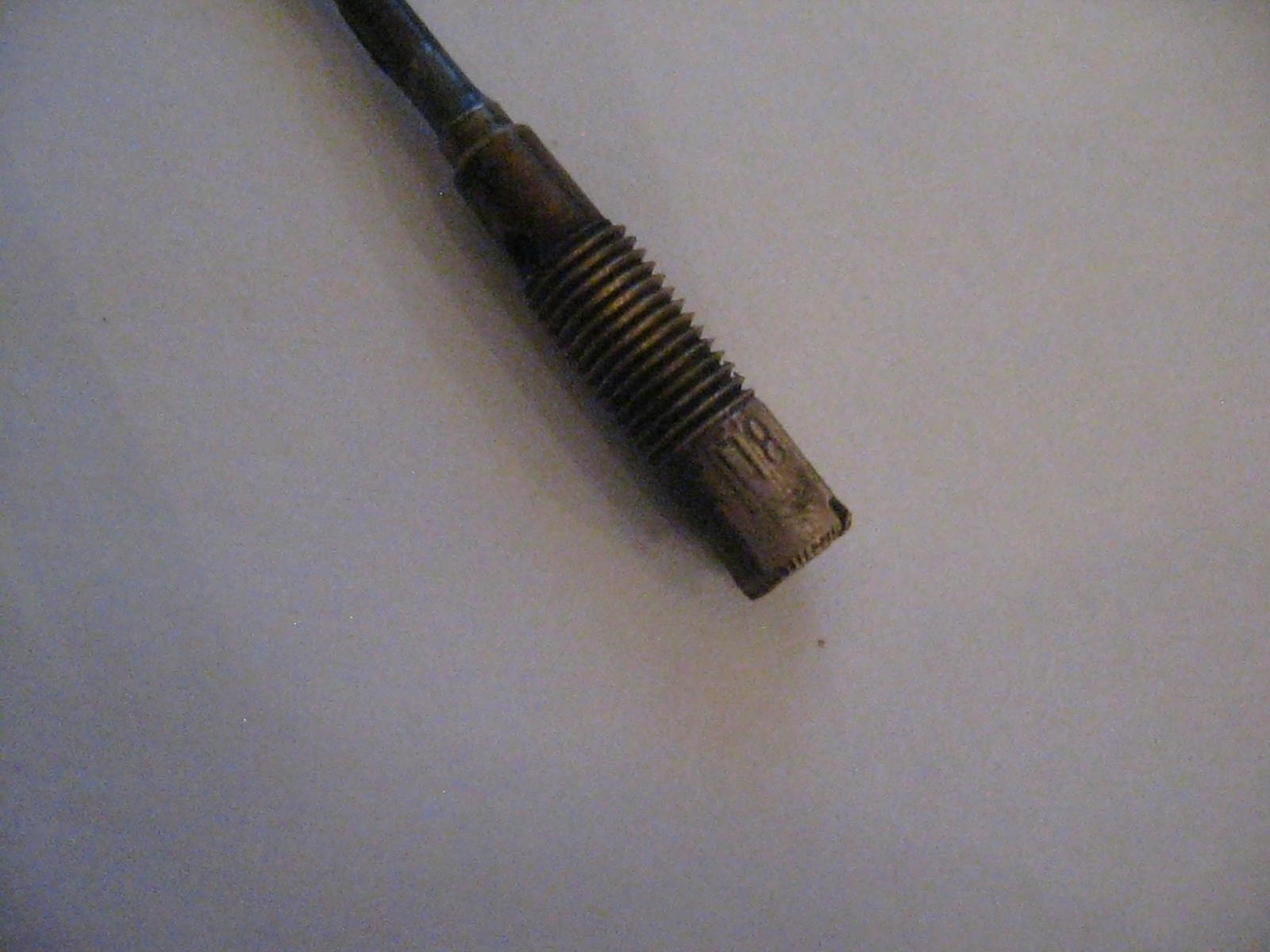

За не имением:
1.ЭМ пилим до 37 и паяем
2.а это ваще выкидаем, да? и где мне его ловить?

тжхх 50 тебе нужен?maximka81 писал(а):, да? и где мне его ловить?
как где-
так в р.к
а лучше всего карбюраторщиков напрячь,у вас есть там
под лежачий камень и вода не течет,а покупать ремкомплекты из-за жиклеров это не есть умно
в чем проблема то

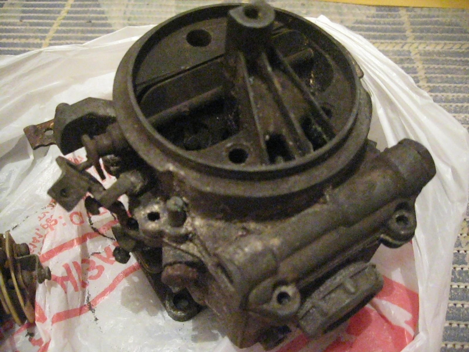

Вообщем, не знал куда запостить.
Други, откопал у себя 2 карбюратора К126Б, работоспособность не известна, на вид ничего так!
Отдам за недорого.
Отдам за недорого.

А я знаю?) Ископаемое, короче. В прямом смысле)Сергей 33021 писал(а):Че это такое
esveka, брось его в ведро с керосином - может надписи какие проступят из-под слоя вековых отложений.

Возьму! :) У нас на барахолке ушатанные по рублю с гаком.alex33 писал(а): откопал у себя 2 карбюратора К126Б
-- Вс ноя 11, 2012 21:17 pm --
esveka Оч похоже на к-22... моновпрыск?!

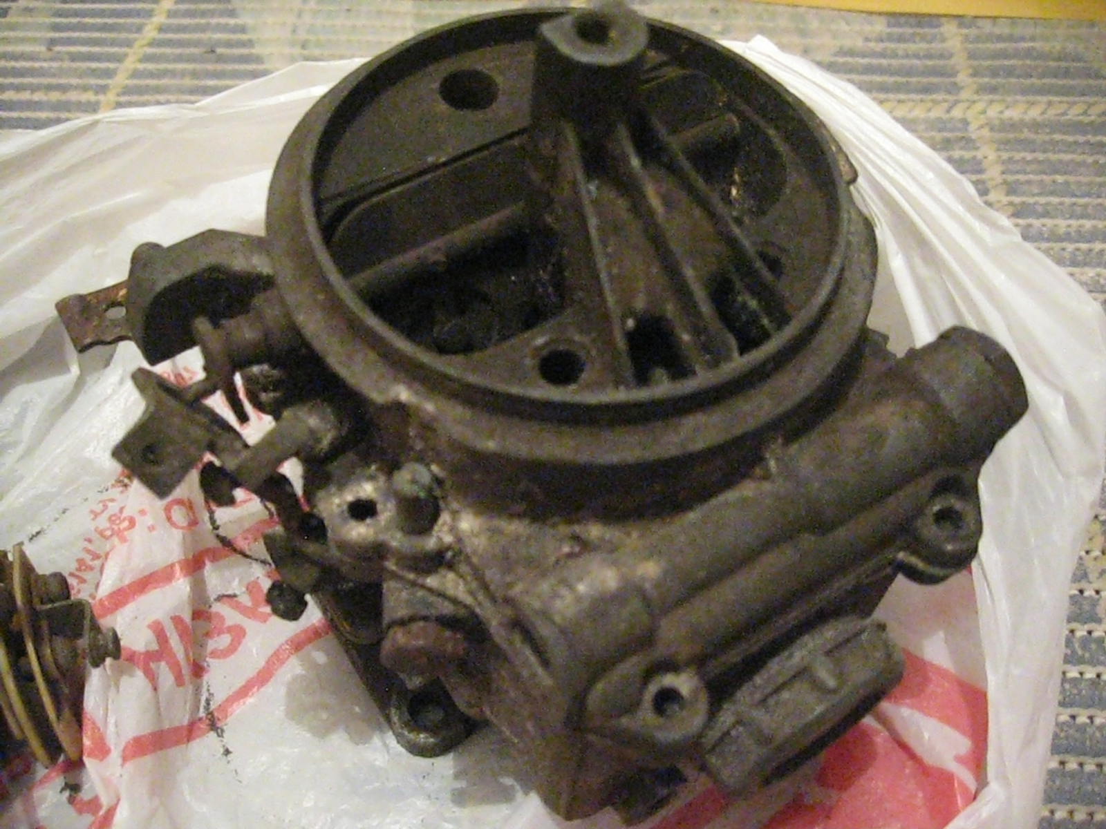

сегодня вот такое "чудо" нашел
в нем ЭТ 38 мм
в нем ЭТ 38 мм

Дык, эт не чудо. Эт 126-ой.maximka81 писал(а):сегодня вот такое "чудо" нашел

maximka81 ПОглядел твои фотки, на днях читал книжку Тихомирова Н.Н. про карбюраторы. Там сказано, что длинные ТЖХХ - старого образца, потом короткие начали ставить. Вот.
Походу, К-126Нesveka писал(а):Дык, эт не чудо. Эт 126-ой.

хороший карбикmaximka81 писал(а):сегодня вот такое "чудо" нашел
на крайняк можешь либо всю требуху к-135 сюда поставить
либо засинхронить его
