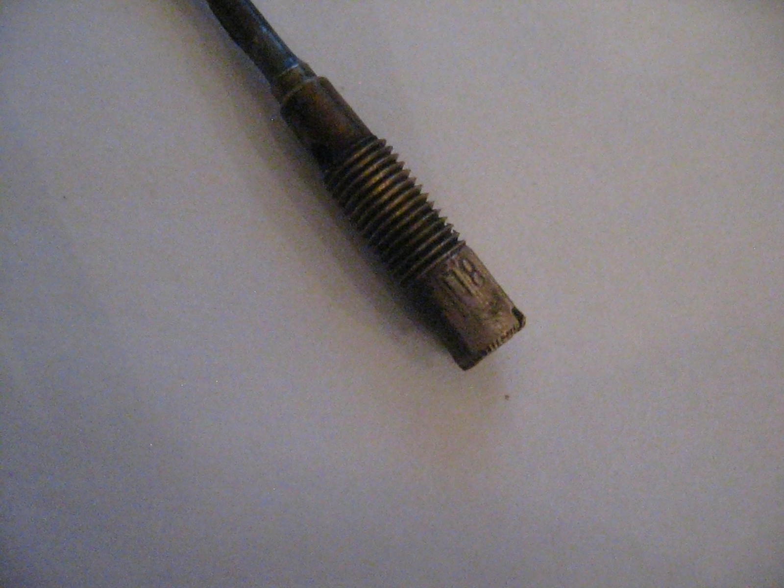

там одна если только,карбюратор однокамерный ведьmaximka81 писал(а):есть ЭТ как мне надо или там если и есть , то в одном экхемпляре?
и эту трубку придется дорабатывать,отрезать дно и сверлить дырки
от к-126 гм ищи трубки
либо свои укороти на 4мм и дно запаяй
до сих пор не разберусь почему трубки 41мм (длинные) плохо себя ведут

Можно и не паять. Кстати - есть длинные трубки, у которых до дна около сантиметра не досверлено.Сергей 33021 писал(а):либо свои укороти на 4мм и дно запаяй
А с открытым дном слабо ?Сергей 33021 писал(а):либо свои укороти на 4мм и дно запаяй
А-ля К114 ?
Токо ГТЖ чуть зажать нуно будет.
Видимо потому что затыкают дырочку, которая от ГТЖ идет.

1.ЭМ пилим до 37 и паяем
2.а это ваще выкидаем, да? и где мне его ловить?
