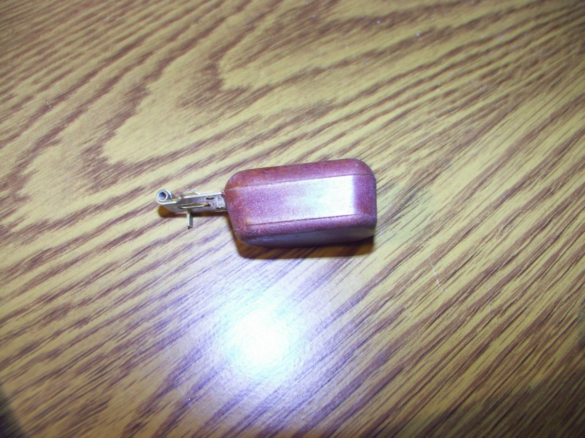

-- Пн янв 14, 2013 2:14 am --
в рем комплекте к моему к126гм был вот такой вот попловок, стоет ли его заменить? у меня стоит родной железный, но он весь запаеный какойто, но очень аккуратно!
вот я думою если его менять он по настройка совподает со старым, тоесть в попловковой камере также должно быть 18.5мм-21.5мм?
Сообщения: 651
Автомобиль: ГАЗ 24,ГАЗ 3102
Поблагодарили: 20 раз
Re: какой куда из диффузоров?
Сообщение oleksandr » Пн янв 14, 2013 18:23 pm
Он не железный,а медный(они все паяные это нормально)Лучше конечно оставить медный он надежней,только проверь его на герметичность.Уровень придется устанавливать заново.
-- Пн янв 14, 2013 19:26 pm --
Поплавок роли не играет,уровень при любом поплавке должен быть одинаковый(где то по середине бери 20,5 мм).Количество топлива в поплавкой камере влияет на то сколько будет бензина проходить через жиклеры.Если уровень в норме то количество нормальное если нет то либо много либо мало что и есть следствием богатой или бедной смеси.
Сообщения: 30
Зарегистрирован: Вс окт 14, 2012 18:03 pm
Автомобиль: 2410, 1988г.в.
Сообщение HaRe » Пн янв 14, 2013 18:44 pm
понел, спасибо большое, оставил старый отрегулировал примерно на 20мм завтро куплю новые свечи и буду пробовать, что из этого получилось.
