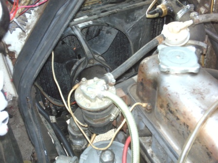

Ставил я такой ЭБН (от печки Запорожца) на свою Волгу. Карбюратор у меня К-151С, обратку не глушил. По ощущениям, производительности этого насоса не хватало. Когда вернул назад родной бензонасос, машина немного резвее поехала. :nice:

Надо было обратку заглушить.
Если всё равно не хватает производительности, то немного растянуть пружину в ЭБН(надо разбирать, не всякому по зубам).
У меня под капотом стоит такой(родной только не заглушил, просто одним шлангом соединил вход с выходом), хватает вполне.
