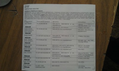

Сообщение Stirlitz » Ср окт 03, 2007 23:01 pm
Сереньким окрашены параметры модификаций, совпадающие с базовым К-151, чтобы легче было видеть отличия.
Извиняюсь за сломанное окно обозревателя Изображение

Сообщение crazysyslic » Чт янв 19, 2012 11:41 am
Это все модификации которые выпускает пекар.

Сообщение gt24 » Сб апр 28, 2012 13:04 pm
crazysyslic писал(а):Это все модификации которые выпускает пекар.
cпосибо за инфу :good:
