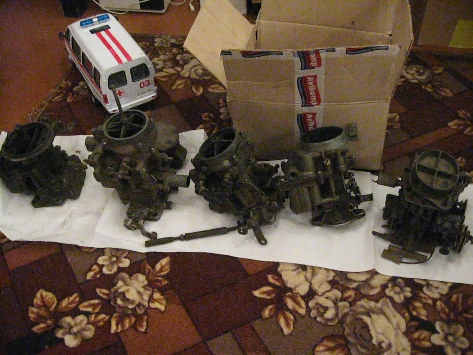

Сообщение maximka81 » Пн ноя 12, 2012 19:41 pm
коллекция растет :saint:К126 Н; К126 БГ; К126 И; К129 В + мой 126 Б
солекс москвичевский был отдан вместе с 126-ым москвичевским

Сообщение Сергей 33021 » Пн ноя 12, 2012 19:49 pm
maximka81 писал(а):коллекция растет
Ни че се :good:
тут есть что собрать :nice:

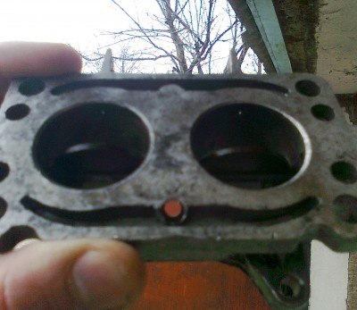

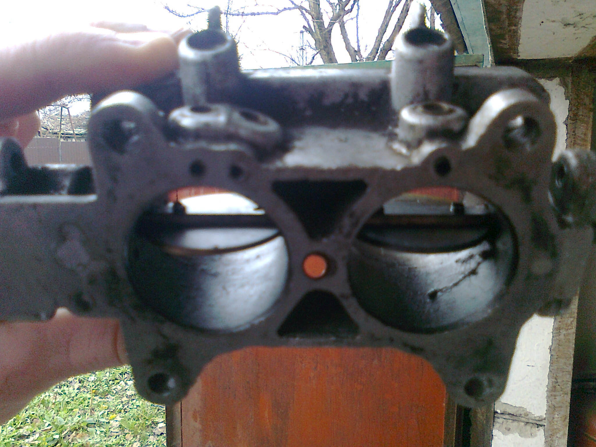

Сообщение Lee Hao » Сб ноя 17, 2012 13:26 pm
Недавно заглянул на пункт збора металолома и на глаза попался К-126бг, взял всего за 10 грн~40 руб. Разборка показала неплохое состояние, но в подошве обнаружил непонятную самодельную дирку через всю подошву!
Непонятно, какой фунционал такой доработки? Как она может отразится на работе карбюратора?

Сообщение Сергей 33021 » Сб ноя 17, 2012 13:34 pm
Lee Hao писал(а):Непонятно, какой фунционал такой доработки? Как она может отразится на работе карбюратора
Это колхоз.Холодной сваркой залепите.
Ну или просверлите еще одну дырку чтоб соединиться с этой и вживите штуцер,будет м.ветвь вентиляции картера,верх все равно надо законопатить,и дырку зажиклерить 2-3мм
это если у вас коллектор нового образца,если старого-с штуцером отбора карт.газов то дырку эту надо глушить.
