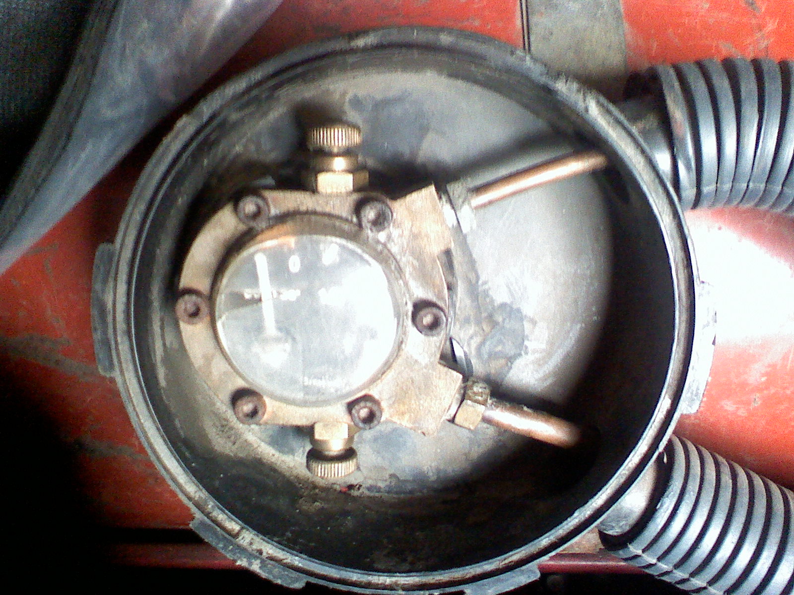

А вот подскажите ка знатоки ГБО. У меня вот такая история вышла.Машина стояла в ремонте и запорные вентили на мультиклапане я закрыл.Когда открыл-засвистало из вентиля,который подачу перекрывает и не закрыть ни хрена.а машина в гараже :surprise: Кое как вроде перекрыл.И чего теперь делать? Сколько газа в балоне я не знаю,машина досталась уже с этим гбо и какое оно я тоже не в курсе.Трогать этот вентиль теперь стремно :what:

Сообщение VolgaDriver-52 » Чт сен 11, 2014 6:44 am

Сообщение Алексеич » Чт сен 11, 2014 10:39 am
Прямо из вентиля,который перекрывает подачу газа к двигателю.Стоит он естественно на мульти клапане.

Сообщение VolgaDriver-52 » Чт сен 11, 2014 10:51 am

Сообщение Алексеич » Чт сен 11, 2014 14:39 pm
VolgaDriver-52 писал(а):Откручивал до конца? До упора?
Нет.Только начал,оно оттуда и поперло :dnk: До этого пару тройку раз открывал,закрывал,все путем было,ничего не сифонило.

Сообщение VolgaDriver-52 » Чт сен 11, 2014 15:34 pm
Откручивай до упора, должно перестать сифонить. Вентиль должен быть либо полностью открытым, либо полностью закрытым.

Сообщение Алексеич » Чт сен 11, 2014 15:47 pm
Стремно как то :surprise: А если засифонит и не перекрыть будет? :surprise: Надо пожалуй уехать куда нить в поля и там эксперементировать :what:

Сообщение Timur Shapoval » Чт сен 11, 2014 22:51 pm
Алексеич писал(а):Стремно как то :surprise: А если засифонит и не перекрыть будет? :surprise: Надо пожалуй уехать куда нить в поля и там эксперементировать :what:
Скорее всего, только в поле.Потому что шток вентиля уплотняется резиновым кольцом,которое, судя по всему, порвалось. Поэтому травить перестает только после полного перекрытия и после выхода газа из расходной магистрали. Поэтому- в поле, и там попробовать полностью открыть вентиль.А далее - в зависимости от степени травления - если травит сильно-то надеть крышку венткоробки, и сбрасывать понемногу на улицу газ - контролируя, чтобы не перемерзло место утечки. Если утечка останется маленькая - типа дующихся мыльных бульб, то закрыть венткоробку и кататься до окончания баллона с перекрыванием вентиля на стоянке. А потом-в зависимости от производителя мульта - фото которого лучше тут выложить-либо ремонт клапана либо мульт на замену.

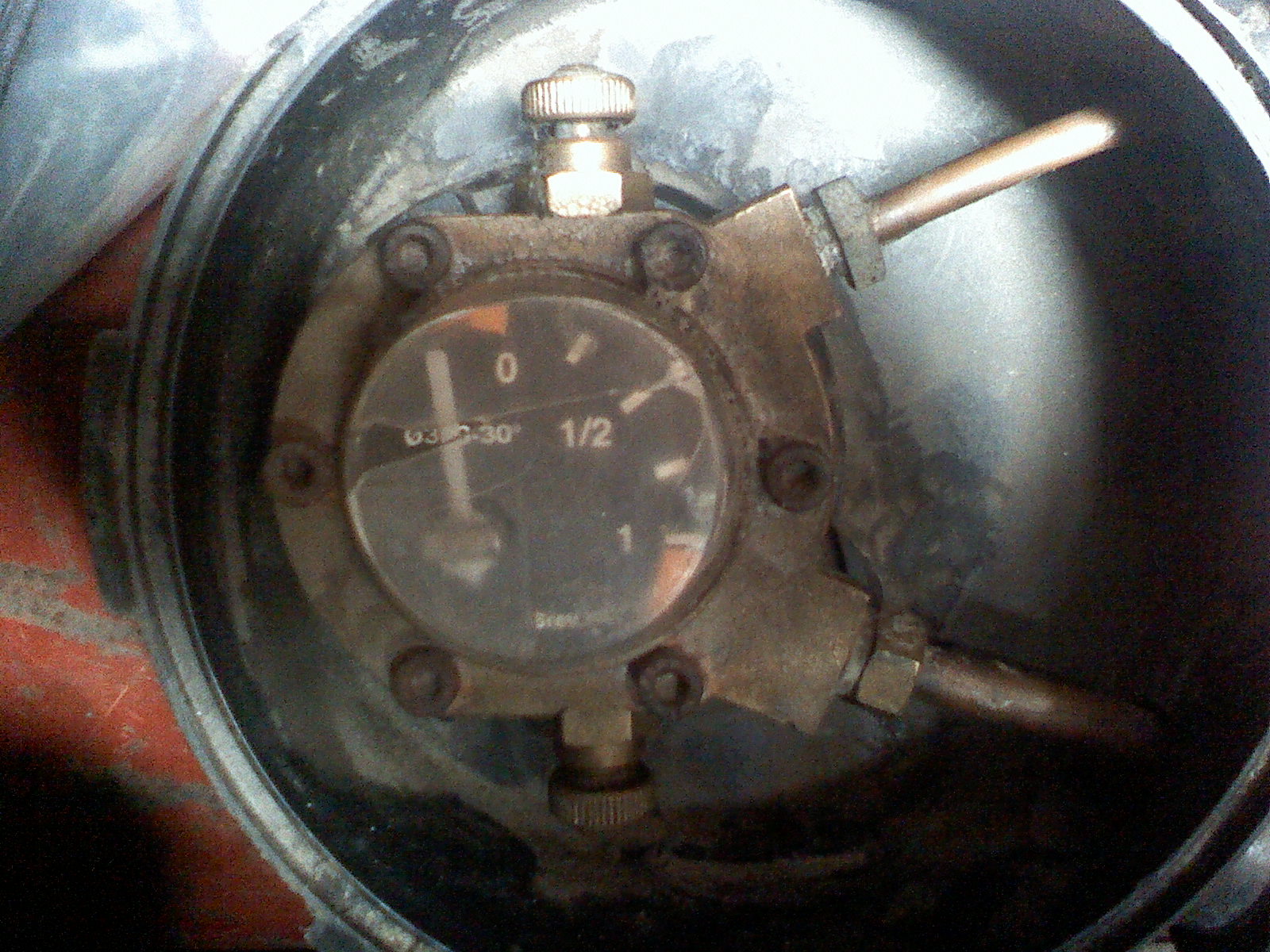

Сообщение Алексеич » Пт сен 12, 2014 16:00 pm
Ну вот собственно
ничего необычного. Вот из верхнего и травило газ вовсю :what:

Сообщение Timur Shapoval » Сб сен 13, 2014 1:37 am
Алексеич писал(а):ничего необычного. Вот из верхнего и травило газ вовсю
Надписей не разобрать,вроде похоже на старый Томасетто класса Б. Если это Томас, то на него можно купить клапан в сборе. Во всяком случае у нас. Однако,если это точно класс Б (нет предохранительного клапана), то настоятельно рекомендую заменить его хотя бы на класс А, или- самый правильный вариант - на клапан, отвечающий нормам 67-01, то есть с электроклапаном .В таком мульте есть все элементы безопасности.
