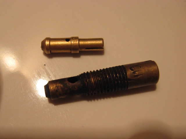

Ребята, хочу предложить несложное решение с ТЖХХ:
срезать носик родного ТЖХХ (внизу на фото) по резьбу,
засверлить глухое отверстие Ф3 мм в этом месте с торца
и вставить туда ТЖ переходной сис-мы II камеры
карбюратора ДААЗ 2107 (вверху на фото).
75-й легко доступен.
На фото жиклёр на 60.

Работает такой жиклёрчик.arfits писал(а):Ребята, хочу предложить несложное решение с ТЖХХ:
Только, кажется мне, нужен жик на 60 (стандартный 2107).
Проверю.

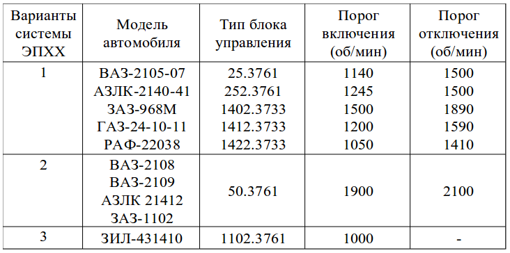

Самый экономный для Волги, от РАФика, но сигнал не как у солекса, а как на ОЗОНе, переключается "микриком", а не контактным винтом(с контактным винтом солекса эти блоки можно подружить через реле).Sebastian писал(а):работаю над темой внедрения в Волгу нормального блока управления ЭПХХ
Вот таблица: 1 - Переключение микропереключателем (коммутация + питания).
2 - Переключение контактным винтом (коммутация - питания)
3 - даже не представляю
Таблица найдена на просторах тырнета лет 10 назад, так что ссылку на источник дать не могу.
