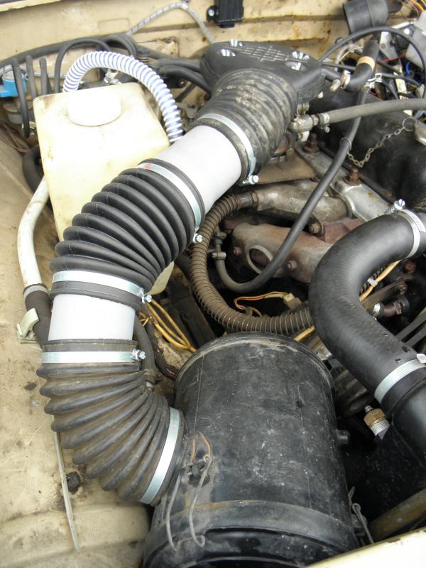

Прилепил "черепаху" 2141 на К-135.
Чертежей нет, всё делалось "на коленке". Делал два варианте, "прямой" и "на бок", "на бок" удобней.
В резинке сделал вырезы(3) под головки винтов.
гайки-барашки подошли идеально.
Это уже с гофрой, "бочке" места достаточно так как расширительный бачок стоит от 31105(на вакуумнике).
Отбор картерных газов уже стоит(правда тоже пока времянка, может на выходных "поколдую", чтобы не "на соплях" было.

Wladimir_Donetsk, красиво сделано :good:
#3372
Сообщение Sebastian » Пт мар 28, 2014 21:09 pm
Получилось хорошо, но сама по себе черепаха - не лучшее решение.

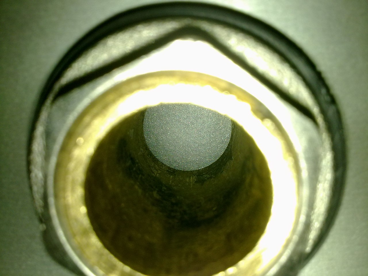

Cобрал все это дело (к-135), водрузил поставил. Далее машина завелась с первого раза после 4х месячного простоя обильно поплевавшись ржавым конденсатом, но ведет себя странно. На бензине обороты моментально взлетают до небес, при этом дросельная заслонка полностью закрыта. Как так вообще может быть? :what: :what:
Винты качества крутил, но ни на что не влияют. И полностью закручивал, и отпускал на 3 оборота. Кстати вопрос, при полностью закрученном состоянии, они должы торчать внутрь смесительной камеры? Потому как у меня не достают, а я брал вместо 135ых на резиночках, 126ые на пружинках как советовал Мортис.
Перед заводкой на бензине заводил на газу. Обороты тоже сильно завышенные (1500-2000) но работает не ровно и возможно троит. Но вопрос не о газе.
#3377
Сообщение Mortis » Вс апр 06, 2014 20:11 pm
Где-то еще воздух сосет. Иголка должна торчать, как минимум ее должно быть видно в дырочку.

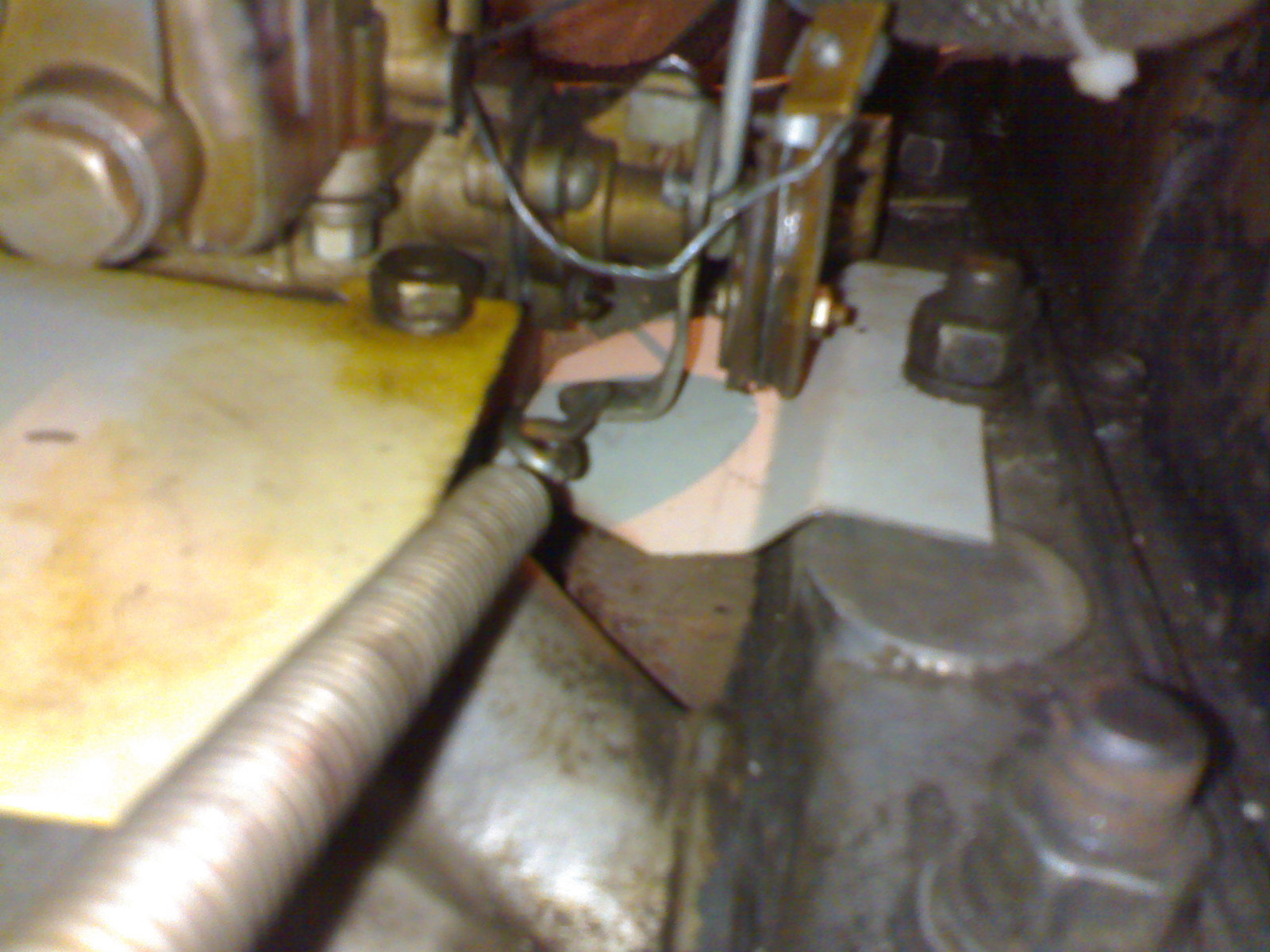

В общем поделюсь опытом. У меня привод дросселя реализован с "внутренней" стороны, как следствие он нещадно греется выпускным коллектором и начинается беда с холостыми, пришлось изваять экран, и это помогло.

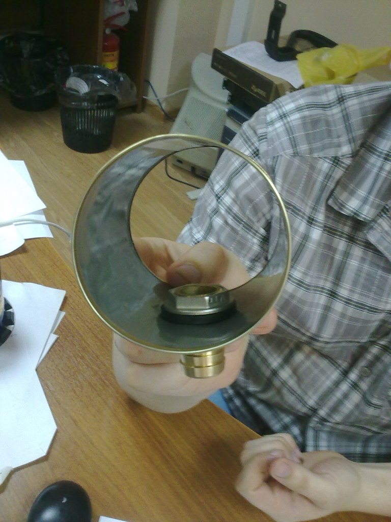

Для соединения воздушных патрубков со штуцером вентиляции картерных газов.
Штуцер сантехнический 1/2" на 20.
Контрогайка 1/2".
Припой, флюс (паяльная кислота).
Разжился корпусом воздушного фильтра от ГАЗель с 406. 3302-1109010-10 (малый, металл).
Теперь нужно купить патрубки и изготовить сектор.
З.Ы. Идея esveka. Т.е. баночка от сгущенки.

smithy262 писал(а):З.Ы. Идея esveka. Т.е. баночка от сгущенки.
"Бык, как и все воры, был человеком сентиментальным. И поэтому, возвращая булавку он сказал:"Быку чужого не надо!"" (с)"Зеленый фургон".
Идея с баночкой не моя, а Мортиса)
#3389
Сообщение Mortis » Вт июн 17, 2014 8:54 am
И баночка от кофе. На сгущенку я, помнится, шланг задолбался натягивать.
#3390
Сообщение esveka » Вт июн 17, 2014 8:57 am
То ли баночки фсе разные, то ли резина))) У меня нормально налезло.
