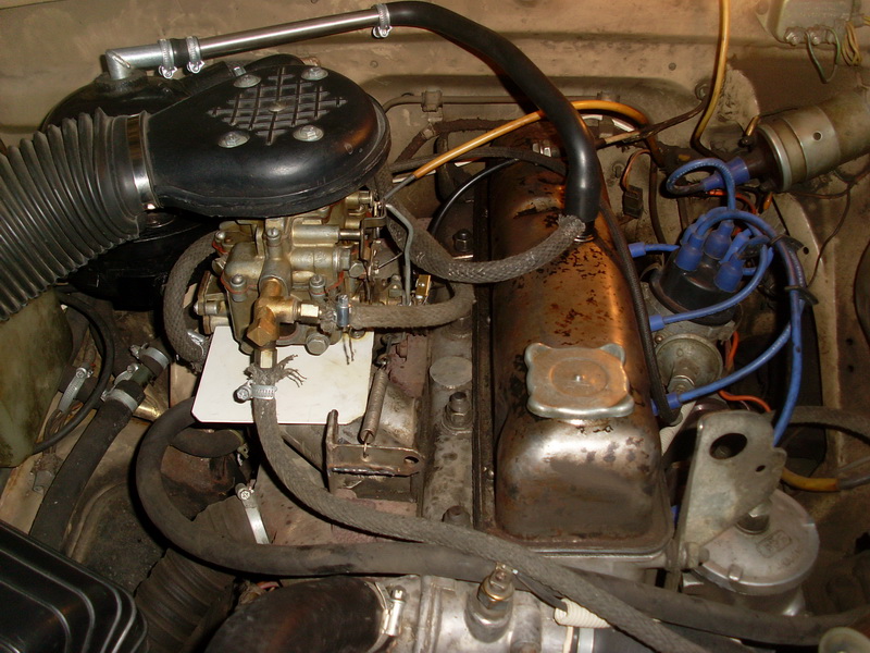

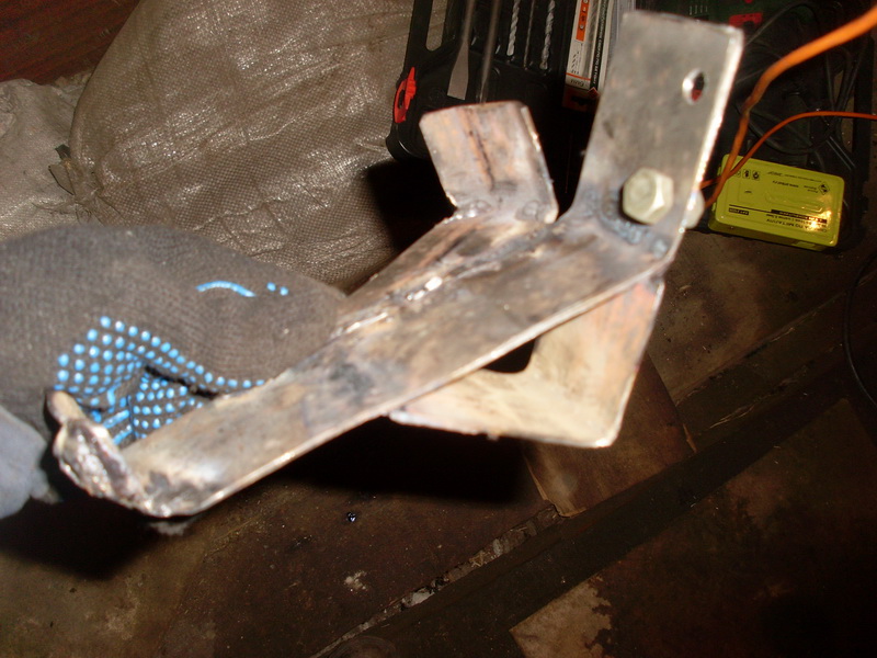

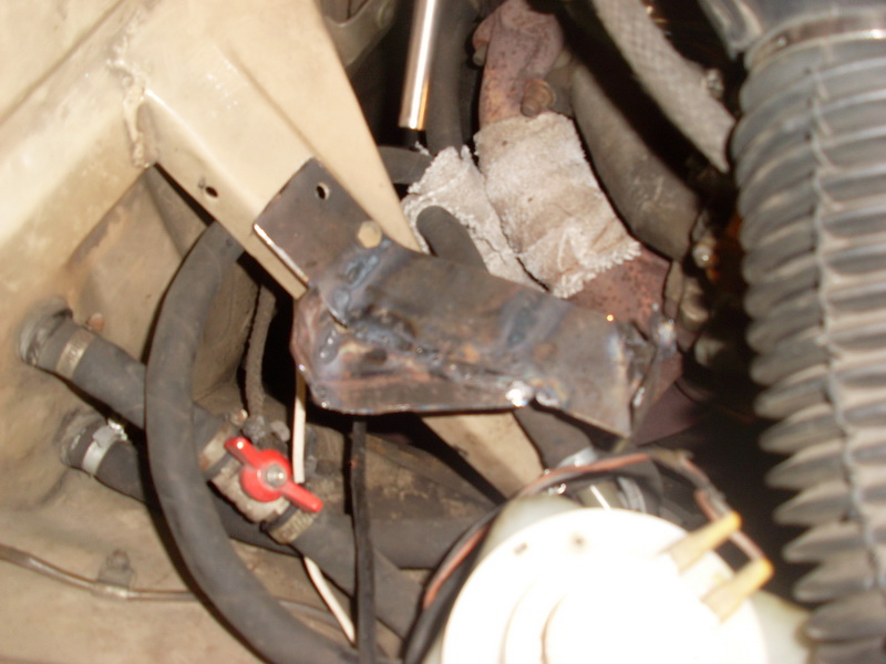

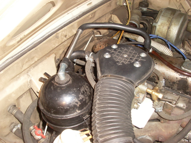

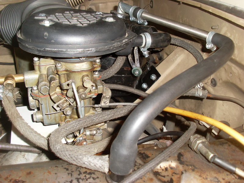

В общем пошел по пути 436, с использованием фильтра от 968го зверожопца. Кронштейн конечно не ахти, я не бог сварки, но свою роль выполняет. На скорую руку собрал, минут 5 погонял- таки фильтрует, открыл корпус и обнаружил следы эмульсии (конденсата)
-- 14 ноя 2013 21:19 --
На днях собрал систему, но в отличие от 436 я решил не спиливать трубочки малой вентиляции картера на фильтре 968го, их я тоже использовал. В общем пока только положительные эмоции, наконец-то во время прогрева двигателя в гараже не воняет картерными газами.
