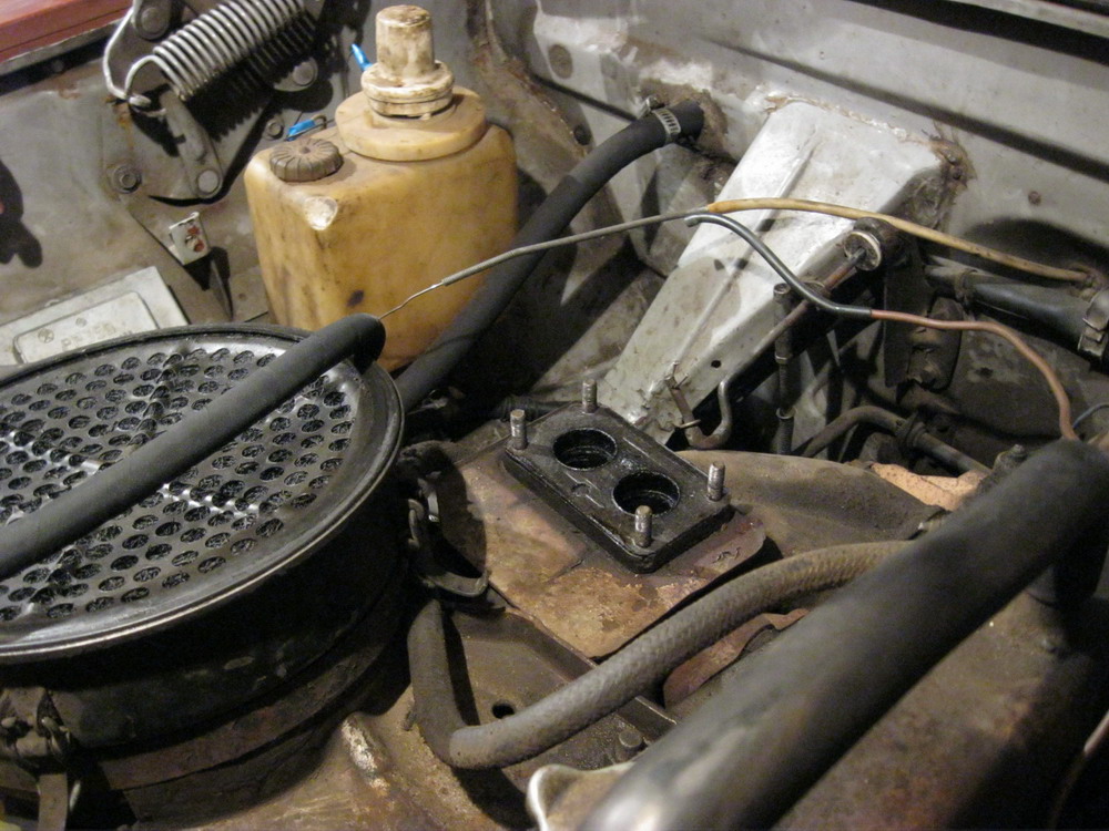

Ну конечно надо рассверливать коллектор 34-36мм вместо 32-36мм это если коллектор под 151 карб.Если коллектор в виде восьмерки и дырки 32-32 однозначно раздраконивать до 34-34.Текстолитовую покупай либо 32-36 расточишь потом либо сразу 36-36 от к-88.loglan писал(а):Что посоветуете?

Ступеньки с проставкой 36мм получатся нехорошие.Ставь уж лучше тогда от 126 32-32мм,но в максималке теряешьloglan писал(а):Лучше куплю тогда от к-88, а с коллектором (тоже родным) буду позже мутить... Спс)

Сергей 33021, дело в том, что не особо потеряется.Сергей 33021 писал(а):Ставь уж лучше тогда от 126 32-32мм,но в максималке теряешь

На непеределанном 32-36мм коллекторе было заметно меньше максималкаScy.thian писал(а): дело в том, что не особо потеряется.

Кстати, плоская подставка у меня тоже есть, на фото вверху видно.

А если найдешь однодырый распылитель УН от москвичевского К-126 Н и поставишь в карб то возрадуешься еще больше+где-то литр экономии в пробках это тебе не шутки.Или озоновский можно ставить - http://www.gazelleclub.ru/forum/index.p ... t&p=699810 но тогда останешься без экономайзераloglan писал(а):В общем, катаюсь и радуюсь неимоверно
-- Пн апр 09, 2012 18:54 pm --
А также и от 151 го должен подойти.Давно пора задуматься как урезать подачу УНСергей 33021 писал(а):Или озоновский можно ставить

Это ты так думаешь,а в реале нифига он не поджатloglan писал(а):Но! У меня и так УН поджат - это мы еще при "подпиливании" крышки карба обсуждали, он у меня утоплен немного по умолчанию, так что писькает мощно, но немного.

Проблема будет в том, что корпус воздухана будет слазить с карба из-за возникшего из-за удаления прокладки перекоса. Постоянно. Самому карбу пофигу.loglan писал(а):Мужики, ответье! Выдерживает ли этот карб удаление толстой прокладки под ним? Кто пробовал? Если убрать ее - ничего катастрофического не будет?

Решил установить К 135 все сделал,дошло дело до воздухана решил сделать кастрюлю сам(с открытым фильтром ) и столкнулся с проблемой что нижняя часть кастрюли упирается в тягу ускорительного насоса.Подскажите как поступить поднимать на высоту тяги?Но боюсь что тогда не влезит и не закроется капот.

oleksandr писал(а): и столкнулся с проблемой что нижняя часть кастрюли упирается в тягу ускорительного насоса.
Спилил рычаг по высоте с помощью жены болгарина.
покажи, куда упирается?
