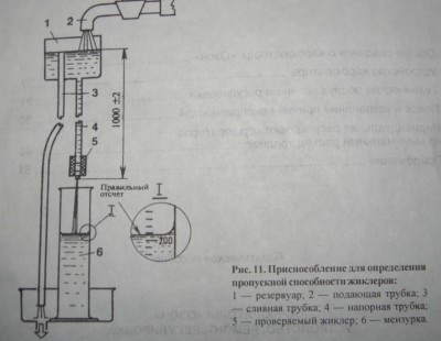

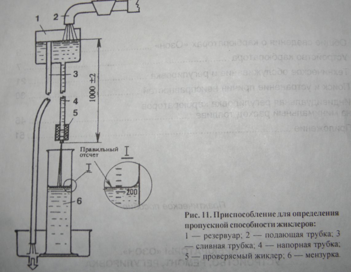

Evgen79 писал(а):Формулы это хорошо! Где вы раньше были? :nice:
Да здесь я был, нарисовался мне в подарок(за пиво) К-88, вот и заглянул в эту тему.
Ну, если "боржоми пить уже поздно", то вот:
Карбюраторы ОЗОН, устройство, ремонт, регулировка писал(а):Пропускная способность жиклера выражается количеством воды, вытекшей через его калиброванное отверстие в течение одной минуты. Поэтому для определения пропускной способности жиклера достаточно подставить мензурку под струю воды и ровно через 60 секунд убрать ее, деление шкалы мензурки, напротив которого установится мениск воды, будет соответствовать пропускной способности жиклера в сантиметрах в минуту. При этом нужно следить за тем, чтобы направление проливки жиклера водой соответствовало направлению прохождения через него бензина или воздуха в карбюраторе.
P,S. Капиллярный эффект в данной схеме "не при делах", так как от начала и до конца измерения система заполнена жидкостью, т.е. в шланге (трубочке) нет границы жидкость/газ и мениску негде образоваться.
P.P.S. Если нету соответствующей мензурки, то можно использовать любую емкость и после пролива либо взвесить(вычтя тару), либо отобрать шприцем вероятно не за один раз(смотря какой шприц :verynice: ) весь объем.
Журнал
Re: К-88,подойдёт?
#95
Сообщение esveka » Сб мар 24, 2012 9:09 am
Wladimir_Donetsk писал(а): Капиллярный эффект в данной схеме "не при делах"
Не знаю насчет капиллярного, но всякие такие "эффекты" возможны. Например, при использовании мягкой трубки от капельницы лезет очень большая погрешность. Трубка должна быть пожестче.
Wladimir_Donetsk писал(а): либо отобрать шприцем вероятно не за один раз(смотря какой шприц
Тоже левота! Наебаться на 10-15 единиц при замере шприцом, как 2 пальца...

esveka Согласен :nice: , это я малеха протупил, трубка тормозить поток не должна, "капельница - зло, как и любая другая тонкая трубка(металл). По идее можно использовать "силиконовый" шланг с внутренним диаметром равным наружному диаметру жиклера, на хоз. рынках такого полно.
