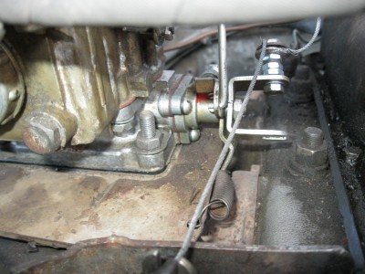

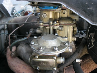

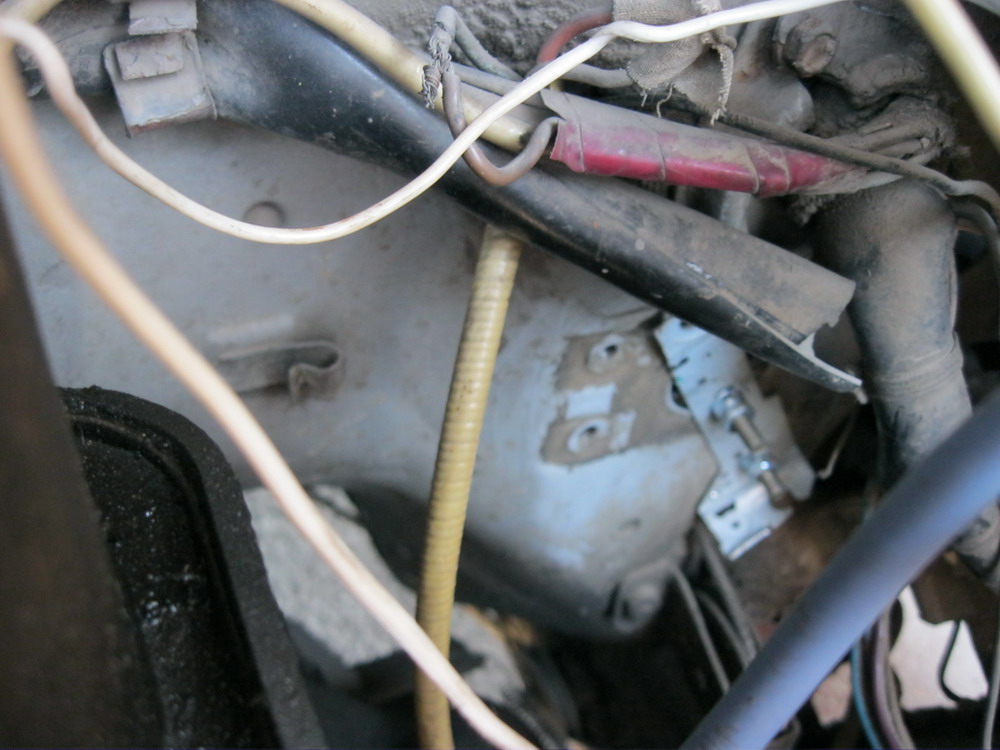

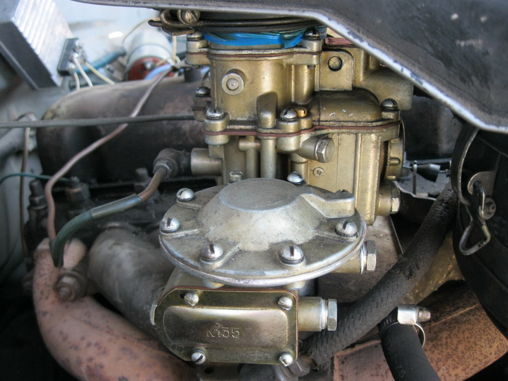

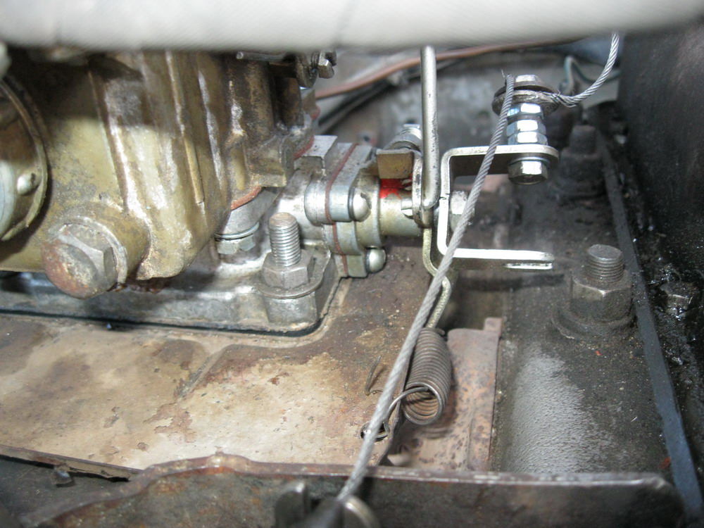

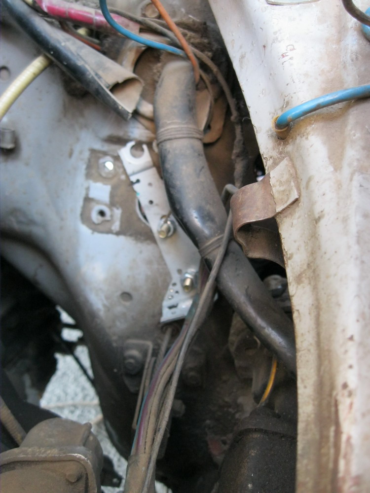

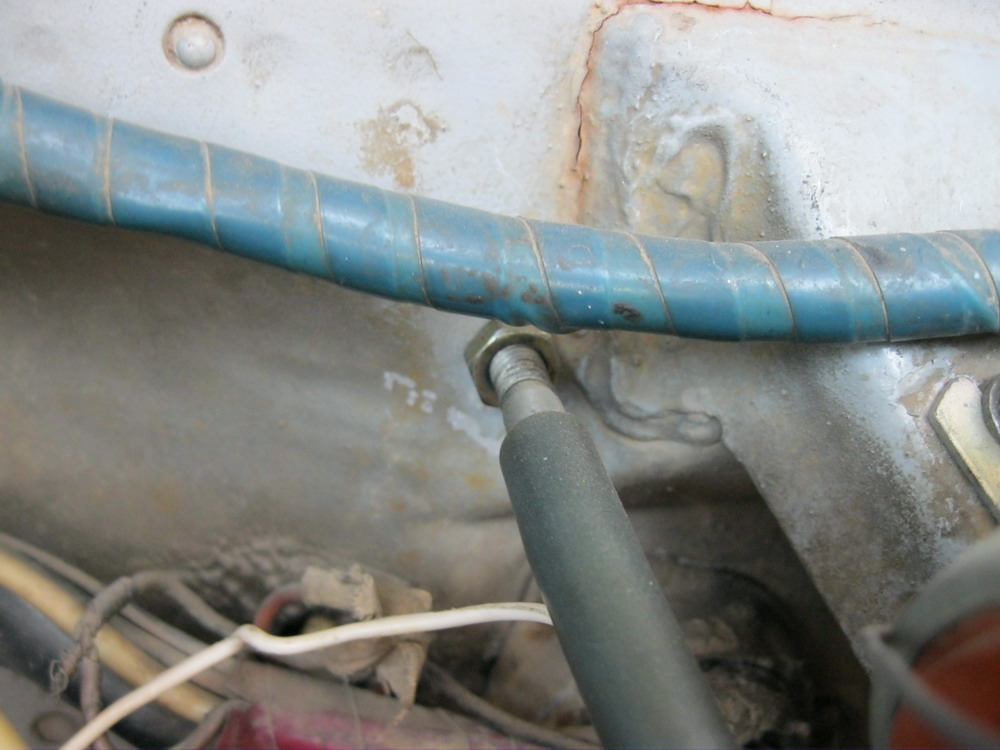

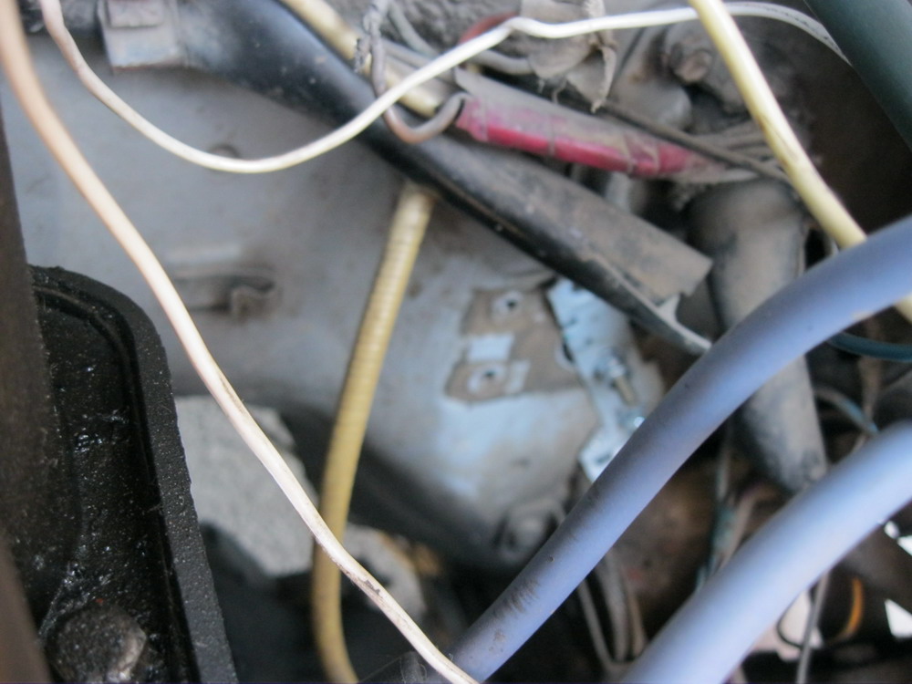

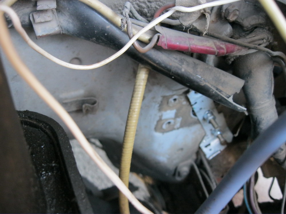

Здравствуйте! Наконец-то сделал фотографии, представляю их на суд форумчан. Поучительные подзатыльники и дельные (не флуд!) советы приветствуются)))

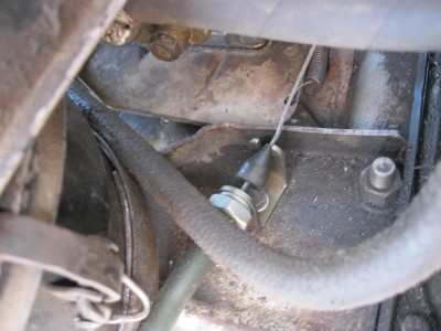

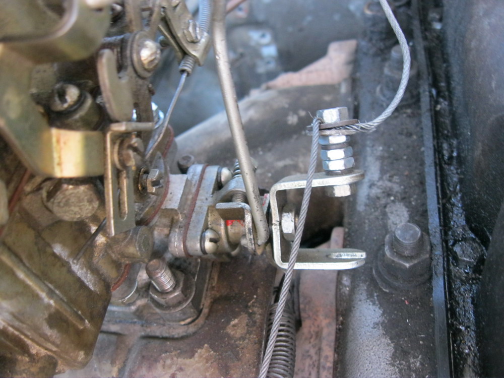

Итак, тросик выходит у укосины: Ответная часть крепления педали газа. Железка - херовина от CD-привода, аж стыдно за такую. Но держит крепко) Нижнюю дырку просверлил, а верхнюю - нет, болт попал в здоровенное отверстие от педали с тягами. Подобрал шайбы (чтобы по толщине были сопоставимы с толщиной моторного щита) - и затянул покрепче, законтрил второй гайкой. Вполне работоспособно))) -- Вс апр 15, 2012 21:39 pm --

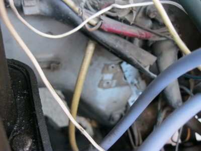

Датчик затянутого ручника мешал нормальной работе педали газа, поэтому его снял (все равно вытянутый ручник упирается в колени, без снятия не уедешь, датчик не нужен получается), немного подпилил основание и подогнул: А это крепление тросика уже у карба. П-образный уголок - привод заслонок от К-126ГМ: -- Вс апр 15, 2012 21:45 pm --

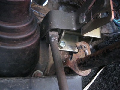

Здесь видна возвратная пружина. Толстую прокладку под карбом убрал, поставил тонкую пластиковую из ремкомплекта К-151Д, привод заслонок 135-го пришлось немного подогнуть, иначе при работе он упирался в коллектор. Тросик закреплен через одно место, планировал сделать по уму, но пока так и оставил... Конструкция - страшный колхоз, но работает... Если честно, никак руки не дойдут переделать нормально. П-образный уголок - опять же от К-126ГМ: После удаления прокладки фильтр встал на свое место. Видать, не совсем опустился как надо, но держится будь здоров: -- Вс апр 15, 2012 21:48 pm --

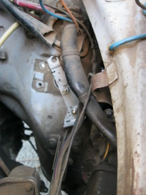

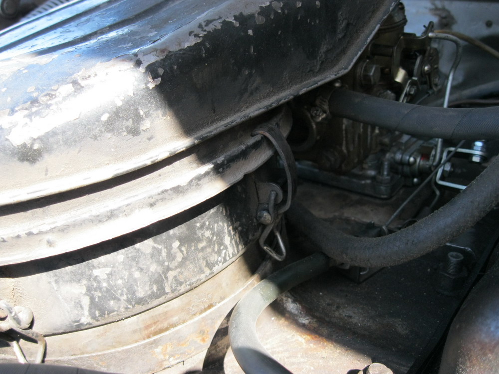

А в этом месте до замены прокладки шланг большой ветви вентиляции картера терся об капот. Вот что получилось... Просто вид сбоку: -- Вс апр 15, 2012 21:52 pm --

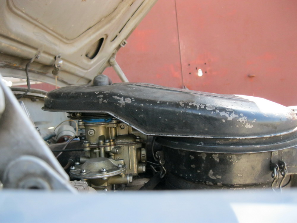

Для сравнения вид сбоку, чтобы виден был наклон воздушника после замены карба на более высокий:
А это мое Чудо помогает мазать мастикой багажник. Собсно, почему и не переделал крепление тросика на карбе, из-за мастики не успели...
Жду приговора)))_________________
ГАЗ 24, 1975г, собираю 4.7л

loglan
Значит решение этой проблемы ты видишь так. В любом случае молодец,по инженерному!

Нормально,сектор потом еще найди все-такиloglan писал(а):Конструкция - страшный колхоз, но работает... Если честно, никак руки не дойдут переделать нормально. П-образный уголок - опять же от К-126ГМ:
