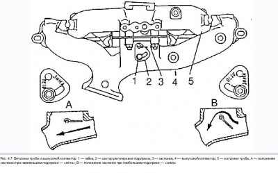

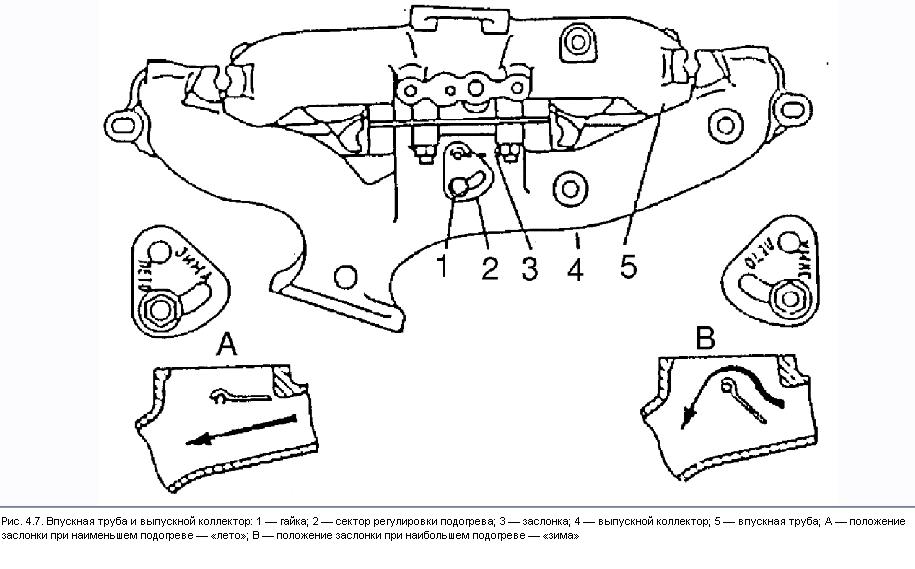

Если заслонка есть и она в положении "зима", то заслонка направляет горячие картерные газы на основание впускного коллектора подогревая карб. :RTFM:
Схема подогрева впускной трубы
Слева - заслонка в положении "Лето"; Справа - заслонка в положении "Зима";
Правда картинка не от 24. У нас конец заслонки уходит в сторону переда в положении "Лето". А идея таже.
Советское - значит отличное
