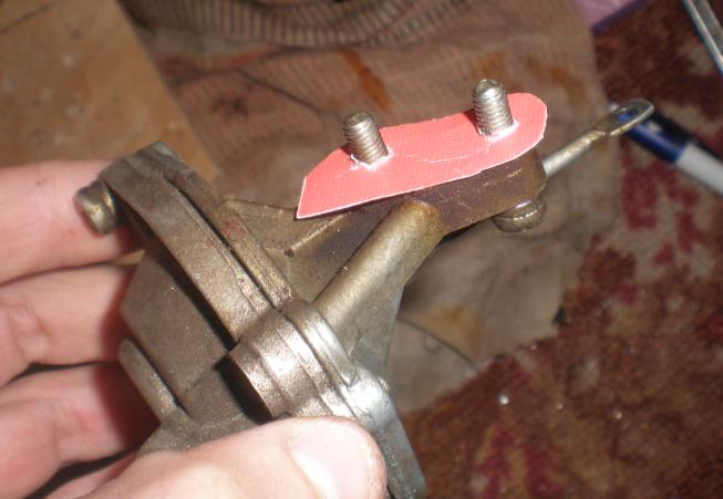

Вообщем после 30 лет работы к126г ,я его списал,и поставил ДААЗ 2107-1101010-20,встал почти без переделок
1)просверлил большим сверлом подошву карба
2)привод оставил родной от к126г(рычаг)
Но ситуация не изменилась,так же как и к 126г,после того как заглушу двигатель,не хочет заново заводится,заметил что если подкачать бензонасос,то во второй камере капает аш минуты 2,прям озеро,и после того как заглушу ,тоже капает.И на холостых тоже капает во вторую камеру,и вот еще что ,когда даю газа,то не замечаю открытия заслонки второй камеры.
Перебирать боюсь ,на холодную заводится хорошо,на педаль реагирует моментально,повысилась максимальная частота вращения коленвала тапка в пол.

1)электромагнитный клапан заменил на заглушку с жиклером (18рублей) ,но жиклер упираясь до конца не дает топливу пройти через него, хх отсутствует, подпилил жиклер, отверстие принудительно расковырял иглой до более большого, в итоге холостые поднялись,.
2)Поставил жесткую пружину на закрытие дрос.заслонки второй камеры, так как на холостом ходу дымил хлеще камаза, ОТВЕРСТИЯ ПЕРЕХОДНОЙ СИСТЕМЫ не закрывалися заслонкой дросселя до конца, и холостой ход не функционировал,воздух шел через щель дросселя и переобогощался топливом из переходной системы,в место того чтоб идти по специальному каналу в карбе.
3) После того как поставил жесткую пружину, положение дросселя второй камеры отрегулировал винтом подстройки,до полного закрытия,(но не более того)
Так как основываясь ниже приведенной таблице,родные жиклеры якобы готовять обагащенную смесь ,решил оптимизировать соотношение жиклеров.
http://www.autosaratov.ru/phorum/attach ... 1170402899
4) поэксперементировал с топливными жиклерами, в первую камеру вместо ГТЖ1(112) поставил 107,а вместо ГТЖ2(150) поставил 112,
полная шляпа,обороты не поднимаются выше 2000(можете попробовать,может понравится).
5) следующий этап гтж1=135,гвж1 150,гтж2=162,гвж=170,захлебывается бензином, валит бензин из глушака.
И на всякий случай данные жиклеров карбов.
http://autocry.narod.ru/injection/marki ... klerov.htm
Пока езжу на родных жиках, все пучком, хх ровные, тяга нормальная
даже думаю не стоит пробовать менять жики, и так прет,надо будет замерить время на 402 метра .
Да вы все таки были правы она нарушена,в связи с этим проделано следующее:Сергей 33021 писал(а): Нарушена регулировка дрос.заслонок и еще и переливает.
Последний раз редактировалось ПАРОВОЗ Пн янв 07, 2013 23:37 pm, всего редактировалось 7 раз.

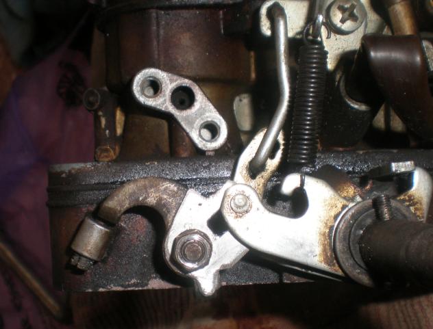

Re: Регулировка ДААЗ 2107
Пройдена первая сотня километров.
От дома до работы прямая трасса, пробок не бывает, то есть выехал, втыкнул 4-ую и едешь.
Расход 32 л
-- Пн дек 31, 2012 18:31 pm --
Снял сегодня карбюратор. Игла запирает хорошо- не пропускает.
Уровень в поплавковой камере понижен - от плоскости разъема+прокладка до поплавка, в момент прикосновения язычка поплавка к шарику иглы - 10 мм, при рекомендованных 6,5 мм, даже при этом холостые обороты стабильные...
ГТЖ1= 109 ГТЖ2=140, главные воздушные по 150. Никак не удается отвернуть регулировочный винт количества смеси
можно ли нагреть промышленным феном ?
-- Пн дек 31, 2012 19:44 pm --
Нагуглил как сделать механический привод заслонки вторичной камеры
http://www.drive2.ru/cars/lada/2103/210 ... 153060611/
Полагаю для волговского мотора с объемом на порядок бОльним чем ВАЗ данная переделка еще более актуально
- раньше откроем горло, легче дышать будет.
Расход 32 л
прежний хозяин втыкнул и перед бензонасосом, и перед карбюраторомФильтр тонкой очистки бензина не помешает.
Неудача это тоже успех, если мы чему-то учимся у нее.
пологаю что обьем волги нервно курит перед оборотами ваза, количество воздуха проходит столькоже, смысл с этого карба что то поиметь, хорошо если свое отработает. по ощущениям душит двигатель к 4000оборотам.Dermengy писал(а): Никак не удается отвернуть регулировочный винт количества смесиможно ли нагреть промышленным феном ?
постучи по винту и смело откручивай.
Dermengy писал(а): Нагуглил как сделать механический привод заслонки вторичной камеры
Полагаю для волговского мотора с объемом на порядок бОльним чем ВАЗ данная переделка еще более актуально- раньше откроем горло, легче дышать будет.

Выкрутил корпус винта регулировки количества смеси, нагрел его феном и все получилось
Вторичная камера у меня не открывалась, видно по копоти ниже заслонки. В первичной камере ниже заслонки все вымыто топливной смесью до блеска. Таким образом можно сказать, что переделка привода на механический вынужденная мера.
-- Вт янв 01, 2013 12:27 pm --
бегу ставить на мотор......
- Привод 4.JPG (33.93 КБ) 19091 просмотр
- привод 3.JPG (41.41 КБ) 19091 просмотр
- Привод 2.JPG (30.14 КБ) 19091 просмотр
двигатели и карбы у нас одинаковые, у меня при нажатии гашетки видно как пневмо привод открывает вторую камеру, а у тебя что не открывает? наверное у тебя что то не так.Dermengy писал(а): Вторичная камера у меня не открывалась, видно по копоти ниже заслонки.
