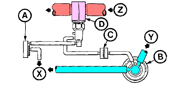

Система которая была изначально называется CSCS,по одним данны она обедняет, по другим обогащает двиг во время прогрева, состоит она из 3 ваккумных датчиков:температуры тосола,температуры воздуха на улице и управляющего клапана,который при температуре тосола >35 гр и уличной температуре >15 градусов открывает дополнительный поток воздуха в двигатель.
Управляющий клапан даже в закрытом положении пропускает некоторое количество воздуха(как раз отверстие диаметром 1мм),иначе винтом качества не получится нормально отрегулировать.
На руках есть 3 датчика тосола,1 датчик темп воздуха,1 задержка и 1 упр клапан.Упр клапан неразборный,пластиковый в печальном состоянии,заклинил в открытом положении.Машина 83 года.
Вся система демонтирована и оставлен 1 мм (диаметра) на воздух в коллектор из фильтра.
- А - термоклапан холодного воздуха, В - регулятор обеднения, С - задержка, D - термоклапан горячего антифриза. X - вход в вакуумный коллектор двигателя, Y - чистый воздух из фильтра, Z - антифриз из системы охлаждения. Красным цветом показан поток антифриз
- carb_vv_poorer_146.gif (7.57 КБ) 4547 просмотров

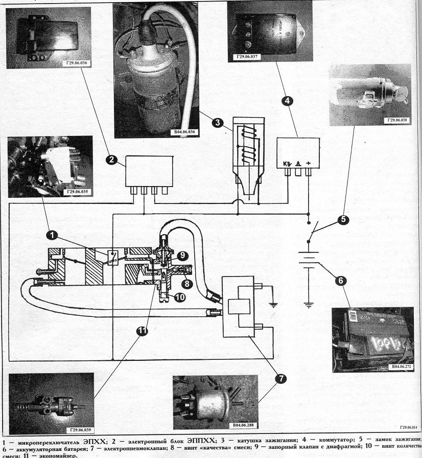

нашел фото с электропневмоклапаном от волги,он подойдет для этих целей?выпускается ли он еще?(от 151 карба)

Клапан ЭПХХ от Волги выпускается, но не помню точно что и куда перепускает. Он по-моему в выключенном состоянии открывает свободный доступ уличного воздуха в выходной шланг. Можешь купить поэкспериментировать, он дешевый.

Если с электроникой дружить, можно замутить электронное термореле. А управлять этим клапаном, он и на К151, и на жигулевском Озоне использовался широко. Он в выключенном состоянии соединял мембрану ЭПХХ с атмосферой, во включенном состоянии соединял ее с впускным коллектором.
