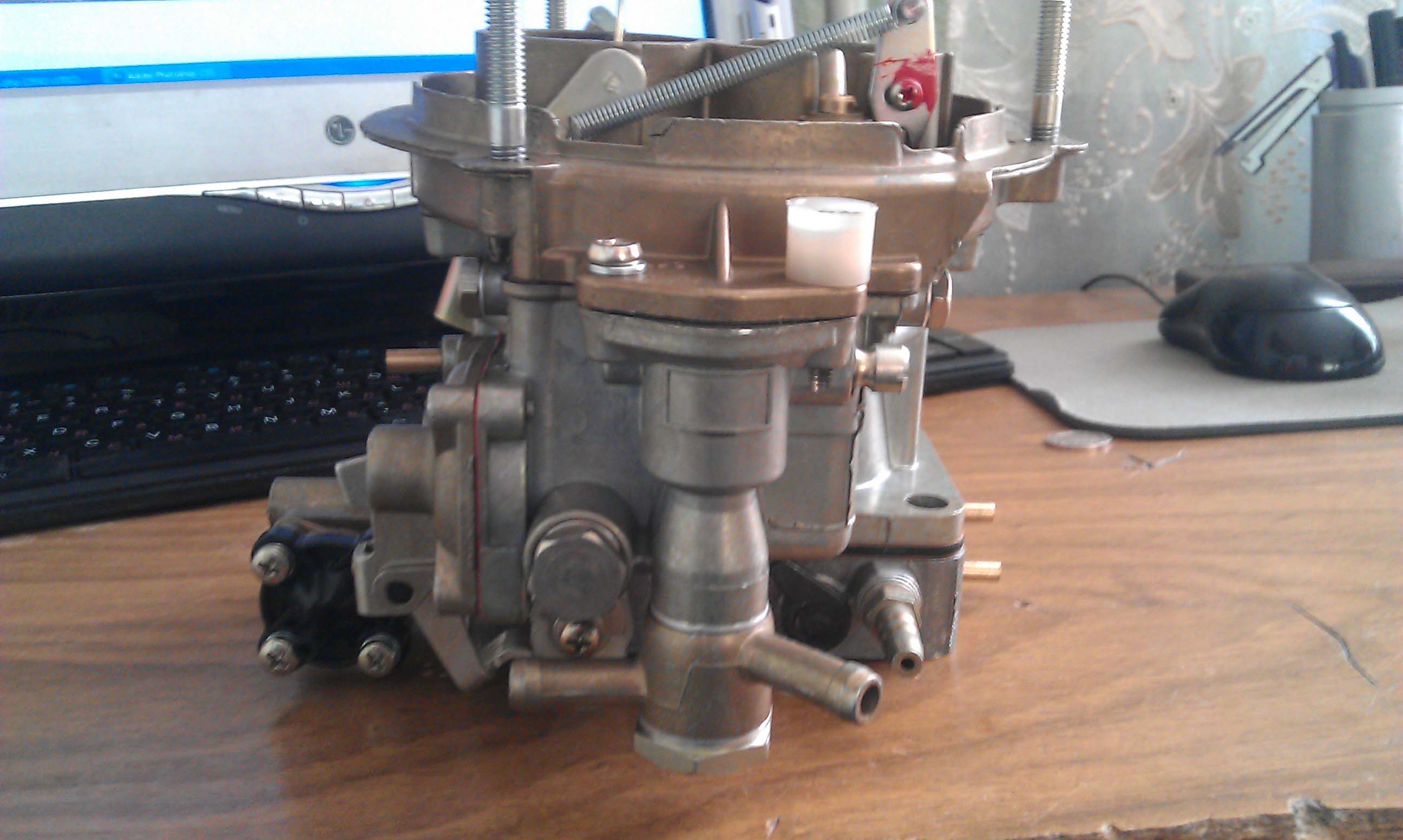

Купил Стоковый карбюратор К151С пекар.
Что можно, до делать, переделать, модифицировать, перед тем как его установить на двигатель?
На фотографии видно большой "микрик" за что она отвечает и куда ее подключить?
У 151с если я не ошибаюсь идет ЭПХХ, где оно? куда вкручивается?
Хотелось бы узнать про особенности установки и какие куда подключаются патрубки?

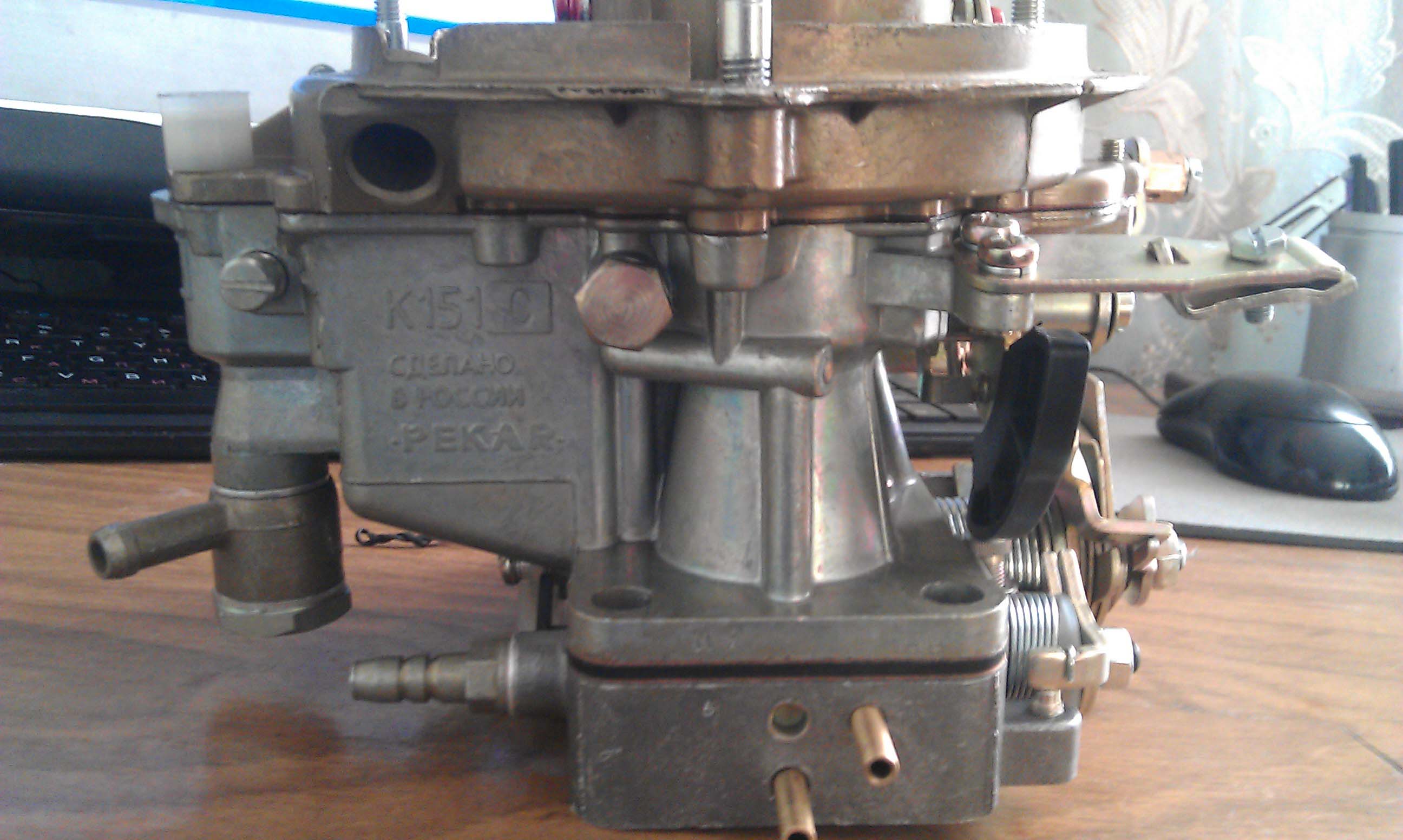

-- Чт янв 19, 2012 16:33 pm --
еще пару фотографий

Шланг усилителя тормазов подсоединён к коллектору, не путайте. Трубочка вакуумного регулятора соеденена с карбюратором от распределителя(трамблёра), если ставить 151, то эту трубочку надо заменить на тоненький шланг и соеденить с одним из штуцеров фото-2, верхним если не ошибаюсь.

Tixomir, сейчас нет возможности проверить, но я надеюсь что я ошибался :nice: если так то все замечательно.
А как на счет ЭПХХ и белой кнопки на 1ом рисунке? я по форуму поискал толком ничего не нашел.
