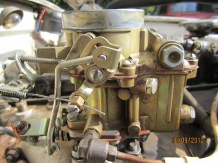

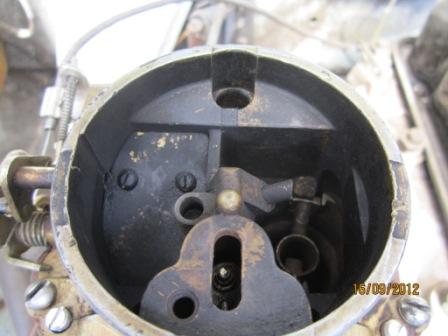

У меня тоже такая фигня. Мне подсказали, что это из-за того что то с тягами напутал. При вытянутом подсосе дымит как трактор и хлохнит. Вспомнил, что как то кавырялся с машиной или карбом так ко мне подошел выликий специалист и что то подогнул тягу после это=го и возникли проблемы. Сразу ведать не заметил так как было тепло и подсос нужен особо не был нужен. Я себе так думаю нужно посмотреть на нормальный карб. возможно в магазине или даже с фоткать или посмотреть на свой.

Re: Плохо работает с вытянутым подсосом
Сообщение Сергей 33021 » Ср янв 23, 2013 0:05 am
Andrey писал(а): возможно в магазине
..не факт что там отрегулировано как нужно :nice:
это простейший обычнейший топорнейший к-126 :nice:
регулировка хол.пуска на нем-пассатижами,нужно согнуть тягу так чтобы при закрытии подсоса дроссель открывался на некий угол.
Об этом уже сказано миллион раз и все равно народ тупит :what:

Сообщение Andrey » Ср янв 23, 2013 0:11 am
Сергей 33021Я не карб. как бы фоткал, а я тяги.
Еще раз только понятней.

Сообщение Сергей 33021 » Ср янв 23, 2013 2:13 am
Andrey писал(а):Еще раз только понятней.
на http://karbyurator.com/karbyurator-k-12 ... ra-k-126g/
должно помочь :boyan:
Дроссельная заслонка первичной камеры имеет связь с воздушной заслонкой с помощью системы тяг и рычагов. При полностью закрытой воздушной заслонке между первичной камерой и кромкой дроссельной заслонки должен быть зазор 1,8 мм. Пуск холодного двигателя в таком случае осуществляется легко, что очень важно.
