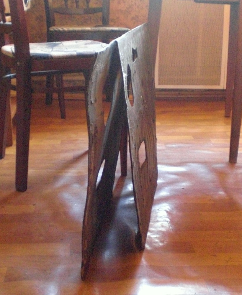

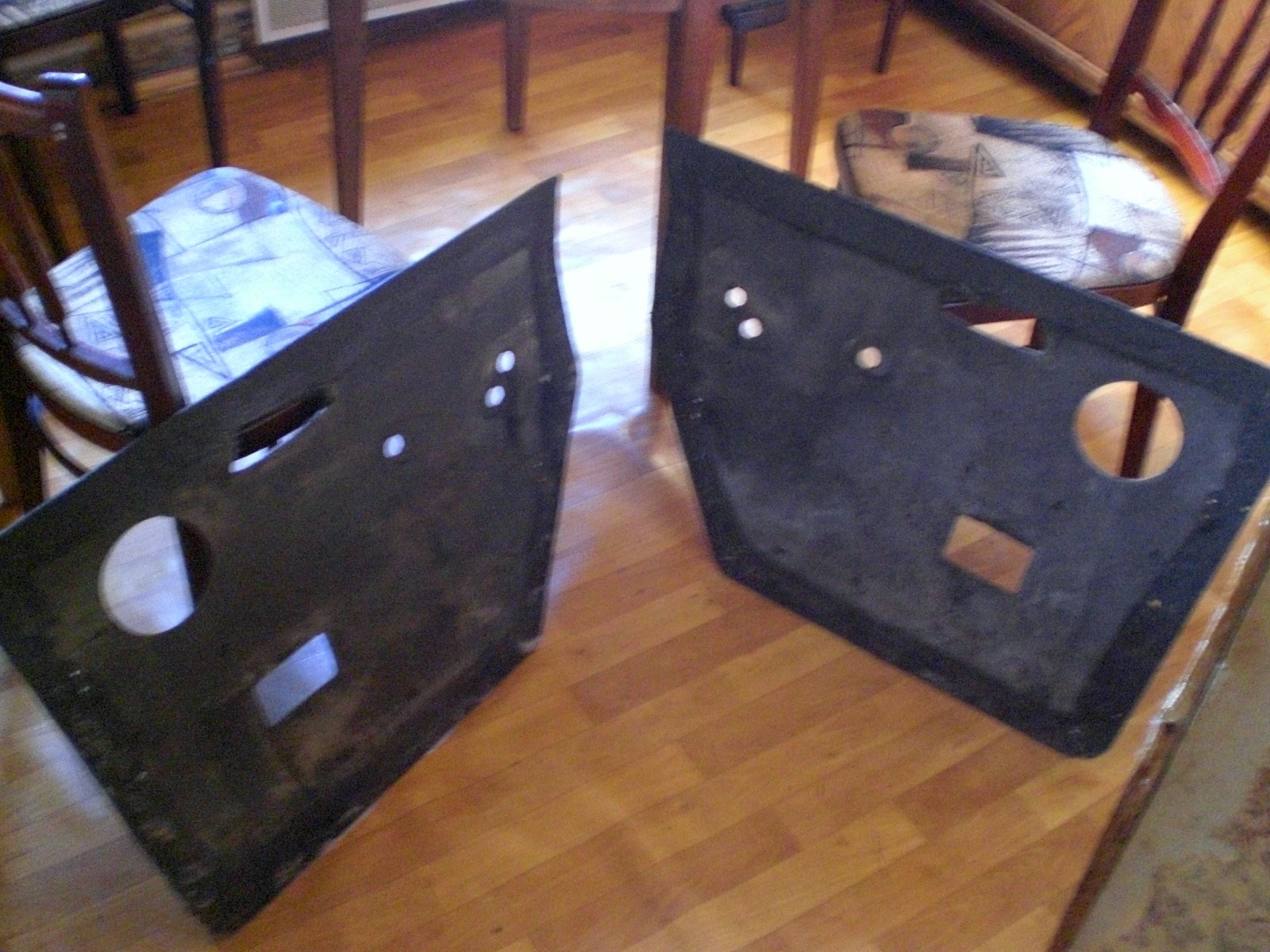

Старые кривые, возраст - 38 лет:
карты дверей (3).JPG (210.29 КБ) 26265 просмотров

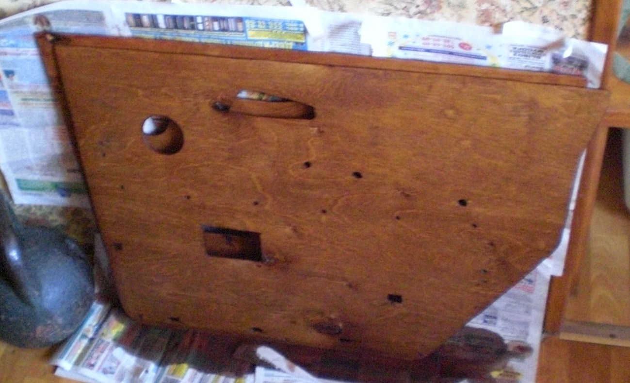

Вырезал новые из фанеры электролобзиком, покрыл в два слоя олифой, потом еще нанес два слоя лазури для защиты фасадов деревянных домов:

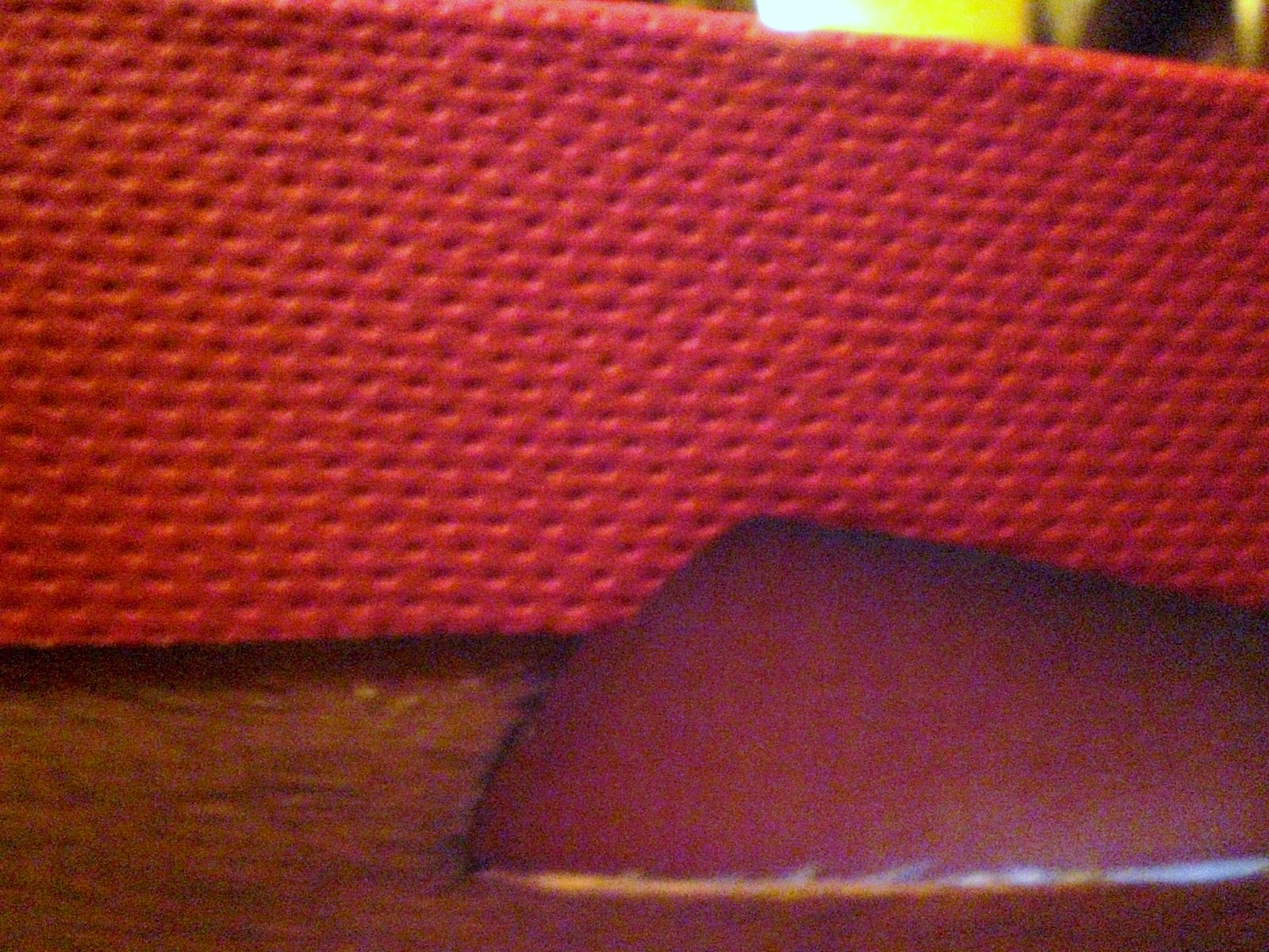

Был куплен качественный кожзам красного цвета с перфорацией:

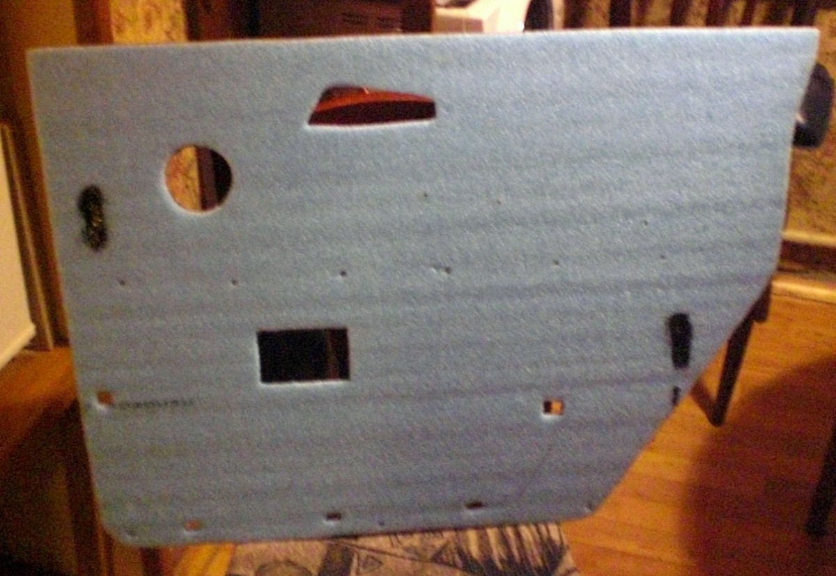

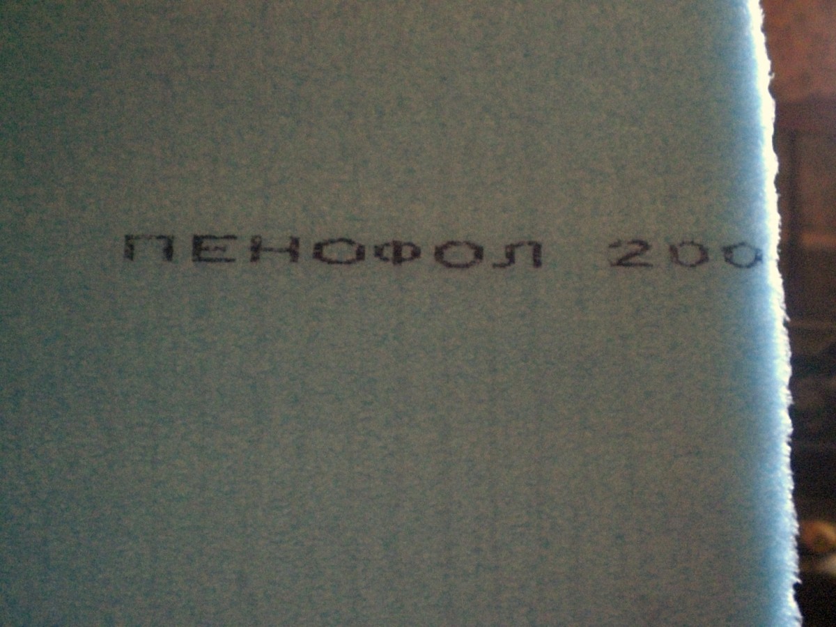

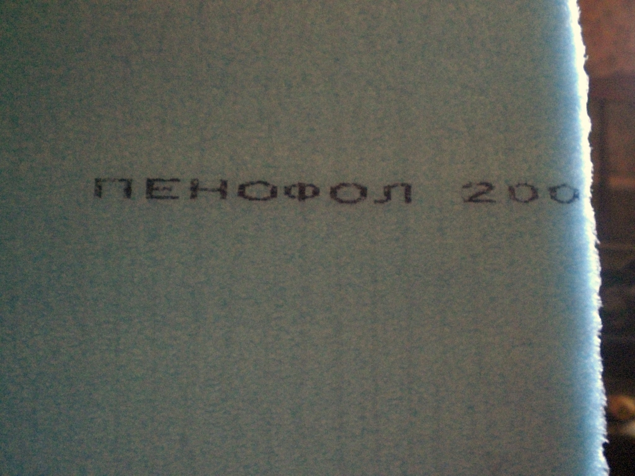

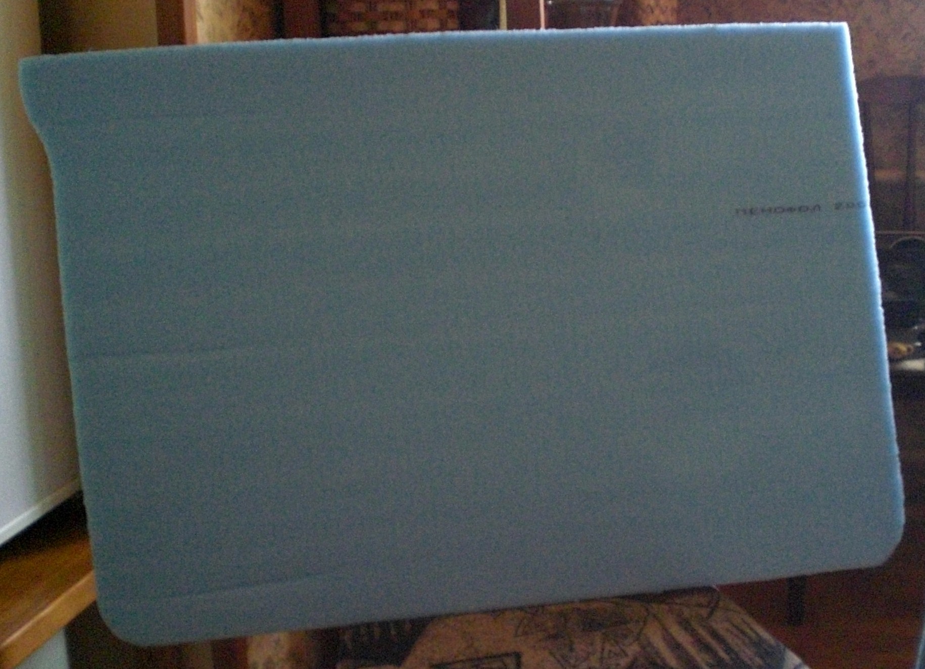

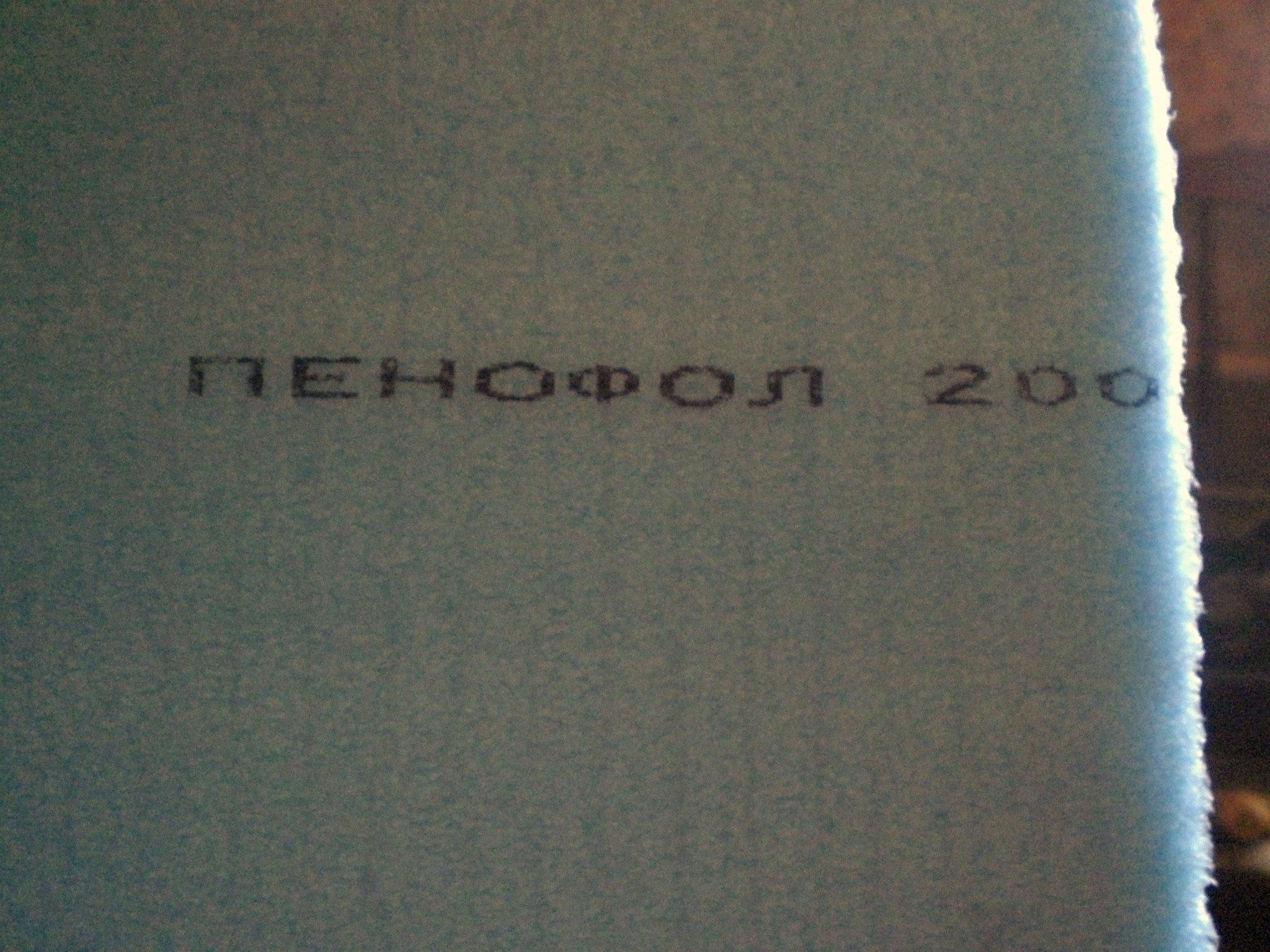

В качестве подложки использовал теплоизоляционный материал "Пенофол 2000"(взял самый тонкий), он не гниет и создает объем:

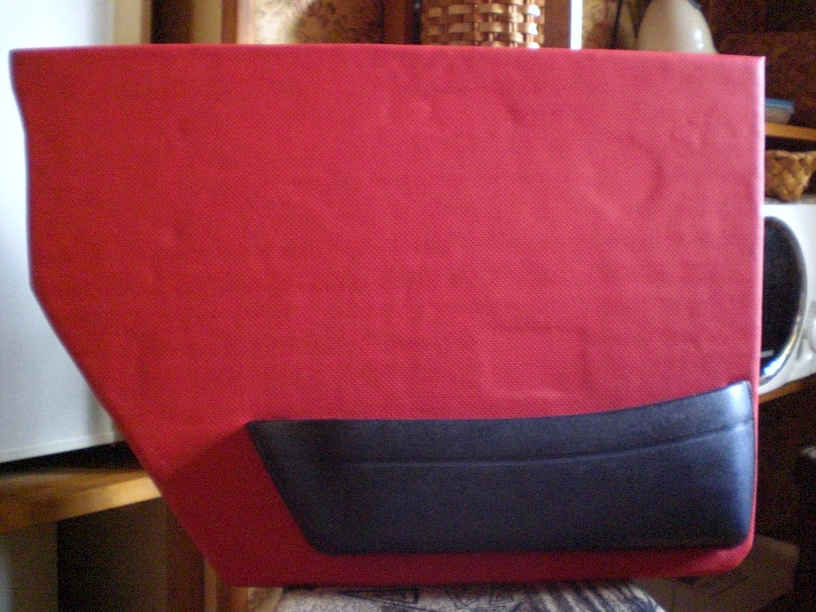

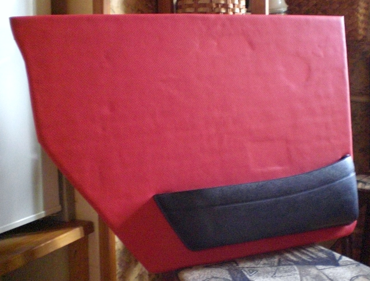

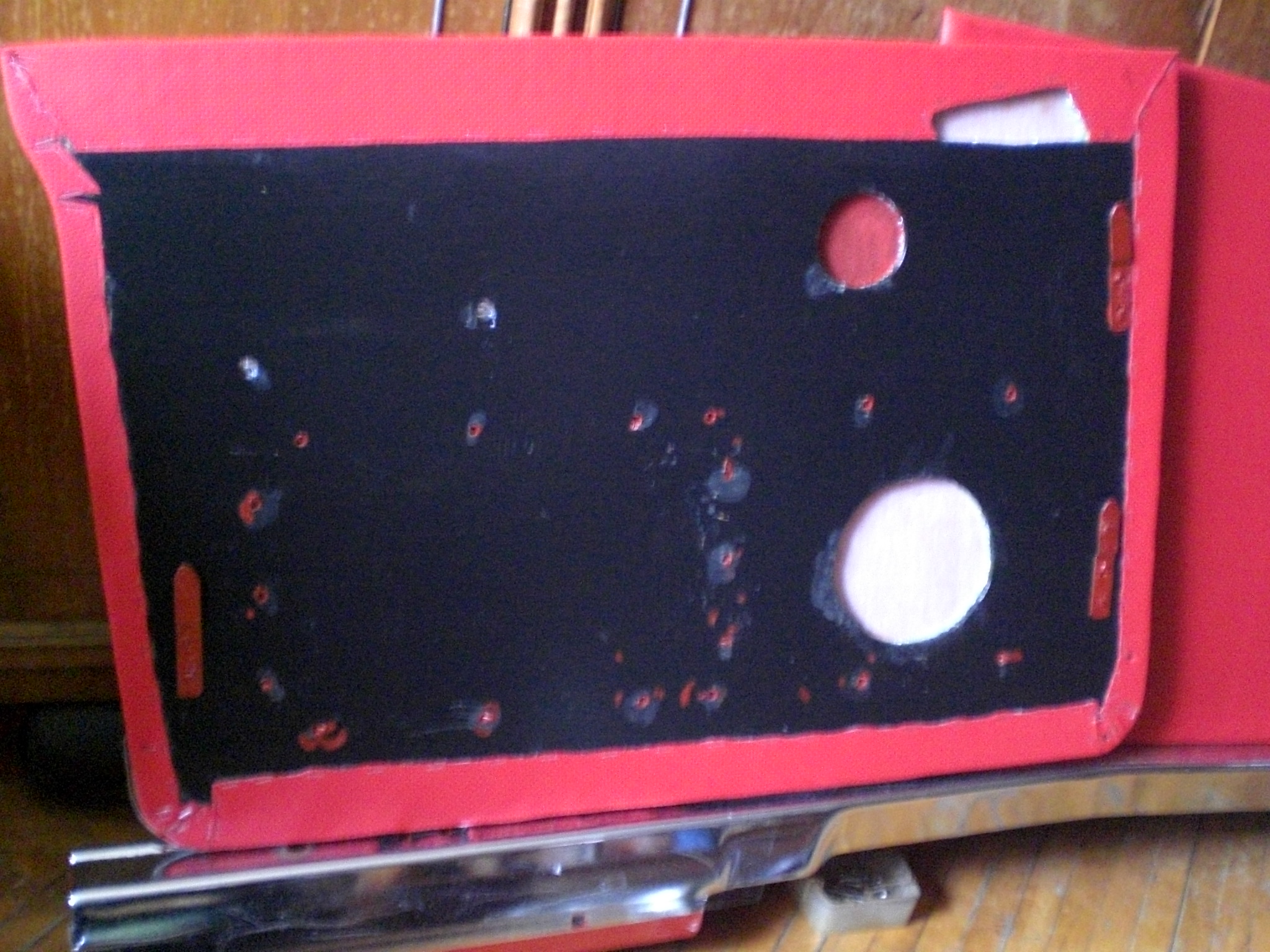

Одна карта почти готова, теперь сутки на высыхание клея:
Карманы для мелочёвки от 123-го Мерса.

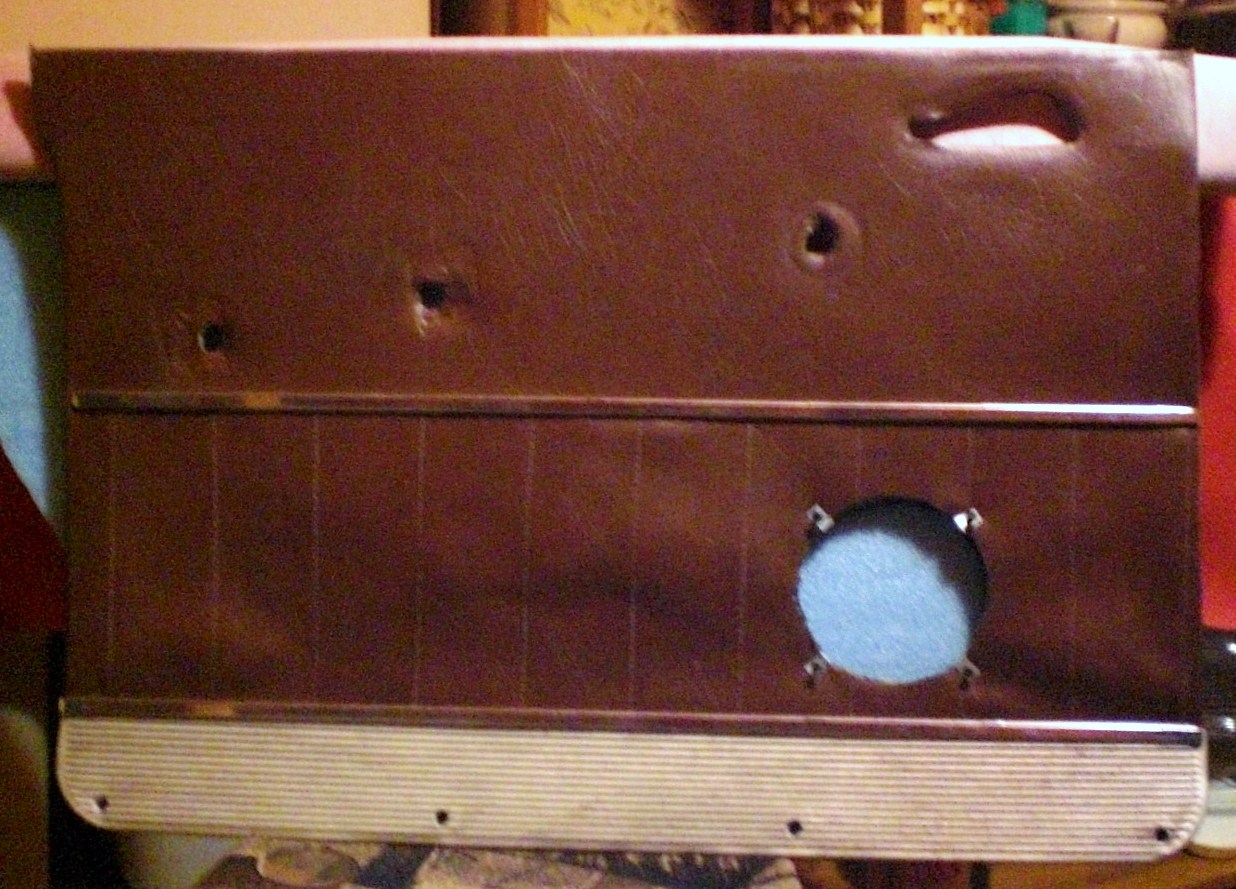

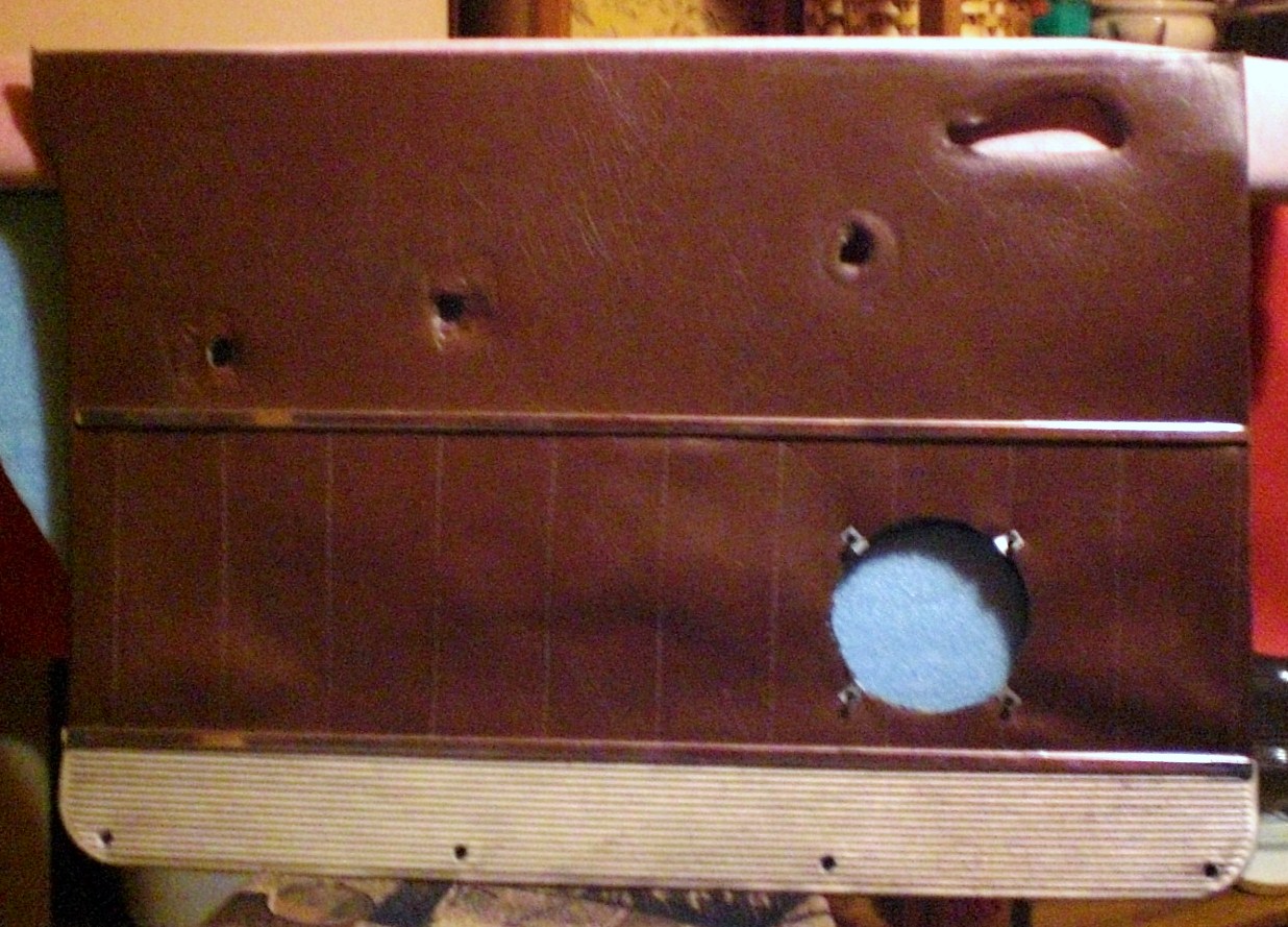

Сообщение beda » Вт май 12, 2009 12:34 pm
здорово получилось. я себе немного по другому делал.в результате вот что
Сообщения: 9509
Сообщение iguana01 » Вт май 12, 2009 12:50 pm
Сначала хотел сделать похожие на родные, но не было возможности прошивать кожзам, поэтому выбрал вариант с перфорацией.

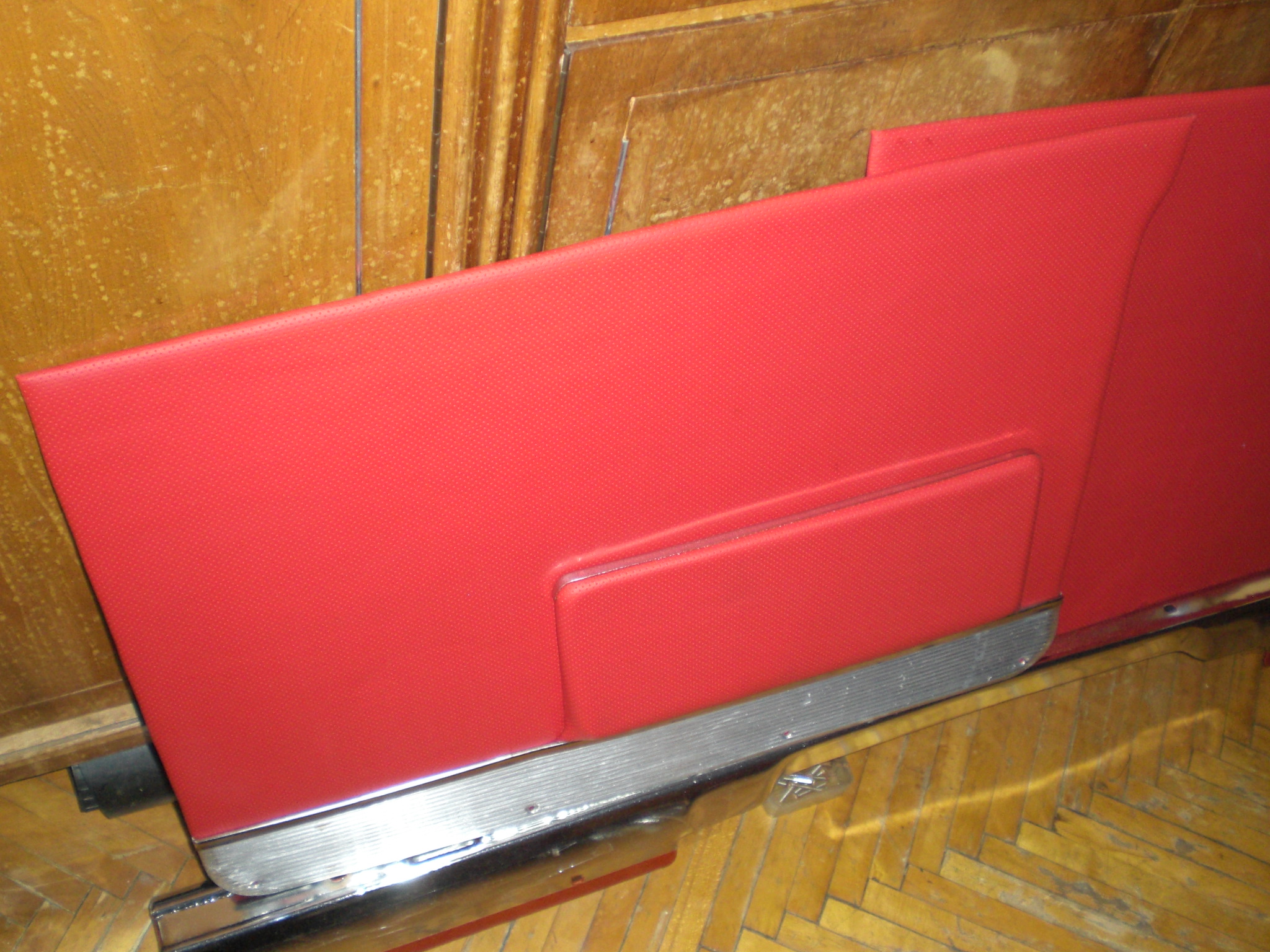

Сообщение iguana01 » Пн мар 01, 2010 16:04 pm
Не прошло и года, наконец-то появилось вдохновение сделать передние карты.
Пока в процессе:
