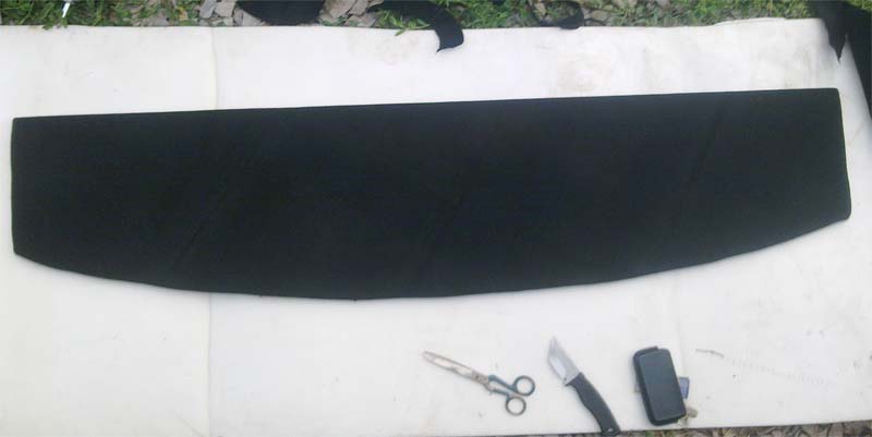

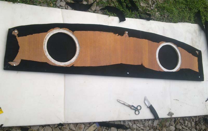

А я себе сделал полку из двери старинного шкафа :) Толщина приличная, лакированная.
Эл.лобзиком вырезал форму полки, потом отверстия под динамики. Фрезером сделал небольшое углубление под динамики. Обклеил карпетом. Клей использовал аэрозольный, специально для таких вещей, очень классный.
Вырезал места в задней полки кузова.
Динамики прикрутил сразу к полке саморезами через небольшой слой герметика.
Ессно, с первого раза по габаритам не влезла
Чуток подпилил и норм. Притянул полку то ли на 6, то ли на 8 болтов - сидит плотно.
Получилась ровная аккуратная полочка :)
