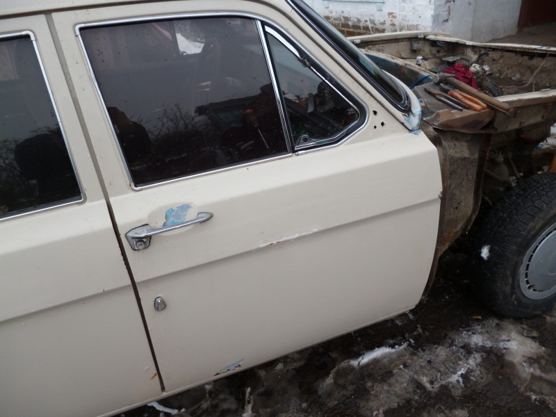

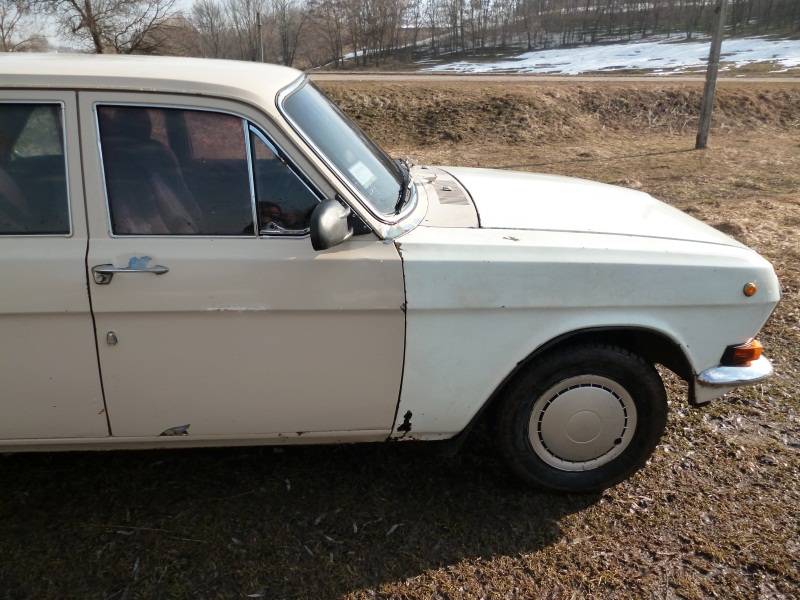

А тем временем что стало с дверью :pride:

olovyan писал(а):А тем временем что стало с дверью
А почему не показали процесс ??? ровную дверь можно и так увидеть , а вот процесс восстановления ...
Сообщения: 33
Зарегистрирован: Чт янв 10, 2013 19:00 pm
Автомобиль: Газ 24 '76
Откуда: Карелия
Re: Вопрос о вытягивании дверного проема
#45
Сообщение olovyan » Пн мар 04, 2013 21:59 pm
jefferson писал(а): а вот процесс восстановления ...
Заключался в том, что мне всякой ерунды в уши наговорили и я поверил. Решил разобраться. Померял диагонали дверных проёмов - оказались одинаковыми. Следовательно и в двери ничего никуда не ушло. Решил все посмотреть. Оказывается дверь просто разрегулировалась и ничего никуда толкать домкратом не надо было. Всё отрегулировал болтами.
А то, что я говорил, о невозможности отрегулировать - думал что петли регулируются только на стойке. Они же еще внутри двери имеют регулировку. Тут меня можно закидать тапками.

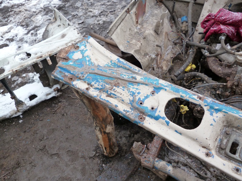

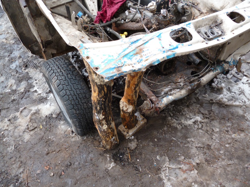

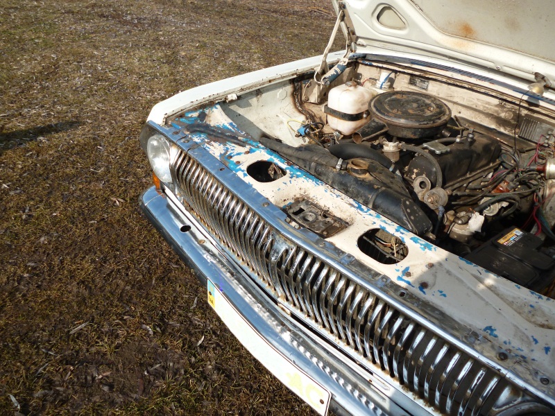

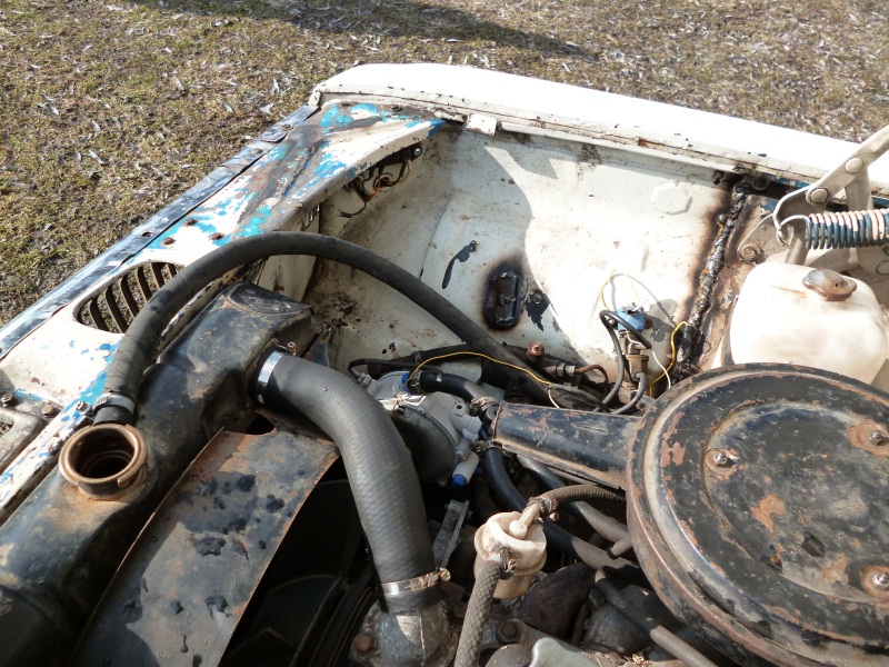

Сообщение jefferson » Пт мар 08, 2013 18:42 pm
Всем привет вот и мой отчет с фронта работ .А с дверьми у меня вышло точно так как у olovyan только двери были погнуты внутри где крепление ,
(никак не мог понять почему дверь не стает , проемы перемерял все в норме). Что скажете как я номерную панель выровнял ? для меня нормально !

Сообщение михаил с » Пт мар 08, 2013 21:05 pm
Да прекрасно все, чуток шпатлевкой пройтись и как новый будет!

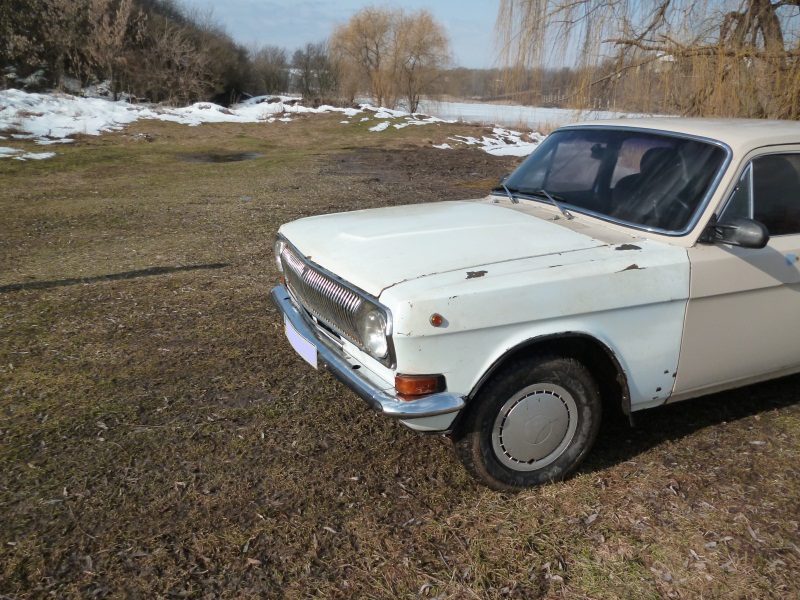

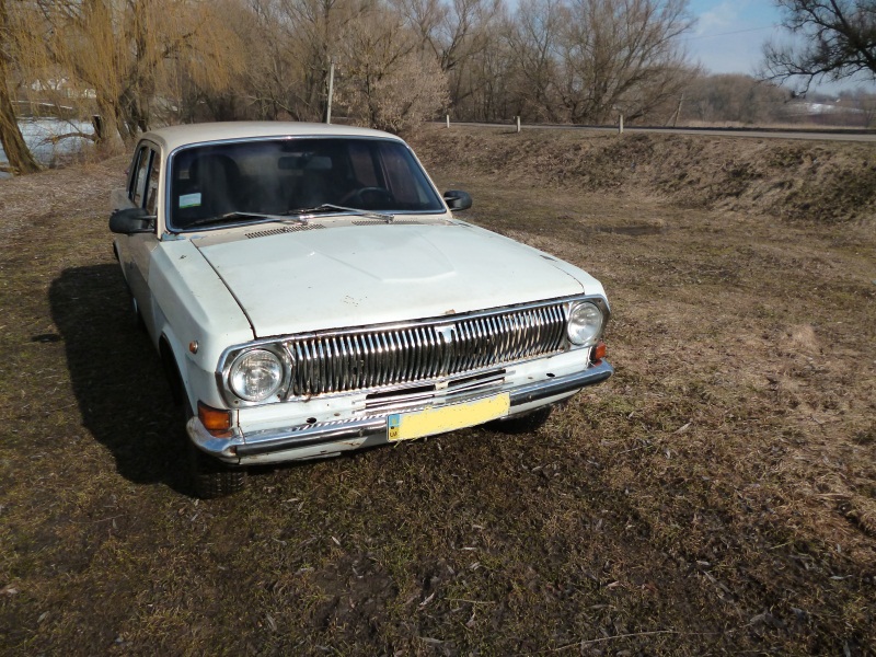

Сообщение jefferson » Чт мар 21, 2013 20:47 pm
фото проделанной работы , автомобиль на ходу а все остальное (покраска , шпатлевка и т.д.) нюансы не столь важные !

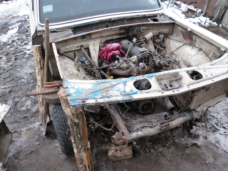

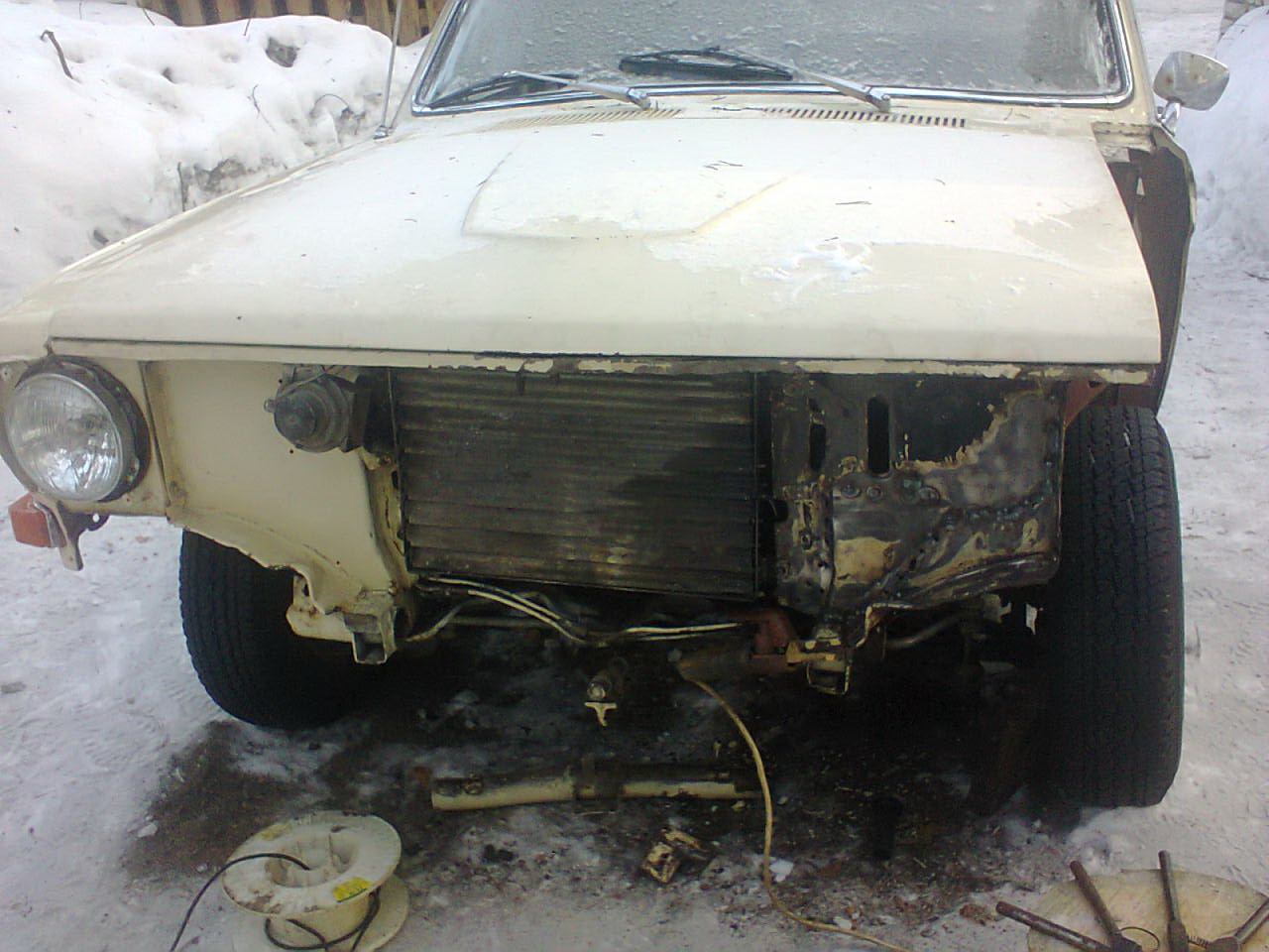

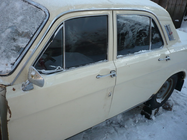

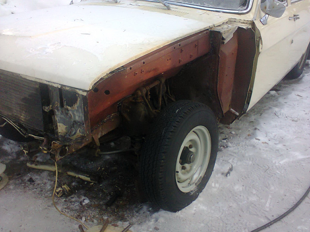

Сообщение olovyan » Вс мар 24, 2013 11:05 am
Раз пошла такая тема, покажу что у меня происходит. Не такой прогресс, но новый брызговик стоит на месте и морда сделана. Осталось покрасочное.
