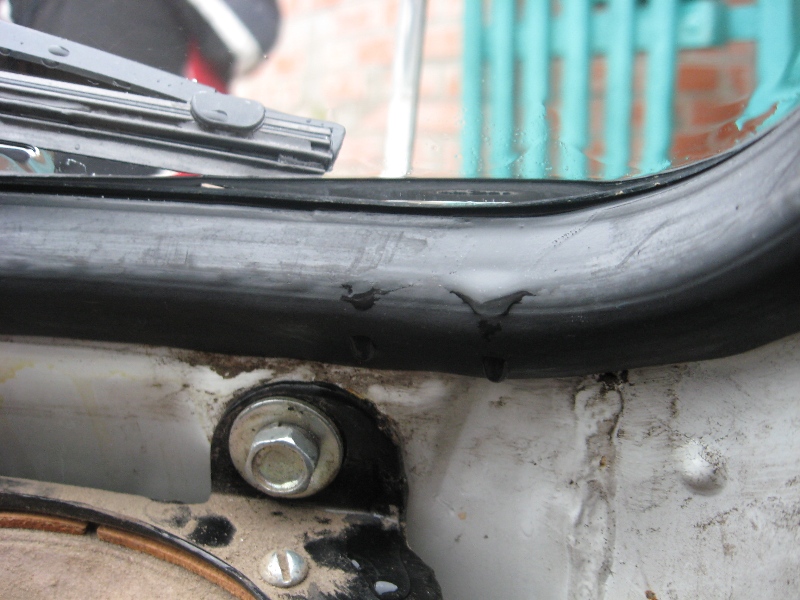

В моей ситуации: менялся резиновый уплотнитель и лобовое стекло (уплотнитель новый, стекло - борское).
Менялся уплотнитель заднего стекла (на "универсале" 310221).
Сзади - вроде бы не затекает нигде.
Спереди ситуация следующая:
- левая сторона (водительская) - всё "сухо и комфортно";
- правая сторона (пассажирская), немного просачивается вода по углу стекла.
Если снаружи в этом месте собралась вода, то она потихоньку перетекает внутрь салона.
Собирали: без герметика. Оконный проём мазали "Литолом", чтобы мол под ним не было гнили (как к этому отнесётся резиновый уплотнитель, вопрос открытый, хотя по прошлым машинам - ничего с ним не случалось, с уплотнителем этим).
Поскольку молдинги, которые ставятся в резинку, имели понемногу очаги коррозии, то их тоже обмазали "Литолом".
Что делать сейчас (торпедо уже собрана, снимать особо желания нет)?
Пытаться чем-то проклеить? Или таки пересаживать стекло на герметик?
Замечу, что при тех же условиях, левый нижний угол не затекает!

- правый угол-снаружи.JPG (150.2 КБ) 24907 просмотров
- правый угол-внутри.JPG (204.74 КБ) 24907 просмотров

Герметик невысыхающий по периметру между стеклом и уплотнителем - и течи не будет.

"Пихать" снаружи?
Или снаружи и внутри, куда "достанешь"? (Естественно, "предварительно высушив феном"...)

Re: Течь воды в салон
Я снаружи уплотнитель поддевал, вытирал насухо тряпочкой на отвёртке и давил туда герметик по кругу. После этого ни капли.
Да в общем-то какая разница, лишь бы прилип к стеклу и уплотнителю.

Спасибо за комментарии!
Хорошо бы сейчас сразу и сделать, пока песка там не набилось.
Но, с другой стороны, куплю правильный герметик, потом буду пробовать "клеить".
А пока "тряпочку подложу"!
(Машина в гараже преимущественно "живёт", так что "много не натечёт").
Знал бы, сразу купил бы герметик, когда стекло покупал и уплотнитель!
Промазал бы "по кругу"....

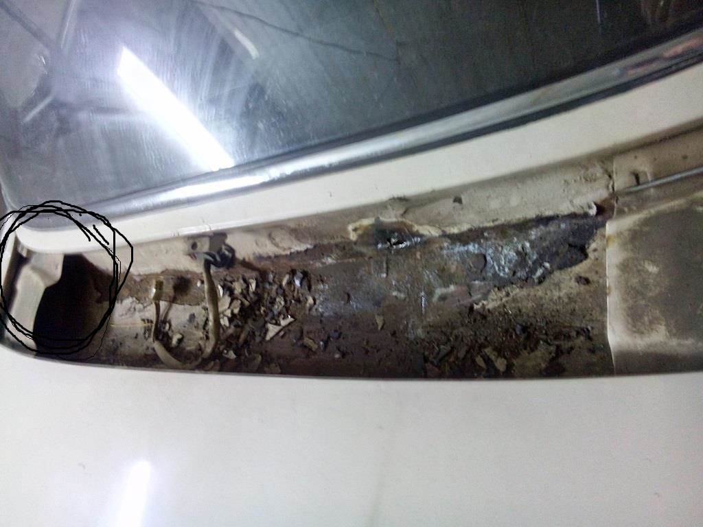

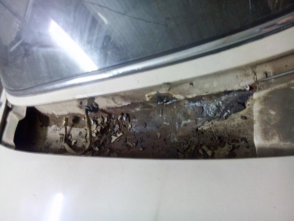

Приветствую!А вот моя беда...( с чего начать...
Спасибо!
Спасибо!

- Сообщения: 3289
- Откуда: Арзамас 52 RUS
- Благодарил (а): 535 раз
- Поблагодарили: 63 раза
С покупки сварочного полуавтомата
Спасибо!Совет действительно хороший
Думаю ехать в сервис...Посмотрим что скажут...Либо заваривать либо ставить заплатку.
Возник вопрос. Для удаления ржавчины под козырьками (как они правильно называются не знаю) поможет ли снятие передних крыльев?
Лучше найти толкового сварщика, чем всякие сервисы посещать.
Какие козырьки?
Какие козырьки?
поможет ли снятие крыла?вроде нет.так?хочу там зачистить и обработать...

Крыло лучше снять, там порой интересные вещи находят.

блин, так вот и не понял, надо снимать крылья, что бы эту штуковину посередине снять? а то тоже стало интересно что жэ у меня там твориться

Штука посередине снимается сама, крылья не надо трогать! )))

томагавк, надо открутить три винта сверху панели, открыть капот и ослабить нижние болты (ключ на 10) - панель снимется.
