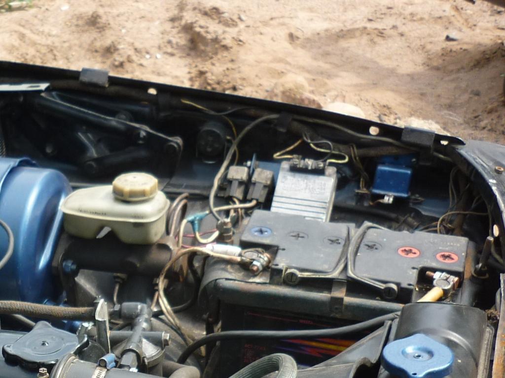

У меня слева размещено рядом с коммутатором, вот так.
А справа, на болтике хомута-кронштейна расширительного бачка.
- 333.JPG (108.77 КБ) 9796 просмотров

Re: Где разместить реле фар?
Да.михаил с писал(а):А в заводском исполнении должны гореть при заглушенном моторе? Я хочу как в заводском исполнении.
Горят как и раньше.
Управление остаётся прежним.
Но на полную мощь горят. Разница - очень и очень.
С АКБ подключение релюх есть неправильно.Бахтияр писал(а):У меня слева размещено рядом с коммутатором, вот так.

Спасибо за ответы и фото. Слева у меня места маловато, стоит блок силовых предохранителей и бачок гура, еще и реле карлсона. Реле сигнала я убрал в кабину и оно уже не родное, а от 3110. Я вот думаю, если справа реле поставить на самострельном кронштейне и дать питание от гены, то при заглушенном моторе будут фары гореть? Схему 3110 смотрел, вроде должны, но я могу и ошибаться.

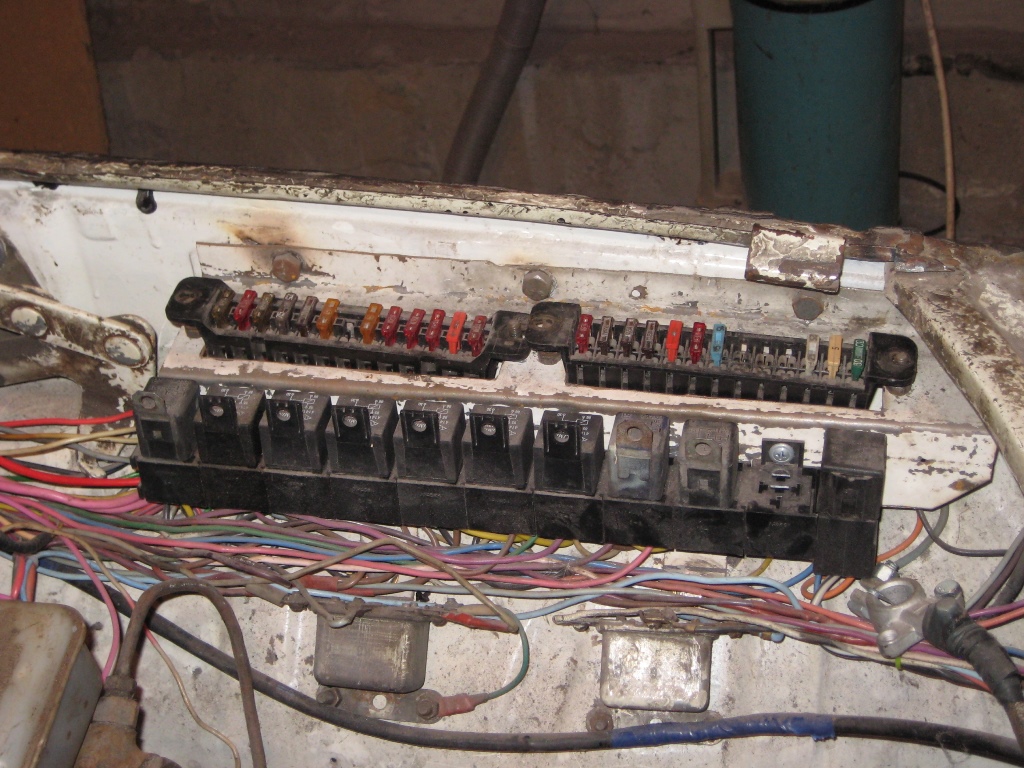

Ну как-то так. На каждую фару по два реле, на противотуманки, габариты и еще кучу потребителей. Крайнее справа реле карлсона который живет за радиатором (70 а).
Добавлю свои 5 центов)
Левый брызговик - блок предохранителей, реле ближнего, дальнего, дистанционный выключатель массы
Правый брызговик - реле дальнего, ближнего, кондиционера, основного вентилятора и "аварийное" реле основного вентилятора (включается тумблером в салоне). И основной блок предохранителей (от приоры) на МАXI предохранители
на заднем плане еще блочок предохранителей, два разъема пока свободные
провода все перепутаны, но как оказалось, разобраться что к чему совсем не сложно
релюшки крепились так: сверлил отверстие, болтик с той стороны - гайка с этой, получается шпилька
Вот такие вот пироги, блин
