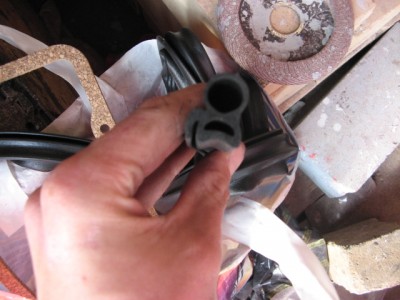

Вот на этом фото можно разглядеть профиль

Сообщение Серёга2401 » Пн янв 07, 2013 18:11 pm
спасибо за фото , в Челябе тоже их нет , а колхозить со сваркой исключено .

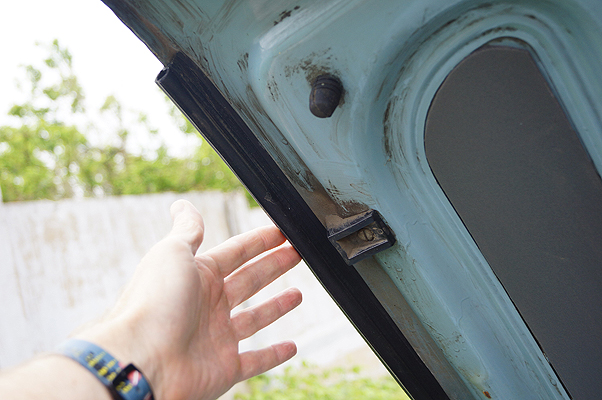

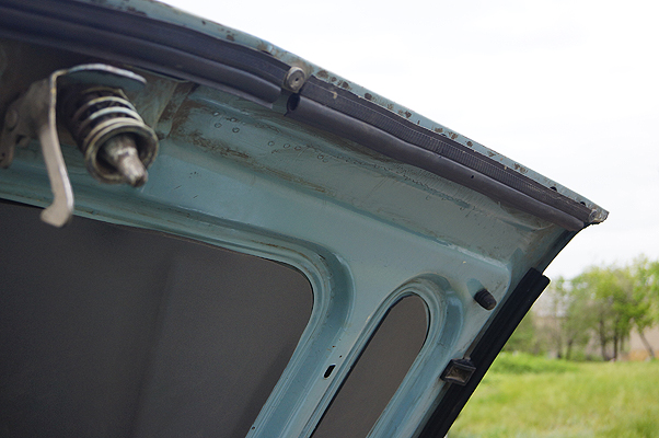

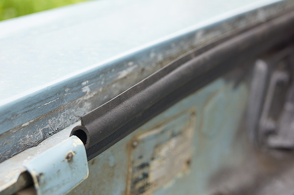

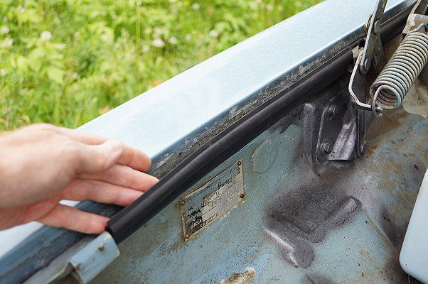

Вот, сфотал. С уплотнителя, который на капоте, с внешней стороны надо чуть срезать резину, чтобы не торчала (но железный каркас не оголять).

Сообщение redhand_13th » Пт май 31, 2013 15:49 pm
Клёва, хорошая идея. И болтаться будет меньше)

Сообщение VolgaDriver-52 » Пт май 31, 2013 16:09 pm
Отбортовки сгниют быстрее.

Сообщение VolgaDriver-52 » Пт май 31, 2013 16:33 pm
На капоте они вверх ногами, будут в себе воду держать.

VolgaDriver-52, поддерживаю. Я думаю, будет достаточно тех, что на кузове.
Re: Уплотнитель багажника
Сообщение vlad-chk » Пт май 31, 2013 16:50 pm
+1, с капота лучше снять, там и так вода после дождя стоит, особенно с торца капота....
