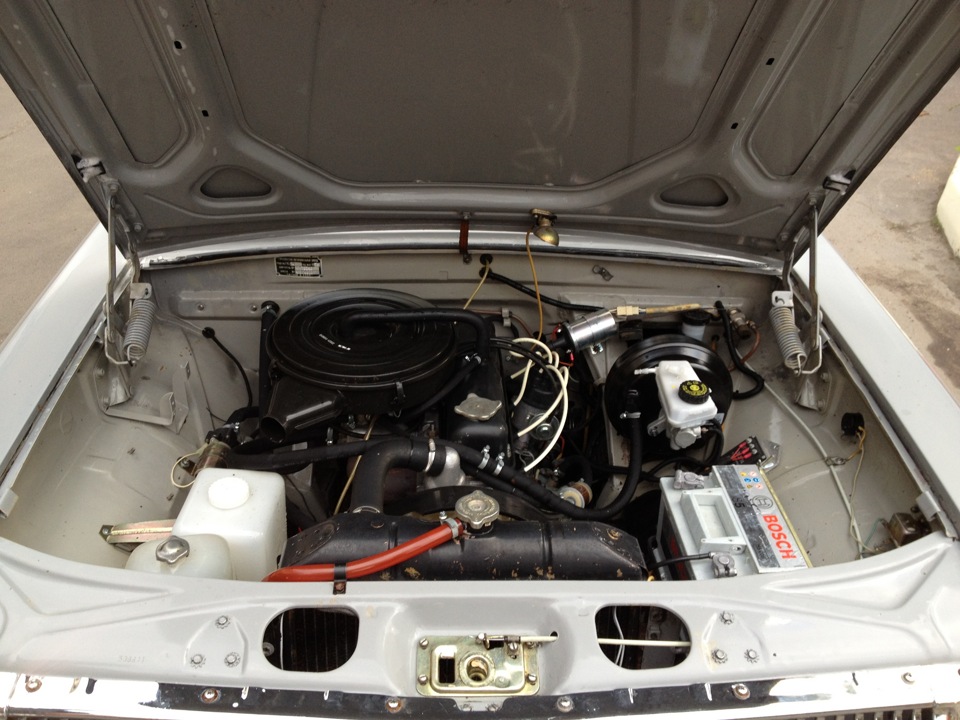

Подскажите, зачем оно надо ?? Никто толком не знает, только одни домыслы))
У меня только две версии - чтобы воздуха больше через радиатор проходило и чтобы можно было инструменты/запчастюшки класть :)
Тут есть они - http://cs9887.vk.me/u13238369/121724849/y_beeb6212.jpg
Тут нет - http://a.d-cd.net/b491cv/960.jpg

Это что-бы радиатор(бачёк) и капот изнутри грязью не забрасывало.

Какой воздух,
Через эти дырки, мать их, вся срань на двигатель летит, только их закрываешь двигатель чистенький.

Эти дырочки народ ещё на Советских такси прикрывал резинками. От грязи.
Я же прикрыл железячками чтоб весь воздух только через радиатор шёл.
Лучше стало или нет...не ведаю. Но мотор не перегревается точно

Заварить....это слишком сильно!
А как к сигналам долезать? С болгаркой?
я винтики откручиваю и через отверстие сигнал вынимаю

Заваривать я б не стал, мало ли чё.. Жалюзи, например, вручную открыть. Постоянно так делал, пока трос не поставил :)
Изготовить из жестянки или текстолита и на два болта и всё.

Таг, мне кажется на хрен заваривать, пригодятся отверстия. Можт аккуратно пластиком или резинками оформить. Я б заваривать не стал. Тебе видней конечно, но возни заваривать больше, чем не заваривать.

Я так понимаю, если одеть на гриль намордник, то механический карлсон гоняет воздух по кругу, забирая его через эти дырки из-под капота.

Точно так! А кто был схвачен с поличным - ремонтировал двиг за свой счёт ... . Отверстия эти не что иное как обдув четвёртого целиндра. В щадящей (частной) эксплуатации оно может и не заметно, а "под извозом" дальний котёл перегревался частенько.45-45 писал(а):Эти дырочки народ ещё на Советских такси прикрывал резинками. От грязи.
Либо на 406ой это не действует, либо не сильно напряжная эксплуатация.45-45 писал(а):Лучше стало или нет...не ведаю. Но мотор не перегревается точно

И вообще эти отверстия в целом обеспечивают вентиляцию моторного отсека, а это важно летом. Если завод что-то седлал, значит тому были причины, не надо себе во всем считать умнее людей кто создает машину.
На зиму их еще и можно закрыть, хотя я ниразу не закрывал. Эффект зимой от намордника ( по сравнению с картонкой перед жалюзи радиатора) в немалой степени из-за того что он закрывает продув через эти отверстия. Поэтому я очень ощущаю нехватку намордника в последние 10 лет, картонки не хватает после -15.
И кстати, грязь через эти дырки летит не сильно и оседает только на внутренней стороне капота ( легко и быстро убирается), а основную грязь мотор и вся подкапотка хватает снизу.
+100
