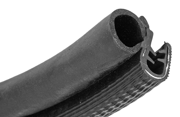

Народ, чем можно заменить родные уплотнители дверных проемов так, чтобы это и смотрелось цивильно и закрывалось хорошо?
От 3110 и от копейки уплотнители хоть и похожи, но с валиком вместо "язычка" - с ним дверь не закрывается.
При этом коллеги как раз-таки ставят от 3110 и копейки. И многие пишут, что двери закрываются как в иномарке... Я ничего не могу понять. Может быть дело в том, что у меня стоят уплотнители дверей на самих дверях из пористой резины? Может их нужно снимать в случае с неродными современными уплотнителями (с валиками вместо язычков)?

Если оставлять уплотнители только на проемах, а с дверей убрать, то можно попробовать от 2110. Они с двумя валиками :) Это если жигулевских будет мало.

Iceberg писал(а):Может быть дело в том, что у меня стоят уплотнители дверей на самих дверях из пористой резины? Может их нужно снимать в случае с неродными современными уплотнителями (с валиками вместо язычков)
Совершенно верно.

:regard: Кузова-то по проемам одинаковые.Просто уплотнители немного полнее. :RTFM: Просто надо немного подрегулировать петли и замки и еще - надо просто подождать , пока уплотнители "привыкнут" к новому положению , немного обсядутся . :dnk: Убирать с дверей - не надо , дверные и кузовные уплотнители не соприкасаются. :ara:

У меня убраны уплотнители с дверей, а в проёмах стоят ВАЗ-2108 (у «восьмёрки» периметр дверей больше, соответственно, уплотнителя отрезают побольше). Он плотный, набивается резиновым молотком без клея и не сквозит. Единственное что – если очень аккуратно вбивать в углы проёма, то не хватит примерно сантиметра – я вырезал кусочек из старого и сделал из него типа замка под порожком, чтобы края нового не трепались.

А что значит подрегулировать петли и замки? Петли и замки отрегулированы ровно так, чтобы дверь стояла в проеме максимально ровно и без зазоров. Любая корректировка изменит положение двери в проеме и, соответственно, сразу же негативно отразится на внешнем виде.
