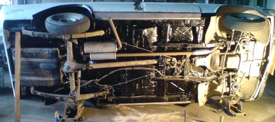

Сообщение СержНовоч » Вс июн 13, 2010 12:56 pm
Всё таки если сильно чешется- надо почесать! Хотелось избавится от звона глушителя 3102-******, т.к. настоящего 24-***** в продаже не видел. На японоразборке подобрал подходящий по размеру глушитель(критерий был не более: диаметр 200мм, длина 500мм). Приварил его к родному гусю диаметром ~40мм,т.е. на место заднего резонатора.
Глушитель ГАЗовский убрал, а на его место что-то надо было поставить для обеспечения резонанса - поставил маленький передний резонатор(пламегаситель) с прожженным в перегородке отверстием ~20мм. Изображение
Повесил всё хозяйство на резиновых подвесах от 31105. Итог? Стало заметно тише снаружи, чуть тише внутри. Резонансного звона старого глушителя нет, но остался тихий призвон, наверное пламягаситель. Звук стал более лояльным к ушам в более широком диапазоне оборотов. Гул на низких оборотах и открытом дросселе остался - значит это гудит сам кузов и зависит это от опор двигателя. Теперь о минусах - двигатель я придушил, ощущение что вернулся на 76й бензин. А может это субьективно из-за отсутствия рыка на разгоне! Лишь позже я выяснил, что эта банка от Caldina CT196 c 2х литровым дизелем 2C! А все банки, что подходили по обьёму двигателя(2,5л) и имели диаметр труб 50мм - имели весьма впечатляющие габариты.
В общем я пока доволен, для спокойного передвижения вполне подходит( кажется ещё и расход снизился), а любителей лошадиных сил - громкий звук выхлопа мало беспокоит, этот вариант не для них!

Сообщение СержНовоч » Сб июн 19, 2010 16:17 pm
По совету MasterGeneral, обратил внимание на подвес крепления выхлопной грубы к коробке. И теперь там стоят настоящие виброизоляторы! Снял их на работе, на машинах ВПР-1200 на них висят все пульты управления.
Стало еще тише!

У меня на сарае вот такая система: с коллектора кусок стандартной трубы приварен к вибромуфте, далее вся система жестко закреплена на кузове (вибрации будут на кузове?) далее стоит найденый в закромах резонатор и глушитель от Деу Нексия 1,6 с внутренним диаметром отверстий в 48мм и в сторону на выхлоп. Двигатель почти уже собран и соответственно еще не пускался с новой выхлопной системой. Чего мне ожидать нормального выхлопа или задушеного двигателя? Есть ли явные косяки?

180-градусный изгиб - это ни фига не хорошо, но по сравнению со штатными банками, думаю, будет все же лучше. Но хуже, чем могло бы быть.

Сообщение viper999 » Сб дек 04, 2010 1:29 am
Душить будет из-за глушителей от "малолитражки" ? А какой стандартный диаметр труб 24-ки (у меня на всех машинах самопал...)?
Mortis писал(а):180-градусный изгиб - это ни фига не хорошо, но по сравнению со штатными банками, думаю, будет все же лучше. Но хуже, чем могло бы быть.
Ну так в стандарте над мостом "гусак" имеет даже больше градусов...

У гуся радиус изгиба меньше. Насчет банок так сразу не скажешь, их надо или взрезать, или продувать. Но штатные банки я взрезал - большего 3.14здеца сложно придумать.

Сообщение СержНовоч » Сб дек 04, 2010 8:53 am
Задушен, или не задушен, это еще не каждый заметит падение крутящего момента на 10% при 4000об/мин, тем более у тебя движок разобран был и сравнить не с чем! А что заставило городить такую конструкцию с выхлопом набок и жестким подвесом? Почему не сделал как было, с гусаком, выхлопом назад и мягким подвесом и с эластичной муфтой?

Сообщение viper999 » Сб дек 04, 2010 13:32 pm
СержНовоч писал(а):А что заставило городить такую конструкцию с выхлопом набок и жестким подвесом? Почему не сделал как было, с гусаком, выхлопом назад и мягким подвесом и с эластичной муфтой?
Гусак и остальные части выхлопных труб были из водопроводных труб гнутых газовым резаком и похабно повареных электродами...глушак был прогоревший ВАЗовский...половину креплений отсутствует..
К тому же криво изогнутый гусак закоцал правого заднего аморта.
Решение с нуля делать пришло после посещения базара с его неадекватными ценами и похабным качеством родной выхлоп. системы.
Выхлоп набок для упрощения и уменьшения работ.
Жесткий подвес для уменьшения риска оторвать глушак (среда обитания данной машины загородные и полевые дороги) так он ближе к кузову и сейчас практически нигде не опущен ниже порогов (кроме самой трубы около колеса)

Сообщение viper999 » Чт дек 23, 2010 22:50 pm
Первые впечатления от выхлопной очень положительные, вибраций на кузове нет вообще, звук достаточно тихий и глуховат даже когда раскручивал двигло, нет и в помине знаменитого Волговского "хрюканья". Проехался где-то 40-50 км по загородной дороге по снегу со скоростью не больше 60-70 км/ч и дискомфорта от шума не ощущал (в салоне вообще отсутствует шумоизоляция).
Давит или не давит и вправду сложно сказать, на снегу не похулиганиш а разбирал двигло в начале осени...
Теперь меня волнует только живучесть муфты :)

Отчитаюсь...
Авто пробежало около 10-ти тысяч с этой выхлопной системой и из проблем были:
- попустило болты крепления банки глушителя к кузову, своим стучанием на средних оборотах двигателя они предупредили о возможном полном раскручивании. После подтяжки и установке контргайки пока тишина.
- в самом начале (до 1 тыс.км) сорвало одну гайку в соединении выпускного коллектора и приемной трубы, заменил на новую. Исчез запах выхлопа под капотом и до сих пор затяжка не меняется (регулярно проверяю ключом), возможно старая гайка была уже замучена в предел...
- шумоизоляция так и не установлена, на скоростях до 80-ти шума выхлопной системы не слышно, дальше слышно только рев двигла спереди.
- вибраций на кузове нет совсем. Когда боролся с двоением-троением двигателя на холодную (почти месяц) кузов колбасило только движком и коробкой, муфта пережила испытание (на заведеной машине в яме запаха выхлопа возле муфты нет совсем)
Я доволен. :nice:
