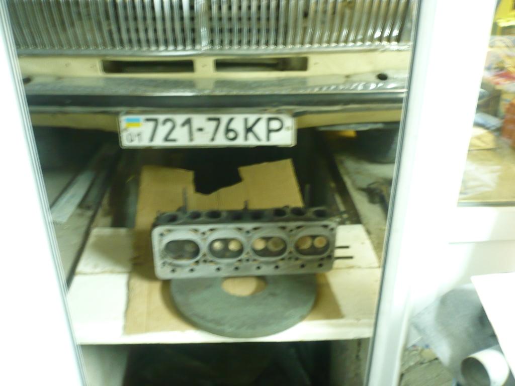

Уважаемые Волговоды. Доброго времени суток.
Имеем пару рук прикрепленных к туловищу с башкой, точильный камень, ГБЦ. Внимание вопрос! Реально ли в домашних условиях шлифануть ГБЦ с 98мм. до 94.4мм
