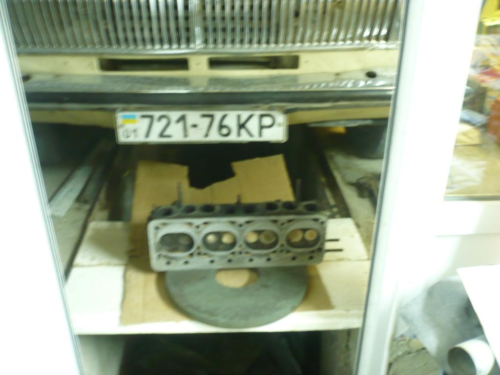

Сообщение Snob » Вт фев 08, 2011 16:32 pm
У меня голова под 92, езжу на качественном 9пятом.Ситуация такая, что головка снята для замены прокладки, хочу вывести плоскость на головке т.к.двигатель один раз несильно перегрет.На сколько можно поджать головку в разумных пределах.Еще на машину будет установлен газ-пропан и я так понял, что под газ можно больше снимать, но можно ли будет после этого ездить на бензине? Напишите пожалуйста насколько можно шлифануть голову.Спасибо
