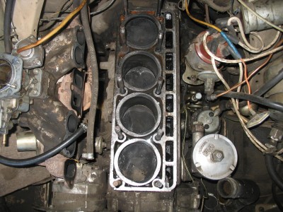

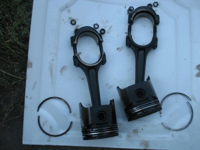

Re: Как я на ласточке кольца поршневые менял...
Продолжу пожалуй.
Прошу прощения фото надо смотреть снизу вверх.

А вообще у меня вопрос назрел. Только прошу по существу кто действительно из практики знает. Какой зазор тепловой на кольцах считается приемлемым для эксплуатации? Пределы интересуют от и до... Заранее скажу померил у себя новые кольца "верхнее компрессионное 0.7 мм, нижнее 0,6 мм. В мануале читал 0,40+0,25
Зазор в замке компрессионных колец идёт от 0,3 до 0,7мм, маслосъёмных от 0,3 до 1,2мм.
Кольца СТК взял за 750 рублей российских.Юра писал(а):Зазор в замке компрессионных колец идёт от 0,3 до 0,7мм, маслосъёмных от 0,3 до 1,2мм.
Надеюсь кольца взял не дешёвые?
Вот фото колец верхних компрессионных на всех четырёх поршнях одна картина.
Таких колец не знаю. SM, Бузулук - знаю, СТК - совсем не знаю.
Глянул на фотки, та думку гадаю. По всей видимости на этом двигателе была попытка поменять поршня, а на гильзах имеется хорошая фаска от выработки. Не спроста верхние колечки полопались. Если это так, то и новым кольцам кирдец будет.
В таком случае лучше бы поменять и гильзы. Если вдруг появится желание их поменять, то для начала необходимо обзавестись съёмником. Иначе гильзы на неснятом с машины двигателе не выбъешь. Покоцаешь их, но не выбьешь.
Если гильзы менять, то что боятся их коцать. С низу можно через деревяшку аккуратно постучать. Я свои практически руками вытащил.
Карбюратор и трамблёр нужно было снять. Они же сильно мешают в работе.SageAdmiral писал(а):Вот фото колец верхних компрессионных на всех четырёх поршнях одна картина.
Гильзы действительно нужно заменить.
Это раз на раз не приходится. Я свои попытался выбить, да ни чего не получилось. Нижние края гильз позаламывал и всё.Если гильзы менять, то что боятся их коцать. С низу можно через деревяшку аккуратно постучать. Я свои практически руками вытащил.
Спасибо добрым людям, которые подкинули самодельный съёмник от маза. Им еле-еле гильзы повытягивал. Те гильзы 30 лет ни кто не трогал и они были очень сильно уплотнены масляными отложениями.
Я лично рекомендую заменить всю поршневую в сборе, например, на Костромскую. Если даже гильзы и удасться найти отдельно, то подбирать к ним поршни это геморой. Да и не будет никакой гарантии, что они все не окажутся разными.
Гильзы действительно лучше снимать съемником. И еще, обратите внимание на осадок в рубашке охлаждения. Если машина работала на воде (как у меня) то там его будет порядка нескольких сантиметров. И как не странно, при демонтаже гильз он посыпется вниз на шейки КВ, маслонасос и прочее... Мусор, по крайней мере его часть, можно удалить с помошью мовильника и компрессора. Просто выдуть его оттуда заткнув тряпками цилиндры...
Вы на фото разглядели выработку?
Неужели по этому фото можно выработку увидеть ?
