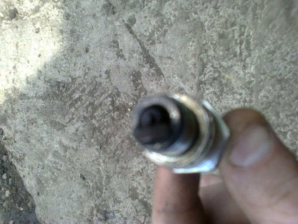

Здравствуйте Уважаемые! Подскажите что может быть? После капиталки начался сильный стук, затроил двигатель, идёт сильный дым из маслозаливной горловины. Начал проверять свечи- отказал 3 цилиндр вывернул свечу а там......см.фото, перевел поршень в ВМТ щупом прошёл по поршню нагар мокроватый как будто там маслом смазали, на масленном щупе проглядывается белая эссенция. Головка под 92-й, до поломки залил 10л. 80-го, затем 10л. 92 и вот такой симптом.

А почему на свече так загнуло боковой электрод?
Re: После копиталки проехал 3000 км. Появился стук в двигате
Сообщение Mortis » Ср апр 24, 2013 9:00 am
Между свечой и поршнем попал обломок клапана или что там в цилиндр выпало.

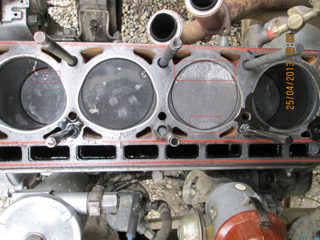

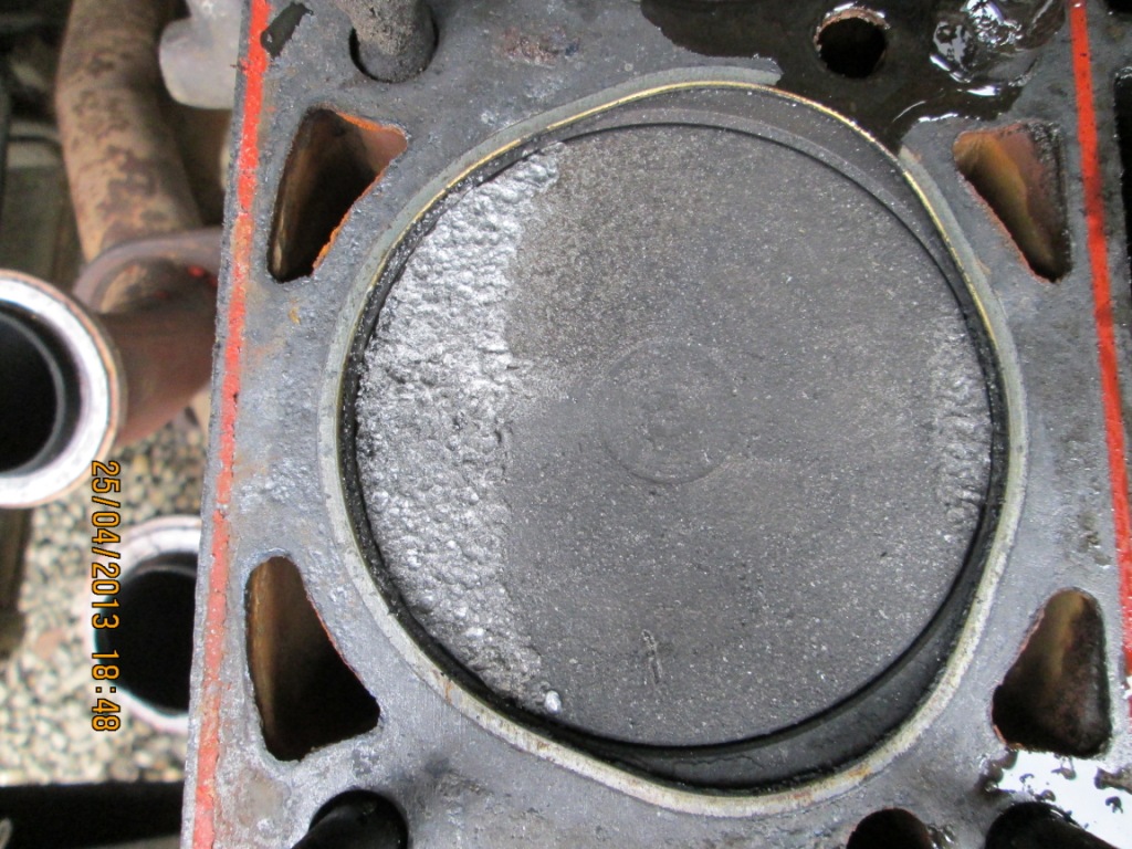

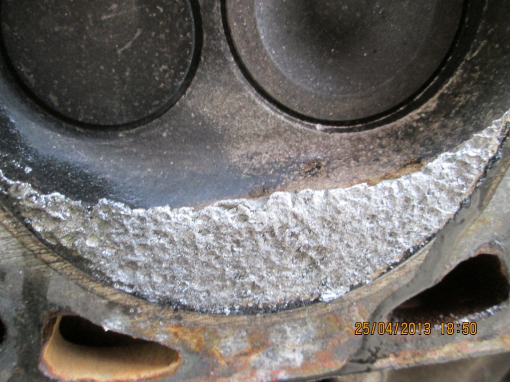

Вскрыл бошку а там Вот-такое!!!! Из-за чего?
Это может клапана поджало и газам не куда выходить было?????
Сообщение Mortis » Чт апр 25, 2013 14:39 pm
Вынь клапана, по-моему под выпускным седла нету.
Сообщения: 6
Зарегистрирован: Вт апр 23, 2013 9:29 am
Автомобиль: газель 3102, 1995
Откуда: Иркутск
Сообщение max-urgant » Чт апр 25, 2013 15:04 pm

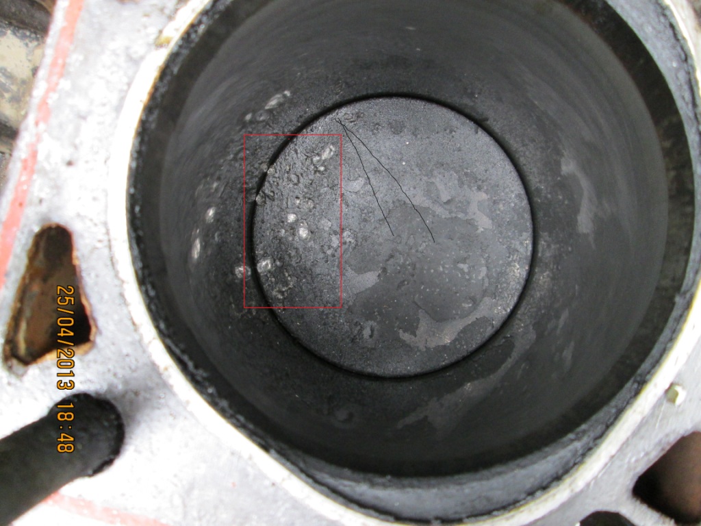

И ВОТ ПЕРВОМУ ЦИЛИНДРУ ДОСТАЛОСЬ.....
-- Чт апр 25, 2013 16:12 pm --
Общий вид!!!!!! Как то так получилось.......что делать и как с этим бороться?
