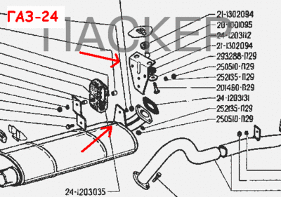

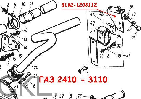

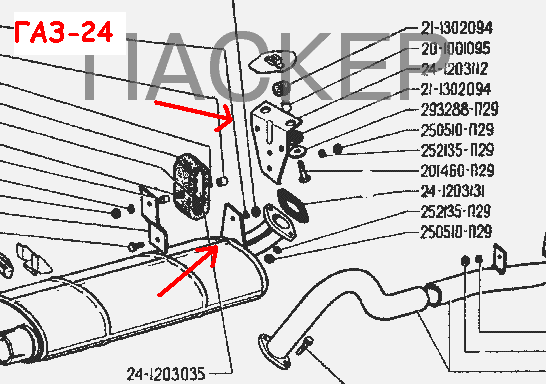

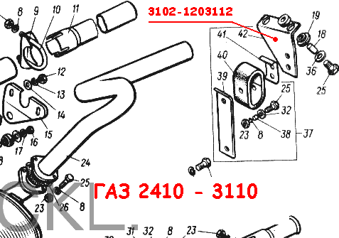

У ГАЗ-24 крепление глушителя к кузову отличается от всех последующих моделей.
Ухо, для крепления резинки, приварено к трубе и сам кронштейн имеет другую форму.
Не найдя в продаже глушителя для 24,купил глушитель для поздних моделей. В принципе поставить его можно,но встанет криво. Начал было "мудрить",но потом сообразил,что проще сменить сам кронштейн.
Снял со списанной 31029 за спасибо,проблема забыта навсегда.
Крепление кронштейна к кузову не отличается,встает без проблем.
Деталь 3102-1203112 одинакова для всех моделей - 2410,3102,31029,3110.
