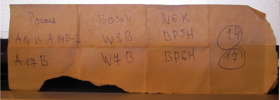

Сообщение Inukami » Вс июн 09, 2013 7:09 am
Scy.thian писал(а):Горячие свечи чаще вызывают не детонацию а дизелинг - при выключении зажигания двиг продолжает судорожно работать.
У меня на клапан хх идёт питание с катушки, дизелинг исключён.
Недавно выкручивал, нагар песочно жёлтый, попробую сегодня с подсосом.
Почему-то очень связано с температурой двигла, после 60 начинает, при 80 адище уже
-- Вс июн 09, 2013 10:56 am --
5H-более холодный аналог насколько я понял?

Сообщение VolgaDriver-52 » Вс июн 09, 2013 9:06 am
Меньше число - горячее свеча.
По-моему, ты ещё один человек, который путает раньше и позже. Трамблёр куда крутишь?

Юзаю свечи
ЭЗ А14 В-2
